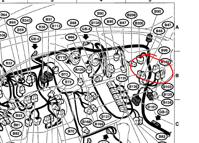

Чет Юни 13, 2019 7:25 pm
Постове: 5914
Да, някое реле се е прецакало. Ето тук идея къде има 4 бр.
B46 Fuel pump relay
B47 Main relay
B102 Daytime running light relay
B103 Hi-beam relay (Daytime running light)
relay.jpg [ 115.03 KiB | Прегледано 409 пъти ]
Чет Юни 13, 2019 8:30 pm
Постове: 273
Рейтинг: 188
Отворихте ли и изсушихте ли компютъра веднага след наводняването (гледам извадили сте го), защото ако сте го оставили така най-вероятно е предал бого дух. До къде е била водата, тъй като е малко вероятно да е сдало реле до което вода не е стигала?
