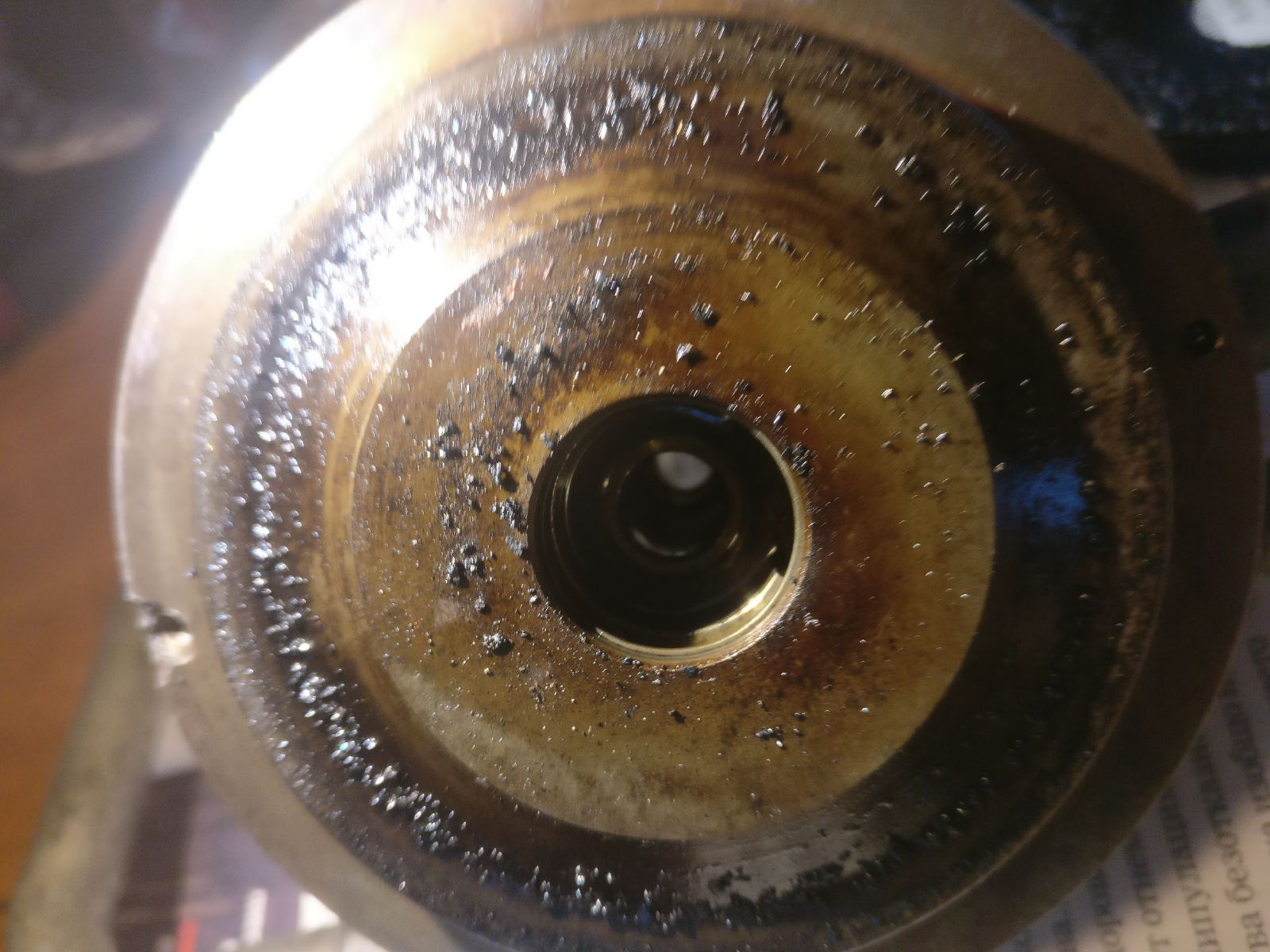

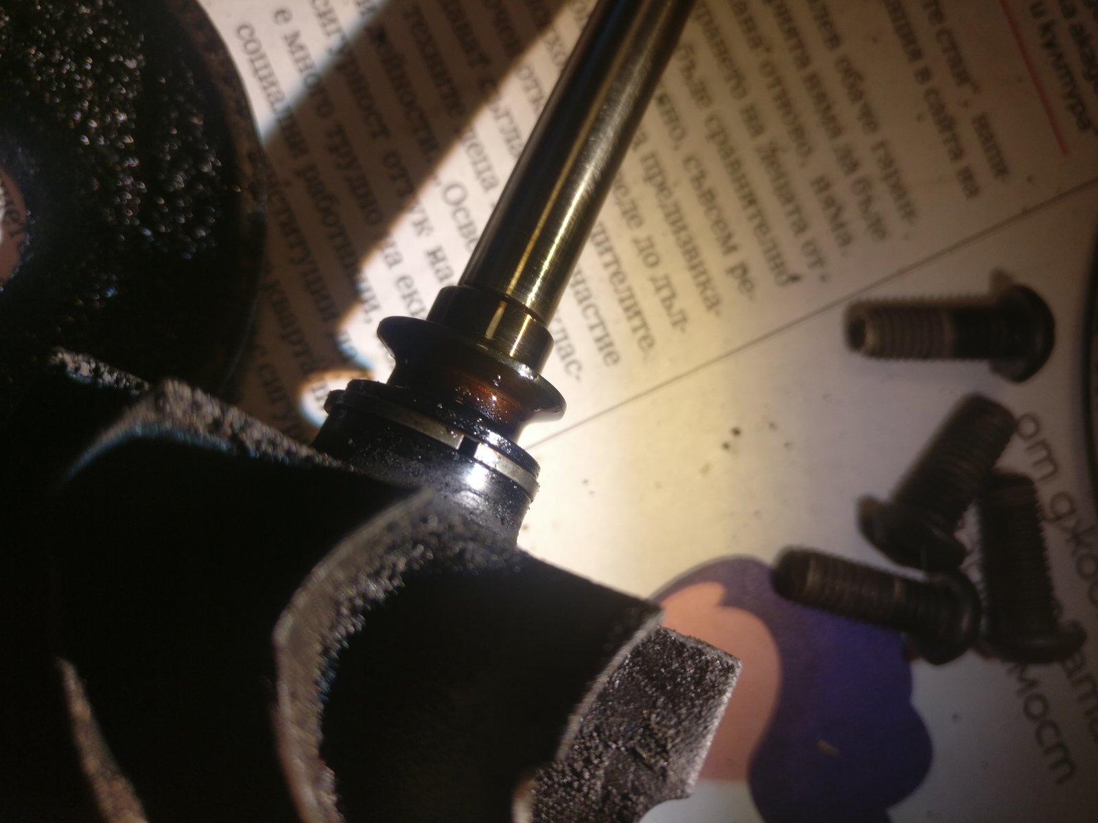

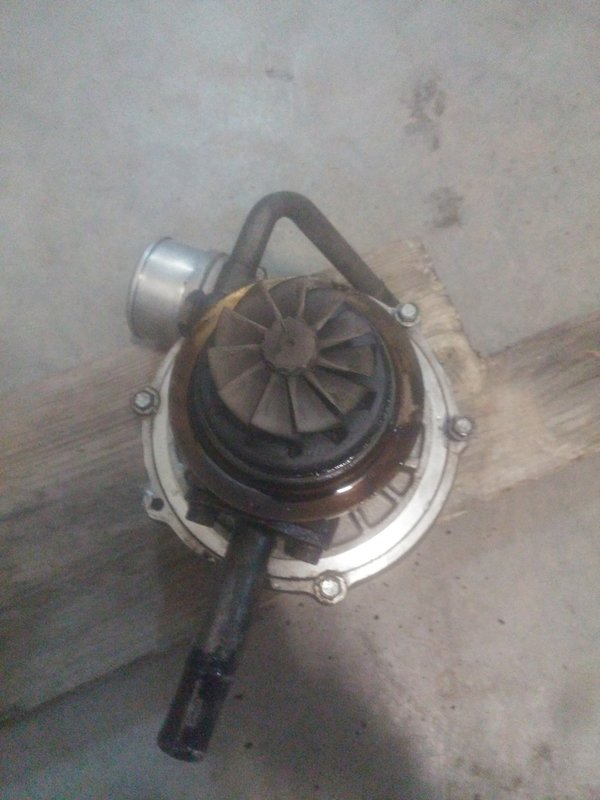

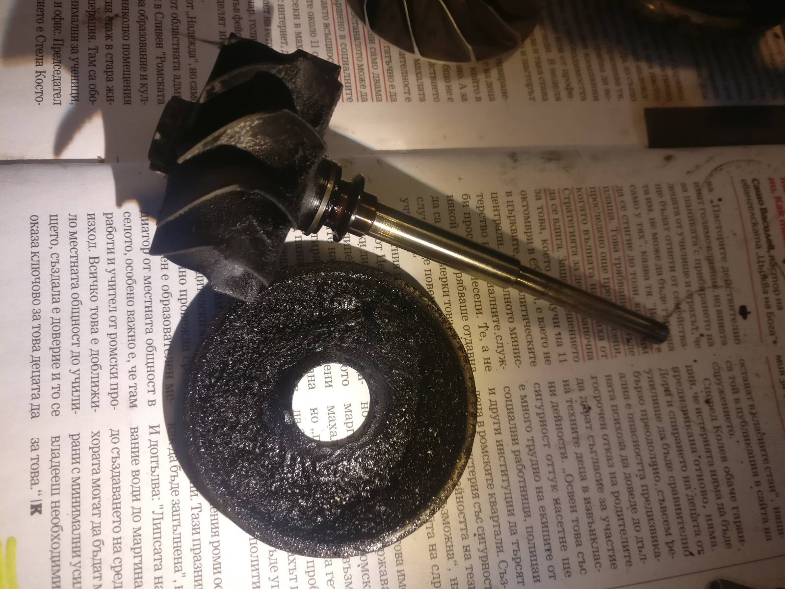

Здравейте, забелязах, че топлата част на турбото е изцапана с масло и го свалих за да проверя. Разглобих го и има доста сериозен нагар по вътрешната и външната част на щита между перката и средната част и по самата перка. Странното е, че сегментът изглежда в добро състояние. Няма син дим при палене или даване на газ. Само когато се пусне газта или при потегляне от място понякога изпуска малки сини облачета. Моля за идеи къде може да е проблема :( .

Каква е колата? Случайно преди тази турбина да е имала TD04 или TF035?
