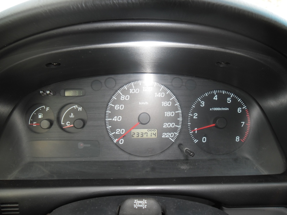

Здравейте колеги, тъй като не открих тема за километража на Импреза пускам тази, наскоро приятел се оплака че му играела от време на време стрелката, аз му казах, че няма проблем да си кара, но от днес и на мен ми играе стрелката, но не от време на време а постоянно, подскача някаква като се движи колата показва примерно 30км/ч скача на 40 пак на 30 връща на 20 после пак на 30 .... ](*,) километража като сменявах крушките преди година забелязах, че не е на жило така, че къде да търся проблема, къде се намират датчиците, или от какво може да е, дайте съвети или ако някой е патил да помага!?!? Колата е Импреза 2.0 - 115кс. 1997 год. с механични скорости
Коментар на файл: Ето такова ми е таблото

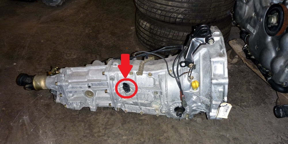

Днес на извънградско каране карах с 80-100 км/ч а той показваше 50-60 км/ч и стрелката подскачаше нагоре надолу, минах около 70-80 км. и спря ](*,) прегледах по кутията и от ляво дето е пръчката за мерене на маслото в кутията на една педя разстояние назад има едно като датчик с един кабел, казаха ми, че това е този датчик, но въпроса е как се сваля, че не се разбира завит ли е, набит ли е.... :-~ и как да разбера дали е от него, мисля да сваля и таблото да прегледам и там как е!?!?? Моля ви колеги, който знае нещо да сподели, че по километража си отчитам пътните листове и ми е важен. :pardon:

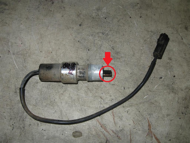

До колкото разбрах датчика се намира там дето е оградено на снимката, но датчика ми не е такъв с букса а е с кабел и накрая на кабела има букса като на другата снимка, утре ще действам и ще мъча да го сваля, че не зная развива ли се, избива ли се как е... дано не счупя нещо :)

Да колега на резба е :good: развих го, но оная пластинка отдолу си е здрава и си се върти нормално как да разбера дали е здрав или не, казаха ми, че няма как проблема да е в таблото и че най вероятно е датчика, ама как се проверява дали е здрав или не? :-~

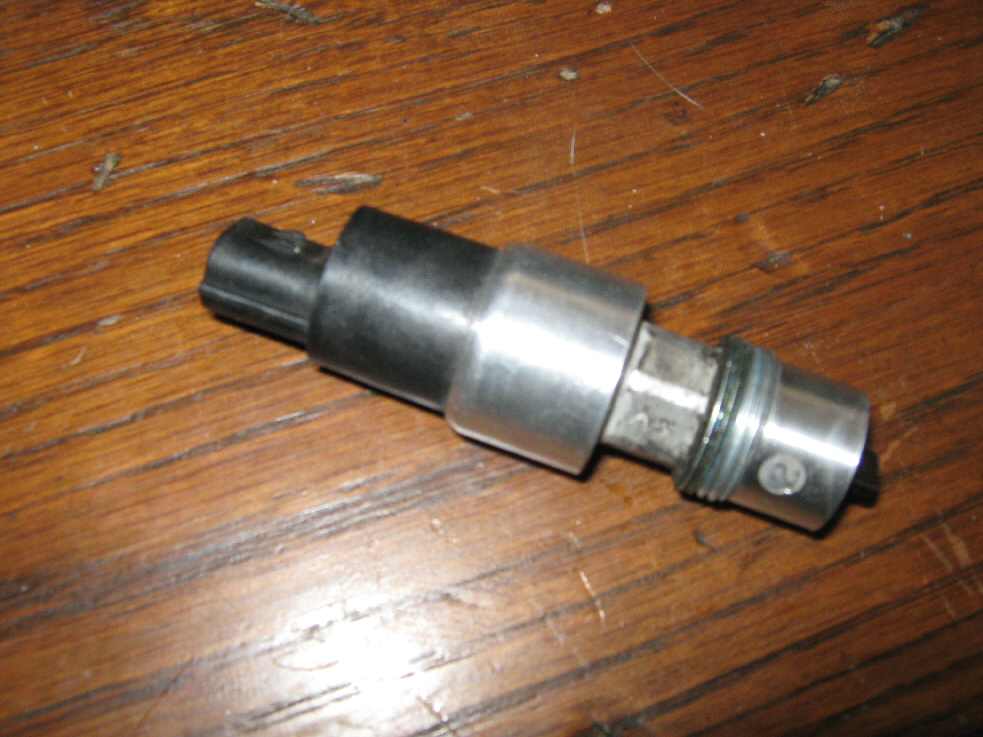

Така, днес свалих въпросния датчик и го завъртях с един винтоверт за тест и се оказа, че работи и системата на километража си е ок, явно това отдолу (в червеното) на датчика прави някакъв проблем и не прави добър контакт, та тая пластина се движи нагоре надолу, а мисля, че не трябва, та тая пластина без да искам я изкривих и после я изправих с едни клещи, монтирах го на колата стегнах и сега километража работи идеално, та както казах според мен проблема е в тая пластинка на датчика отдолу (в червеното) За сега това от мен ако има нещо, ще споделя за да е полезно и на други препатили. :beer:

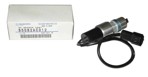

Здравейте колеги, проблема е решен! Датчика беше заминал, както казаха колегите на резба е и е много неудобен за развиване аз го развих с клещи тип "гарги" датчиците са два модела този с кабела и същия без кабел, но и двата стават (взаимно-заменяеми са) просто удължавате кабела и всичко е ок. като цена 2-ра ръка са 20-30 лв. Та ако има и други изпатили това е решението. Поздрави
