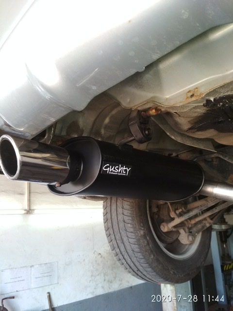

valqk написа:
B12 H6 е специфично и проблемно гърне. От никоя друга не става. Не знам дали Гущера ги прави (изработка на ново).
Преди няколко години беше голям зор да си намериш такова читаво... сега сигурно е още по.
Виж и при Лазаров - аз съм ходил с Астра при него и си му издържа доста гърнето, но при това специфичното... да каже.
Прави гърнета, но не знам каква спецификата. Буквално му казахме какво искаме и той го направи перфектно. На предната Импреза вече три години без грижи(новия собственик е близък, та знаем какво се случва) и е с газова. А това е на турбо форестъра
