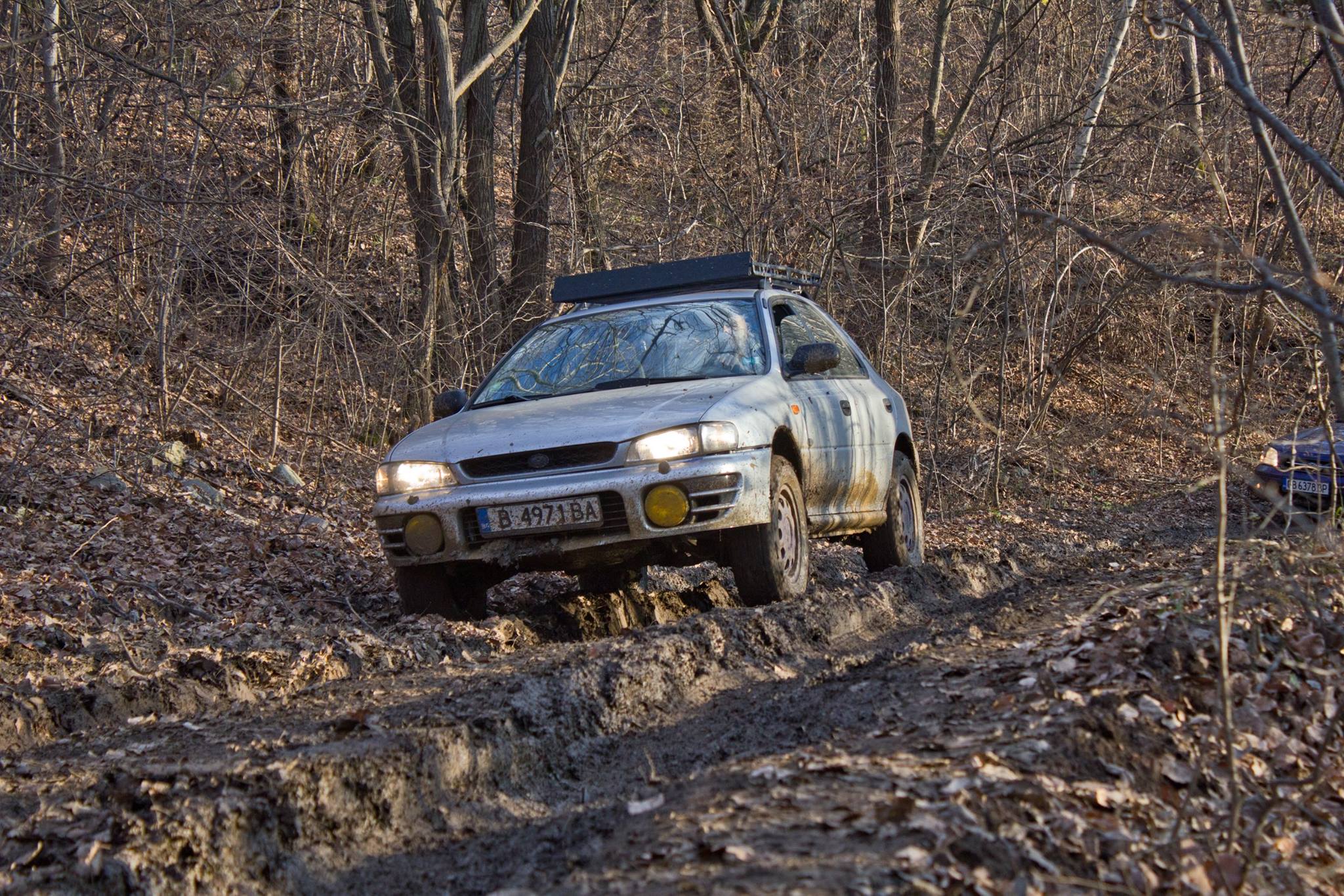

Имах вече повдигната импреза, но тя си беше за гората. Точно покрай нея се отказах от подложки, защото с 5см не ми хареса изобщо как е возията и поведението на пътя, въпреки че беше с всички нужни неща от аутбек и фори, като заводските планки на магарета, мостове, надлъжни носачи и т.н. След като изхвърлих подложките и минах на амове и пружини от Фори, нещата си дойдоха на мястото. Та, мисля си и тук нещо такова да направя, по възможност само с някаква комбинация от амове и пружини и евентуално планки от аутбек на надлъжните носачи, ако се наложи.
Ето го добичето как изглеждаше:
15068528_10210127989013661_2226114908494024342_o.jpg [ 580.04 KiB | Прегледано 1058 пъти ]
Сря Фев 24, 2021 10:16 am
Постове: 1871
Местоположение: Varna
Ами купето е същото - всичко останало важи по същият начин. :good:

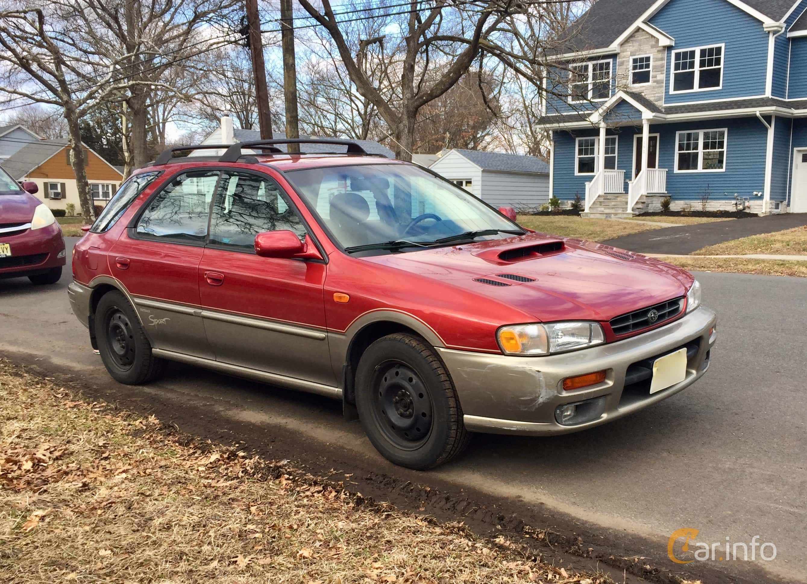

Една снимка от нета за ориентир:
front-side-1-857198.jpg [ 559.51 KiB | Прегледано 978 пъти ]
Чет Фев 25, 2021 1:48 pm
Постове: 4395
Моята е сходна на "ръст" с тази. Е, малко е по-висока, но както тази на снимката, така и моята нямат допълнителни подложки никъде. Три години и 45к км почти съм с този сетъп и не съм пипал карета по този повод. Вътрешните са оригинални на колата отпред, задните всички са оригиналните. Сменял съм веднъж външно преди лифта и още веднъж от другата страна поради проблеми с маншона, не друго.
