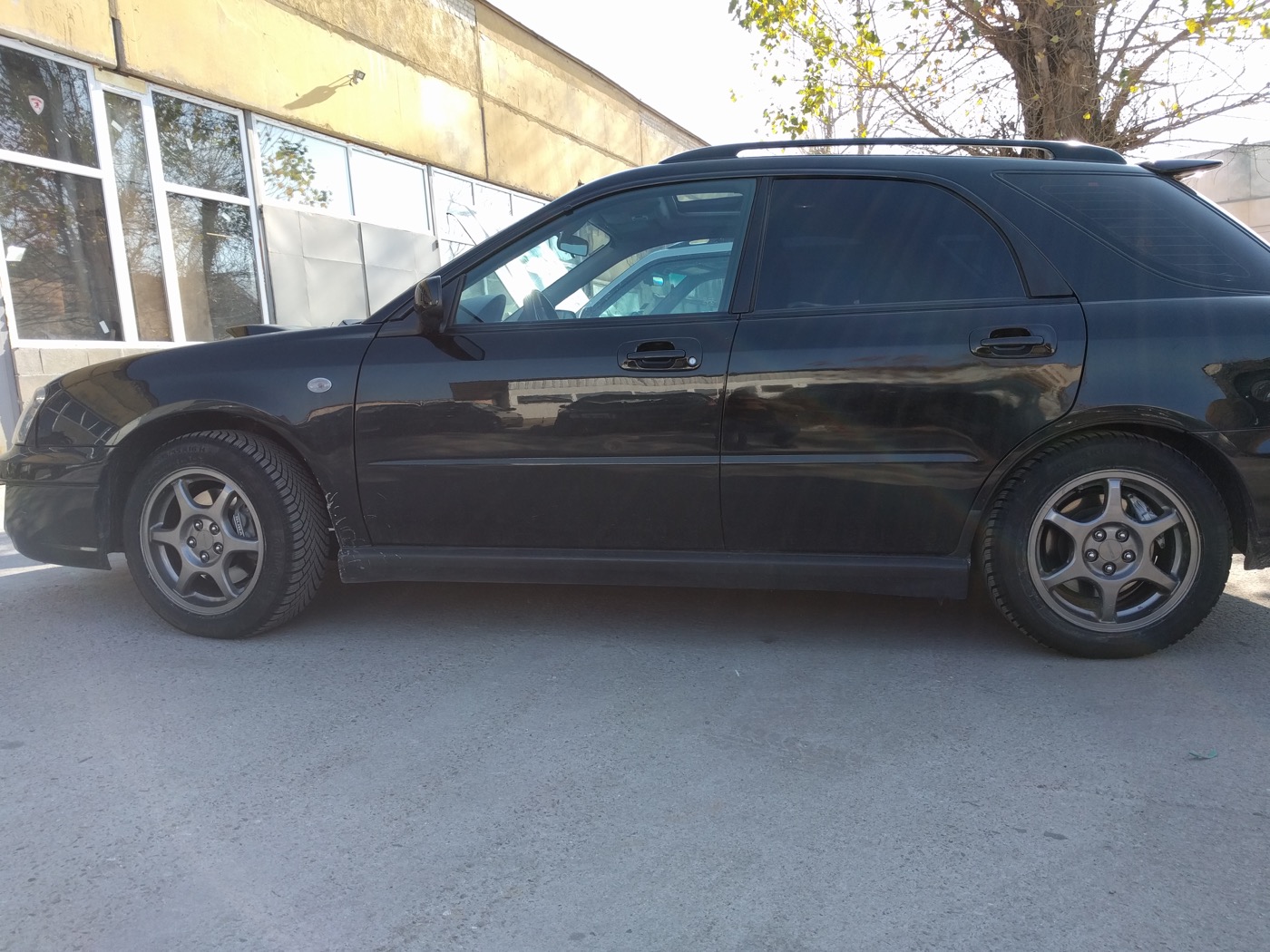

Здравейте предстои ми първа зима с WRX Wagon 2003. В момента съм с 17ки джанти и 215x45. Колебая се дали да си купя зимни гуми за тези джанти или да мина на 16ки.
Мога да си структурирам въпросите така:
1. 16ки или 17ки?
2. Какви са стоковите 16ки джанти? Имате ли снимки?
3. Размер и марка/модел 16ки гуми?
4. Размер и марка/модел 17ки гуми?
Не смятам да пестя пари и погледа ми е насочен към високия клас гуми.
Прикрепих снимка на джантите.
IMG_20160611_095815.jpg [ 1.35 MiB | Прегледано 2823 пъти ]

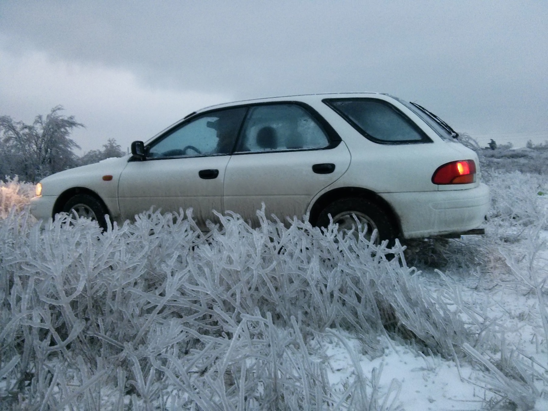

Tisho09 написа:
Че в България няма истинска зима, особено покрай морето.
Над 1000м.над.в си има зима, а такива височини има на 20км от Пловдив.
То и в Истанбул не вали сняг, но миналата нова година имаше бедствено положение, защото всички са с летни гуми и нямат опит.
Изрових колата и беше голяма забава цял ден, през повечето време изпреварвах или отбягвах неадекватни индивиди. С GoodYear UltraGrip 8 бях.
IMG_20151231_073112.jpg [ 503.51 KiB | Прегледано 2605 пъти ]

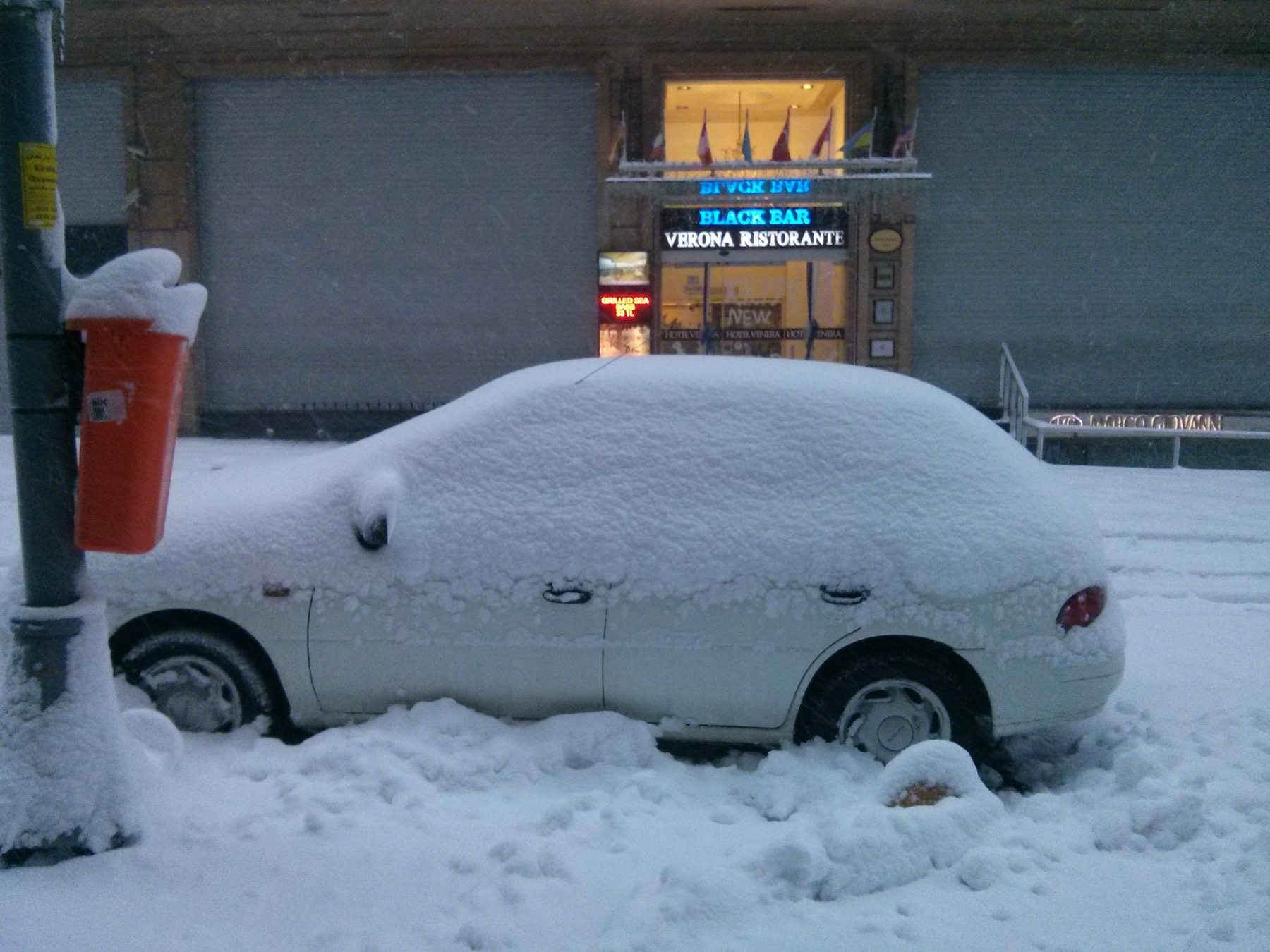

Варна 26.01.2014
IMG_20140126_165850.jpg [ 501.17 KiB | Прегледано 2602 пъти ]

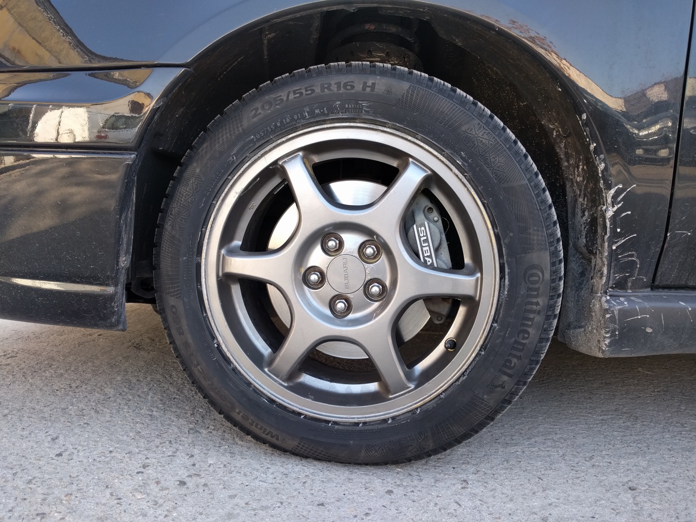

Обзаведох се с 16ки и 4бр Continental WinterContact TS860 205x55
IMG_20161116_122022.jpg [ 384.92 KiB | Прегледано 802 пъти ]
IMG_20161116_122033.jpg [ 462.87 KiB | Прегледано 802 пъти ]
