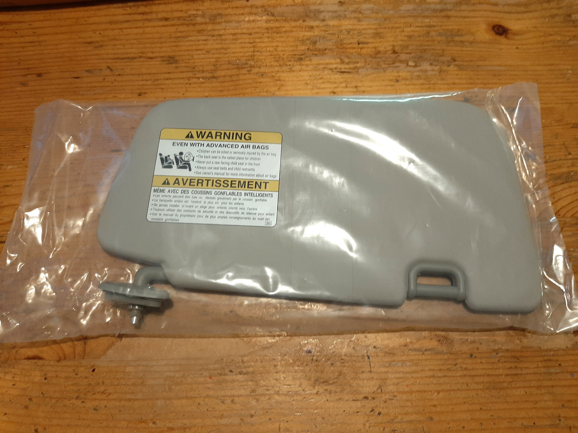

Привет!

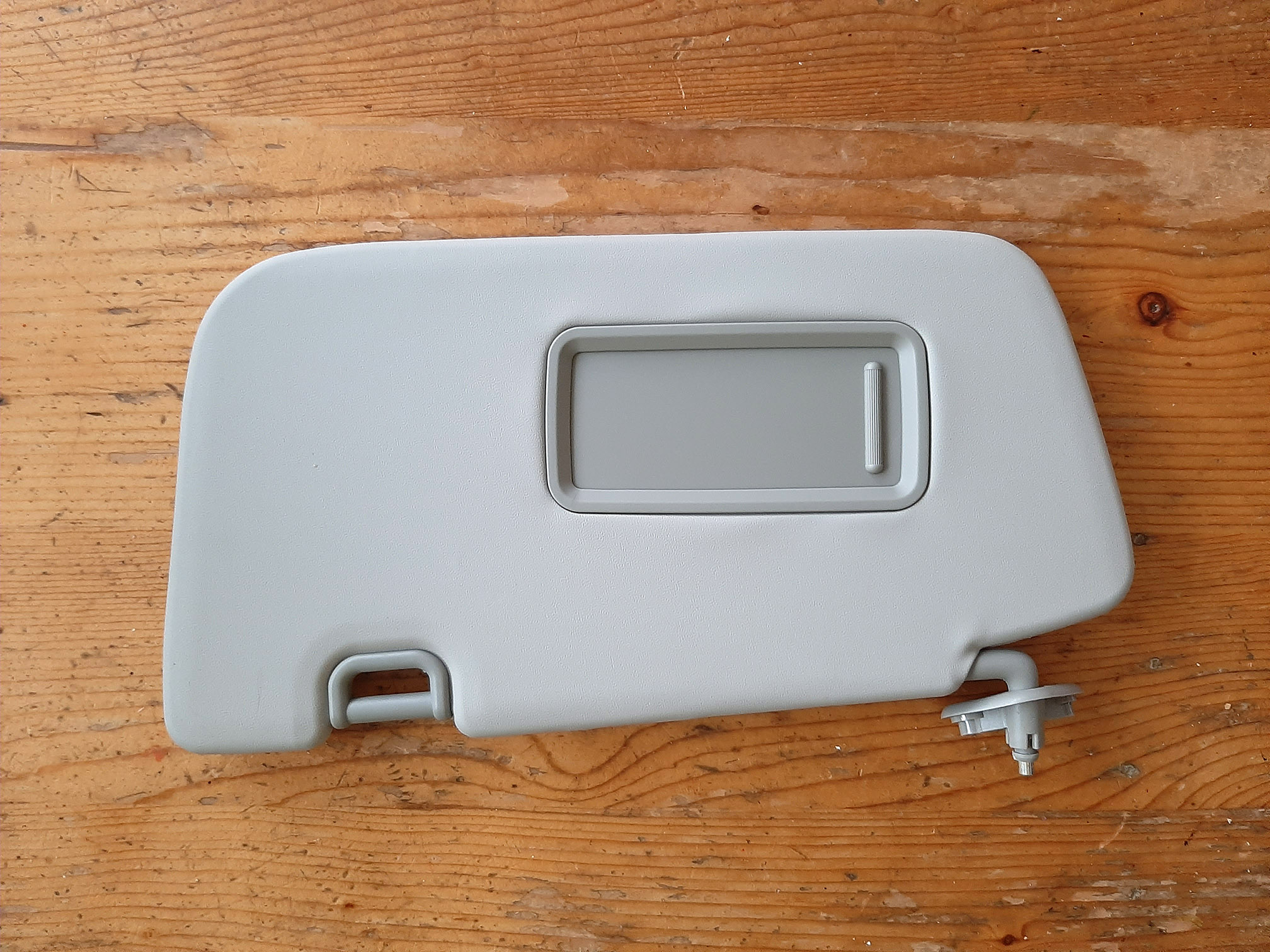

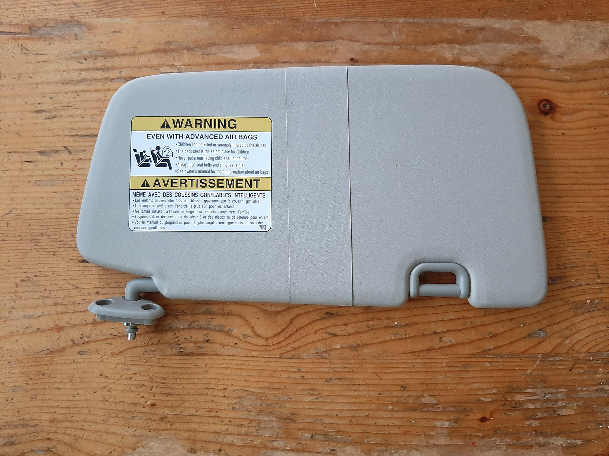

Получих сенника 15 дни след като го поръчах (1 септември - 16 септември). Тъй като продавача е включил ДДС-то в цената и понеже не надхвърля някаква сума (забравих точно колко) пратката дойде в пощенския клон за адреса който бях заявил, получих SMS да отида да си я приема и я взех без да дължа нищо.

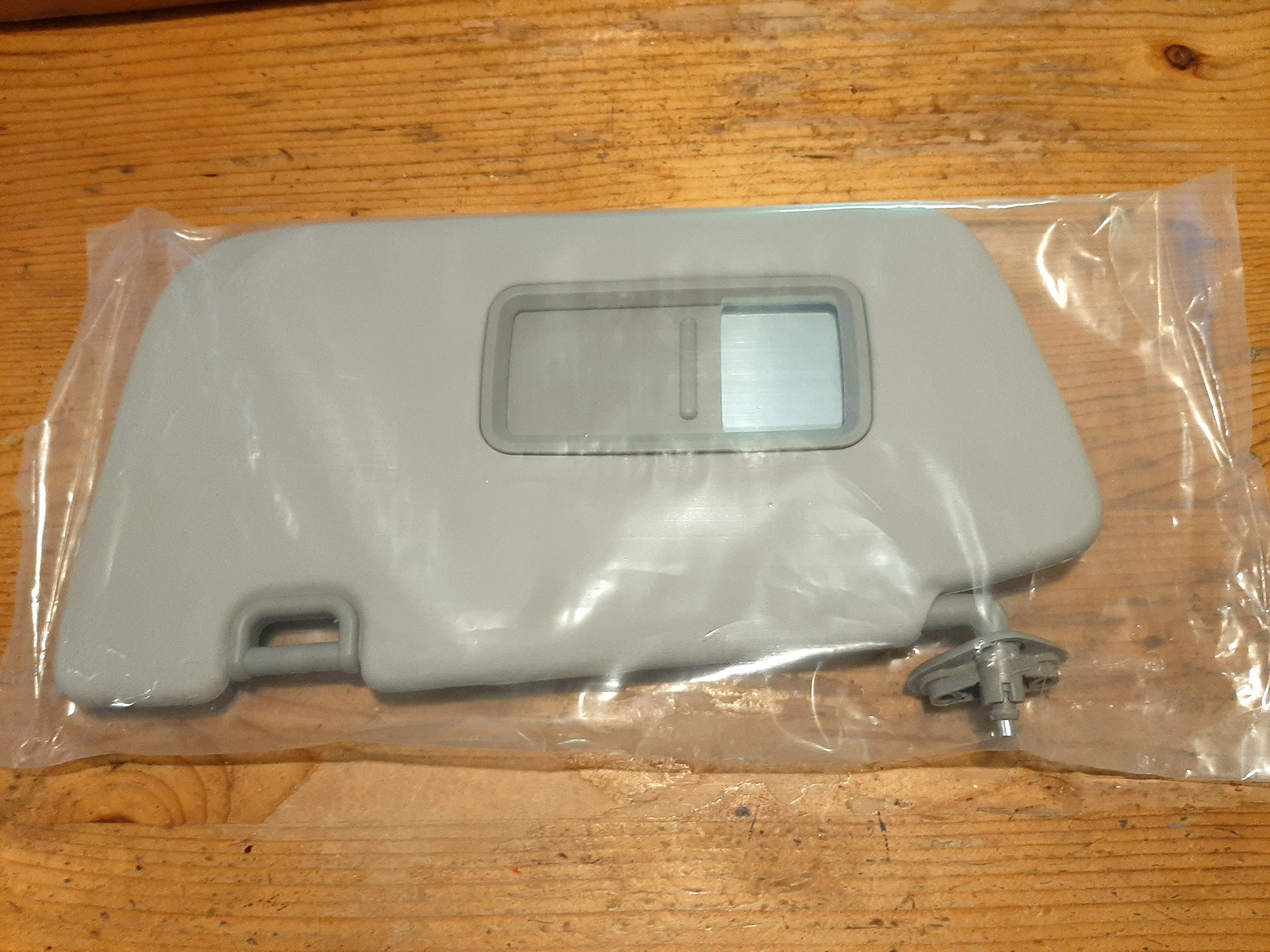

Сенника беше опакован в картонена кутия, но без никакви фиксации и предпазни материали (балончета, стиропори) в кутията. Предполагам че са счели че няма какво да се счупи при подмятането на пратката насам-натам - оказа се точно така, но за пръв път получавам нещо от Китай без да е опаковано поне в балончета. В доставката НЯМА винтчета за монтаж - трябва да се ползват наличните.
За съжаление не можах да направя (фото) сравнение със счупения сенник, защото няколко дни след последния ми пост пластмасовия елемент с който се монтира към покрива се счупи (явно от напъните ми да "оправя" положението ;) ) и сенника се оказа у дома (карахме десетина дни без сенник), но го сложих на неподходящо място (в съседство с разделните отпадъци) и жена ми го изхвърлила (това го разбрах едва когато го потърсих за да направя фотосесията.....).

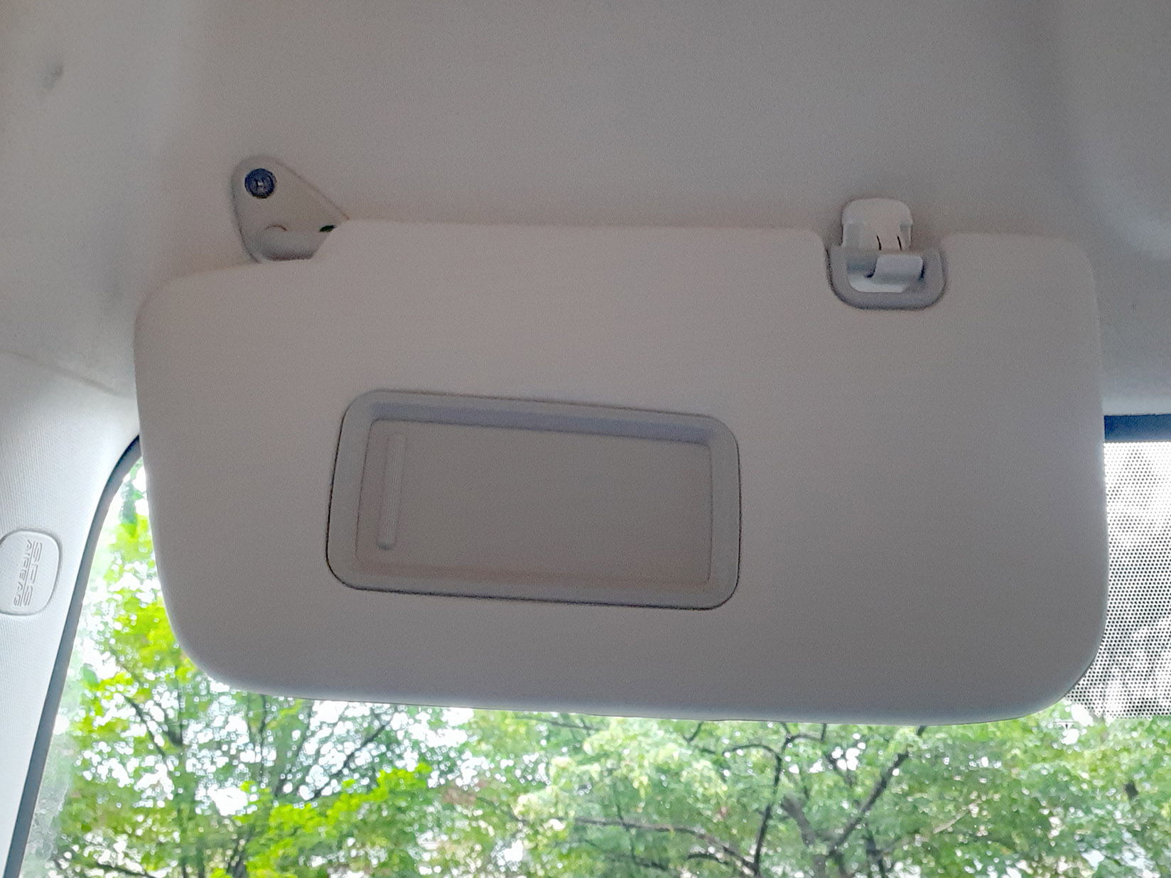

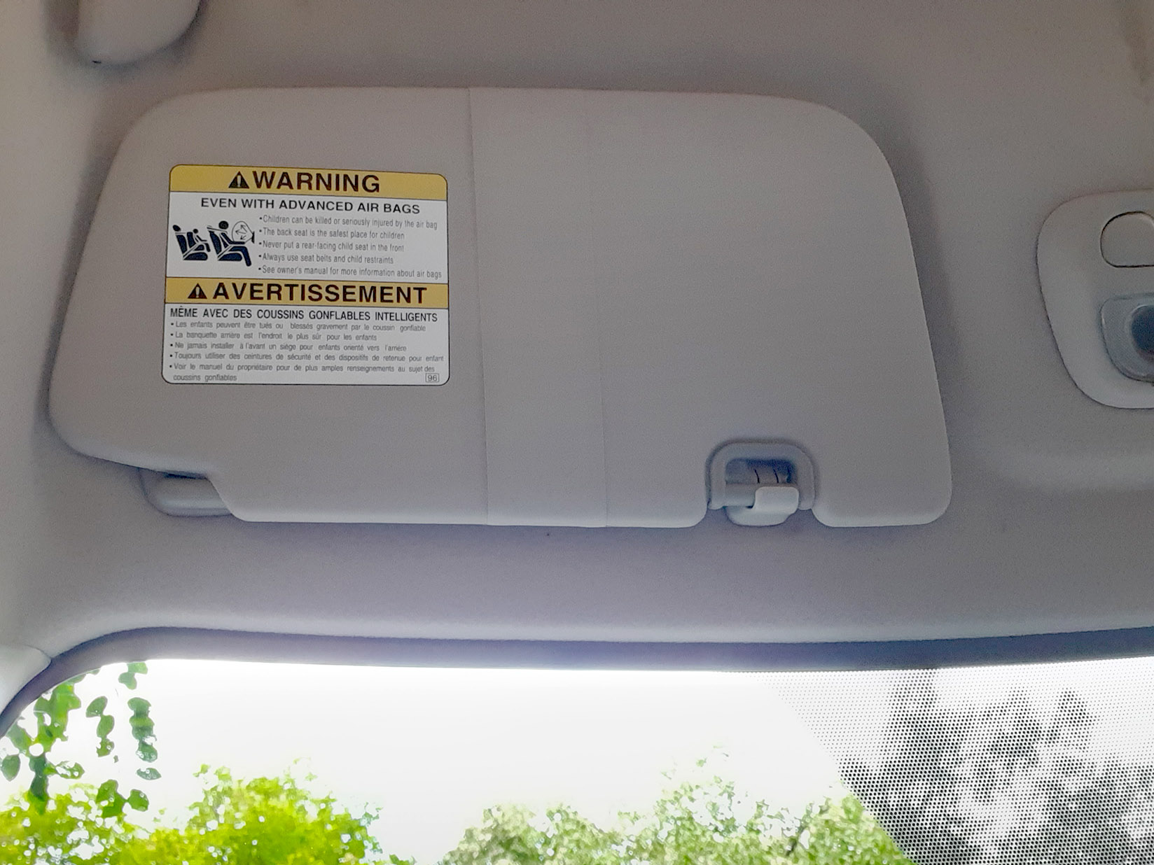

Сравних преди монтажа новия сенник с другия - от страната на пътника (не можах да направя снимки) - има някаква разлика в цвета, но като цяло си се вписа в интериора съвсем добре.
Нямаше никакви проблеми с монтажа - малко по-трудно се завива винта който не се вижда изцяло на последната снимка, но не е болка за умиране. Единствения "страшен" момент беше първото завъртане на сенника около оста на въртене, защото беше доста тежко и придружено със доста неприятни звуци. След едно-две завъртания всичко стана ОК. Самия сенник изглежда доста добре, огледалцето е качествено. Леко ме дразни крещящия стикер с предупрежденията (засега няма да го махам) - доколкото си спомням оригиналния сенник също имаше стикер, но как точно изглеждаше изобщо не помня.
Като цяло съм много доволен от развитието на нещата със сенника. Цялото удоволствие ми излезе $49.45 (малко повече от 82 лева) и сега имам нов (неоригинален) сенник, който се надявам да изкара поне няколко години. Продукта не изглежда страшно китайско менте но въпреки това не мога да му дам повече от 5.33 по шестобалната система :D
