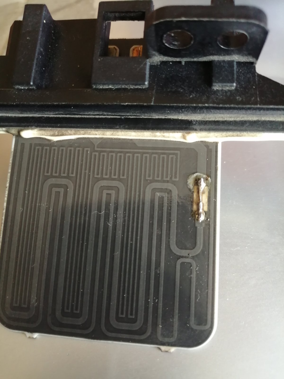

Здравейте уважаеми колеги. Бих искал да ви питам след като имам следният електрически проблем:
платката която управлява степените на вентилатора за купето, на Импрезата ми, изгоря замених я с друга и пак изгоря някакво съпротивление по нея или предпазител не ми е понятно как точно се казва, качвам го на смимка. Та въпроса ми е дали е възможно както е видно от снимката да го свържа с едно проводниче и да го пробвам дали ще работи или ако някой от вас има идея какво да направя да ме посъветва да не направя по голяма беда. Може ли вентилатора да го товари, като в момента работи само на макс без проблем но не мога да го регулирам. Моля Ви помагайте аз много много не разбирам и май ще направя някоя по голяма беда.
IMG-861a6ee8e01fefb84360c9c5a69e4c51-V.jpg [ 191.96 KiB | Прегледано 1227 пъти ]

Ако на това място е имало предпазител, това което си направил изобщо не е добре. Предпазителят е затова, когато тока във веригата се повиши първо той да изгори. Така както си го направил рискуваш да изгори нещо друго.
Някои хитреци на битовите керамични предпазители след като изгорят сменят проводника с друг без да се съобразяват с неговото сечение. Някои по-крайни дори слагат пирон. Груба грешка. Така се палят инсталации и стават пожари.

Здравейте, благодаря ви за отговора и мнението. Бих искал да знам дали знаете параметрите на този предпазител и дали може да се подмени. По принцип развалях и проверих вентилатора се върти без проблемно не знам от къде идва проблема.Устснових че и запалката не работи, така че не знам какво да направя Ако имате идея за решение моля ви да споделите ще ви бъда безкрайно признателен.

Най-доброто и безопастно решение е да закараш колата в сервиз.

Не пазиш ли това което си разпоил. При всички положения не това което многократно гори е проблема, а нещо друго. Ако наистина е било предпазител, то точно това му е работата. Както ти каза колегата, локализацията на проблема трябва да се установи от човек разбиращ от това.
