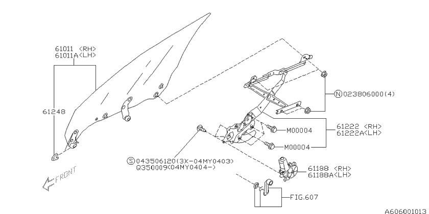

Здравейте колеги,имам следния проблем......На преден ляв прозорец ,на водача ,не ми се отваря и затваря прозореца,днес разглобих всичко,замервах-ток си има ,машинката не движи дори и при директно подаване на захранване,мисля че просто си е изгоряла,онзи ден нещо бучеше при движение на прозореца,за съжаление нямах време да я погледна докато си работеше все още...................................Случайно някои да има идея с каква мога да я сменя,от другите модели дали нещо ще става,или някой да има излишна за продаване,или да знаете къде продават/адрес,телефонен№,контакт някакъв/,каквото и инфо да имате пишете.Автомобила е Субару Импреза,2006г,двигател 2,0R,160кс,комби,като на снимката.Лошото е,че сега седи леко отворен прозореца,което си е чисто наводнение при евентуален дъжд!Предварително ви благодаря. #-o

61188a - 380лв

Всъщност говорим за № 61188 ?

61188 е дясното, доколкото разбрах ти трябва лявото от шофьорската страна, то е 61188А, но цената им е еднаква.

Благодаря на всички,смених си машинката,намерих втора ръка от София,автоморга от форума,коректен си е човека,работеща машинка с механизмите комплект ми изпрати,в момента в Бургас вали изведро но вече не ми пука! :smt023
