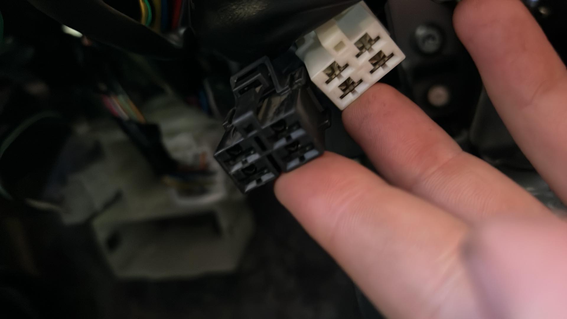

Купих датчик за стоповете (brake light switch) за 2011 STI, но е по-различен от този на колата. В интернет четох, че този, който е на колата, е спрян от производство.
Интересното е, че колата отдолу има свободна букса, която влиза в новия датчик, но стоповете не светят. Новият датчик е черният.
Причината да купя е, че круиз контрола не работи и майстора закачи и излезна, че спирачката e винаги натисната. Стоповете работят правилно. Приемам насоки и по този въпрос.
Прикачвам снимка.
това е новият: https://www.subarupartsdeal.com/parts/s ... aa001.html
предполагам това е старият: https://www.subarupartsdeal.com/parts/s ... fg011.html
Ако съм поръчал грешна част, можете ли да ме насочите към правилната?
Благодаря!

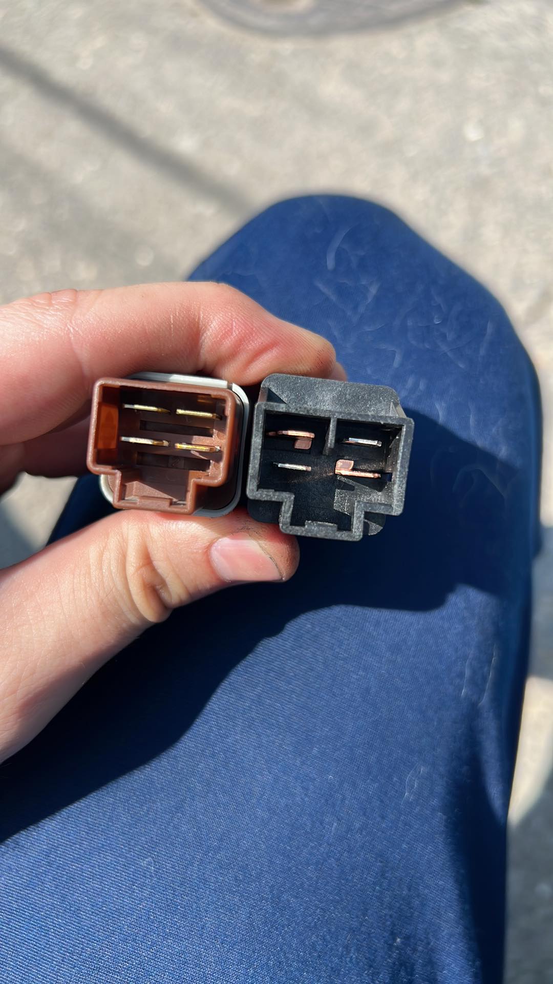

А това са двете букси: старият датчик е в бялата. Новият влиза само в черната.

Постове: 4395
Грешна част са ти продали и не я завирай в грешна букса. Спряна е от производство поради риск от късо и пожар - при теб второто засега се е разминало. Вътре има два контакта - единият за лампите, другият към BIU, който всъщност е окъсил. Правилният номер на новата част е: 83311FJ001 и става от всички Импрези Hawk и твоята. Към 130лв е тука, като имаш предвид, че и заместителят е спрян и се намират само останали непродадени бройки.

Alxx написа:
Благодаря за информацията!
Доста странно ... как я сменят с нова, която не е съвместима с буксата?
Това значи ли, че като изчезнат непродадените бройки, тия коли вече няма да могат да имат стоп машинки? Или трябва да сменяме буксата за да работи с тази част която ми дадоха?

Постове: 4395
Мога да ти я поръчам в понеделник и да я взема в четвъртък. В профила ми има телефон, звънни ми в понеделник след 9.
spider9375 написа:
На посочения от мен номер буксата е точна. Когато няма оригинални се търсят алтернативни или втора ръка ;) Добре дошъл в клуба на старите коли.

Видях че тази част я имат почти всички други марки субару и години така че ще пробвам да намеря в някоя морга
