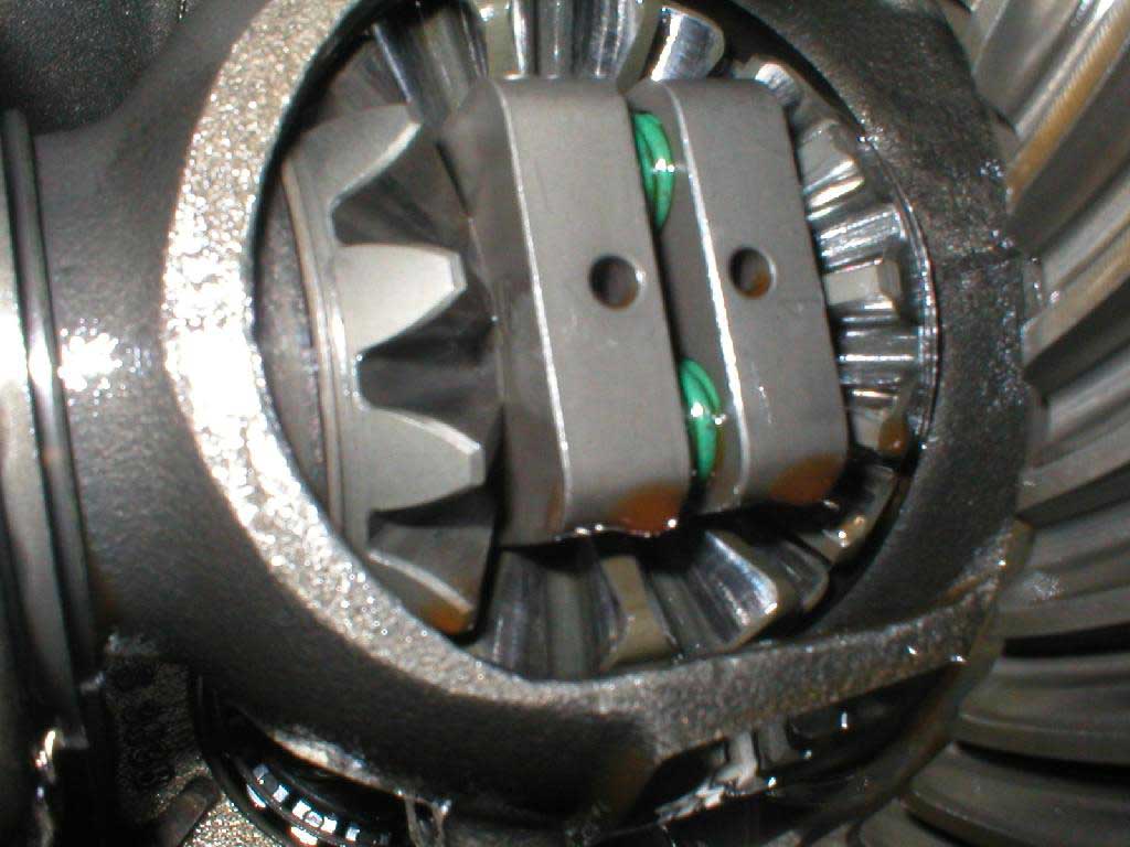

Какво мислите за тази *ня на диференциала?
Някой слагал ли е такова нещо и какъв е ефекта?
phantom_small.jpg [ 67.18 KiB | Прегледано 4465 пъти ]

Колега със закъснение ти пиша, но това е точно *ня за мен, която освен да съкрати живота на диференциала ти друго май няма да свърши (всъщност ти може би си го разбрал вече това). По-добре си търси LSD от някоe потрошено Субару със заден LSD.
