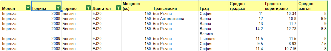

Здравей, добре си се ориентирал към таблицата за разхода, но идеята там е да вкараме колко е обичайният такъв на много хора, за да има база за сравнение.
За градското е с доста условности, но както си писал 14 извънградско е много. Причините може да са доста.
Ето подобни на твоята кола какво са дали там
Screenshot_44.png [ 22.34 KiB | Прегледано 3458 пъти ]
