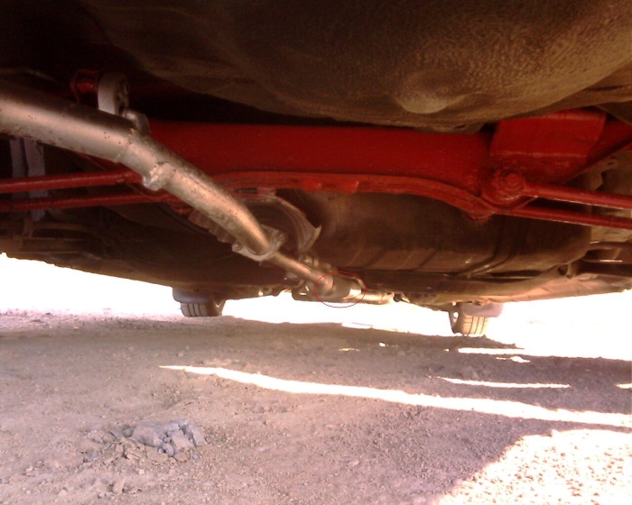

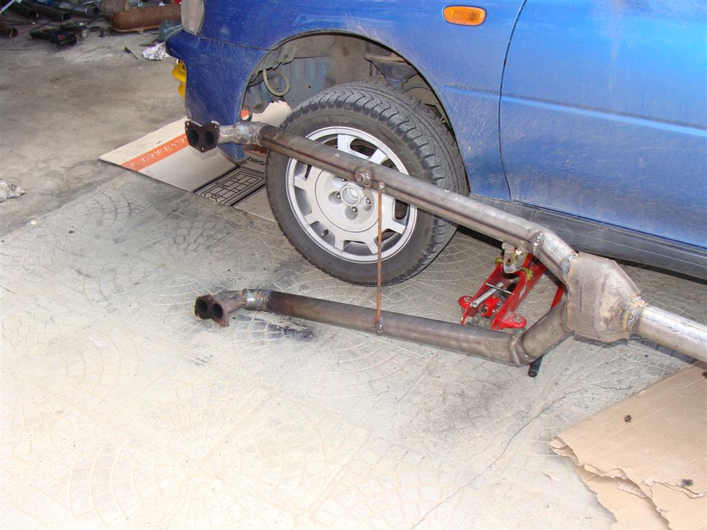

След колектора е 1-вия голям катализатор, после е 2-рия катализатор, който е доста по-малък, следва някакво съвсем малко тяло някъде под задните седалки се пада (сигурно заглушител) и накрая е крайното гърне.

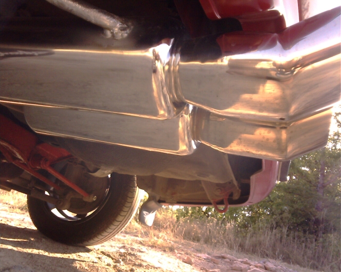

На мястото на 2-рия катализатор сложих стоманена тръба, а старото гърне смених с неръждаемо с две дула.
Може и да се лъжа, но май трябваше да се измери дължината на колекторите от главата до мястото където се събират в едно, от там налагаш същото разстояние ииии инстал :-k

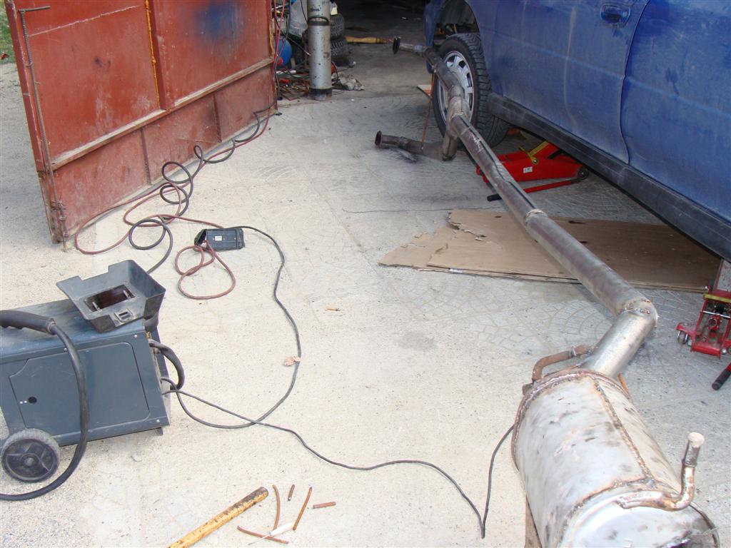

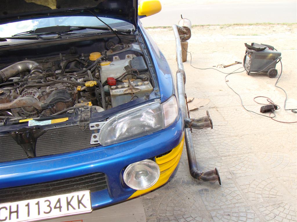

Колега можеш ли ми даде по подробна информация за това средно гърне
и предполагам си го видял отвътре как е направено, интересуват ме тези неща за моята генерация за да я довърша.

Формата му е долу горе такава:
...но е по-малко. През него се вижда като през тръба, няма никакви оплетки вътре, а стените му са покрити със вата. Нищо специално, но ефект има.
PS. Това крайно гърне оригинално ли е ? Бучи ли с него ? Ако не бучи няма смисъл от средно...сложих го защото стана доста шумна след отстраняването на крайното гърне :roll:

Работата не е в това че ще изгори генерацията аз я правя за един ден, а в това как се завихрят газовете по този начин те ще излизат по бързо ако те самите се въртят във тръбата, а не удряки се по стените и безобразно затова по някога като се махнат някой гърнета сякаш колата по не върви.
Исках да видя преди пак да режа и заварям, с тази генерация има проблем до 4000хил. оборота после се отпушва и ги прави до прекъсвача много бързо.
