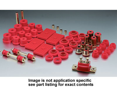

А какво ще кажете за тези колегата simeon2 ми ги предлага някои да има опит
Hyperflex_big.jpg [ 27 KiB | Прегледано 862 пъти ]

Комплекта е много добър, но за какво по точно ще си подготвяш Субаруто....ще се състезаваш ли или просто имаш кинти ,които да похарчих за тампони?

По малко и от двете

Както казах , този комплект е много добър...и като ще се състезаваш, направо си го взимай.....
Аз смених цялото окачване , всички тампони с полиуретан...и сега съжалявам. Явно джапанките са го измислили.

Защо съжаляваш колега какви са им минусите

Ами , Форестъра го карам предимно по черни пътища, а не по състезания...отделно, на полиуретана му се разказа играта за по-малко от 6 месеца.
Сега , ако ще слагам нещо подобно , ще е само биалети и тампоните на стаб. щанги.
Ако смяташ да се състезаваш, направо си е задължително да сложиш полиуретан...и този комплект е много добър.
