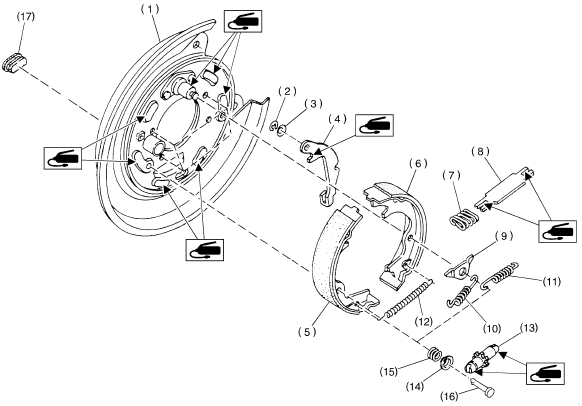

Първата идея, която ми идва наум е да регулирам първичната позиция на задните накладки (челюсти) на барабанните спирачки. По този начин свободния ход на челюстите ще е по-малък, съответно помпата ще среща по-рано съпротивление = по-малък ход и ще се задейства по-бързо. Знае ли някой какъв е регулаторния механизъм?

Схема на задна барабанна спирачка на легаси 2002:
(1) Back plate
(2) Retainer
(3) Spring washer
(4) Lever
(5) Parking brake shoe (Primary)
(6) Parking brake show (Secondary)
(7) Strut spring
(8) Strut
(9) Shoe guide plate
(10) Primary return spring
(11) Secondary return spring
(12) Adjusting spring
(13) Adjuster
(14) Shoe hold-down cup
(15) Shoe hold-down spring
(16) Shoe hold-down pin
(17) Adjusting hole cover
Subaru-Legacy-Parking-Brake-Components-Parts-Diagram.png [ 48.69 KiB | Прегледано 921 пъти ]
Това животно с номер 13 - adjuster - регулатор е моя човек. Вероятно с него ще вдигна педала.

@ortho, "животно" номер 13 ще ти натегне ръчната, педала няма да оправи. Моя не стига дори средата, много е чувствителен и всичко се усеща. На студени спирачки сега зимата колана ми "щраква" като ги натисна.

Ами оказа се че съм го послушал. Горе-долу по времето докато е писал, аз регулирах/натегнах челюстите с въпросното "животно" номер 13, след което обаче цял следобед кърпих един мангал и сега чак виждам. Не натяга само ръчната. Оправя и педала. Принципа е много прост. Отнема се свободния ход в цилиндърчетата и съответно в помпата. Оттам и на педала.
Сега вече хваща по-отвисоко и спира по-рано. Покарах 10-тина км в града, след това нямаше загряли барабани- ще рече не задържа. Мисля че мога да ги понатегна още малко. Това хоро съм го играл с първата ми кола - Волво 440. Налагаше се всяка година да го пререгулирам. Очевидно и тука ще трябва.

Точно № 13 ще спаси света. Това е саморегулиращия механизъм за задните накладки. Често се замърсява от феродовия прах и не иска да се завърта.Не е лошо да прегледате и пластинката, която го контрира. Би трябвало да задната страна - към полуоската ламаринения щит да има гумена тапа. Като я махнете, има достъп до зъбите на механизма - развива се с отвертка. Това помага също така и при сваляне на барабана, заради износването му на ръб - при завъртане в обратна посока, регулатора свива челюстите и барабана излиза свободно.

Ами може....аз съм ги сменявал тия 13-ки + всички чаркалаци вътре (без цилиндри) + барабани и като ги слагах, на двете колела ги развих еднакви обороти от крайно положение. После само веднъж отварях допълнително да смъкна малко ръчната, педала ми винаги е хващал горе.
