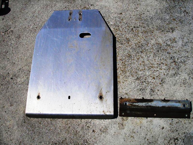

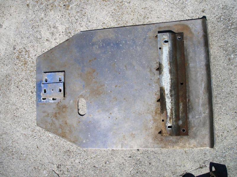

Има ли някои възможност, да ми прати някоя и друга снимка на предпазителя /или кората/ какво е там незнам точно,които е под двигателя на Импресата?Мисля че 2литровите модели го имат. :?

за под картернара решетка ли става вапрос ?

Да вероятно?Всъщност това би трябвало да се захване отпред на ламарината която е бод радиатора а в задната част,на планката зад картера,която я дават и за поставяне на крик.
А това за което ти казваш може да е само за предпазване на картера? Ако имаш такава решетка и ни те затруднява,прати ми снимка.

Е да ама пази да не те се опръсква целия двигател с калища.Аз мисля да го направя от ламарина да пази и картера малко или много.Затова искам да видя как изглежда.
Сря Ное 11, 2009 7:34 pm
За картера дуралуминий.
Copy of 2 001.jpg [ 130.86 KiB | Прегледано 899 пъти ]
Copy of 2 003.jpg [ 113.37 KiB | Прегледано 899 пъти ]
Сря Ное 11, 2009 8:43 pm
