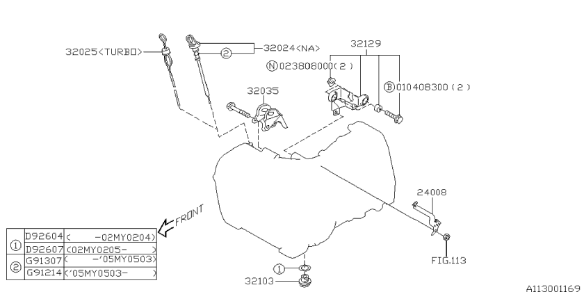

Търся схема на ръчна скоростна кутия за Impreza 2002 за смяна на масло

искам да си сменя маслото но не намирам нито пропка нито щека за наливане, кутията е 5 - степенна механична, Subaruto е 2.0/16V- 125ps

Бъркаш под кутията на филтъра отляво и там има едно жълто ухо - това е щеката. :smt023

GGG, аз съм със същия мотор колега и работата е точно такава както я е описал колегата горе ...

Дано ти помогне тази схема.Номер 32024 е щеката.
