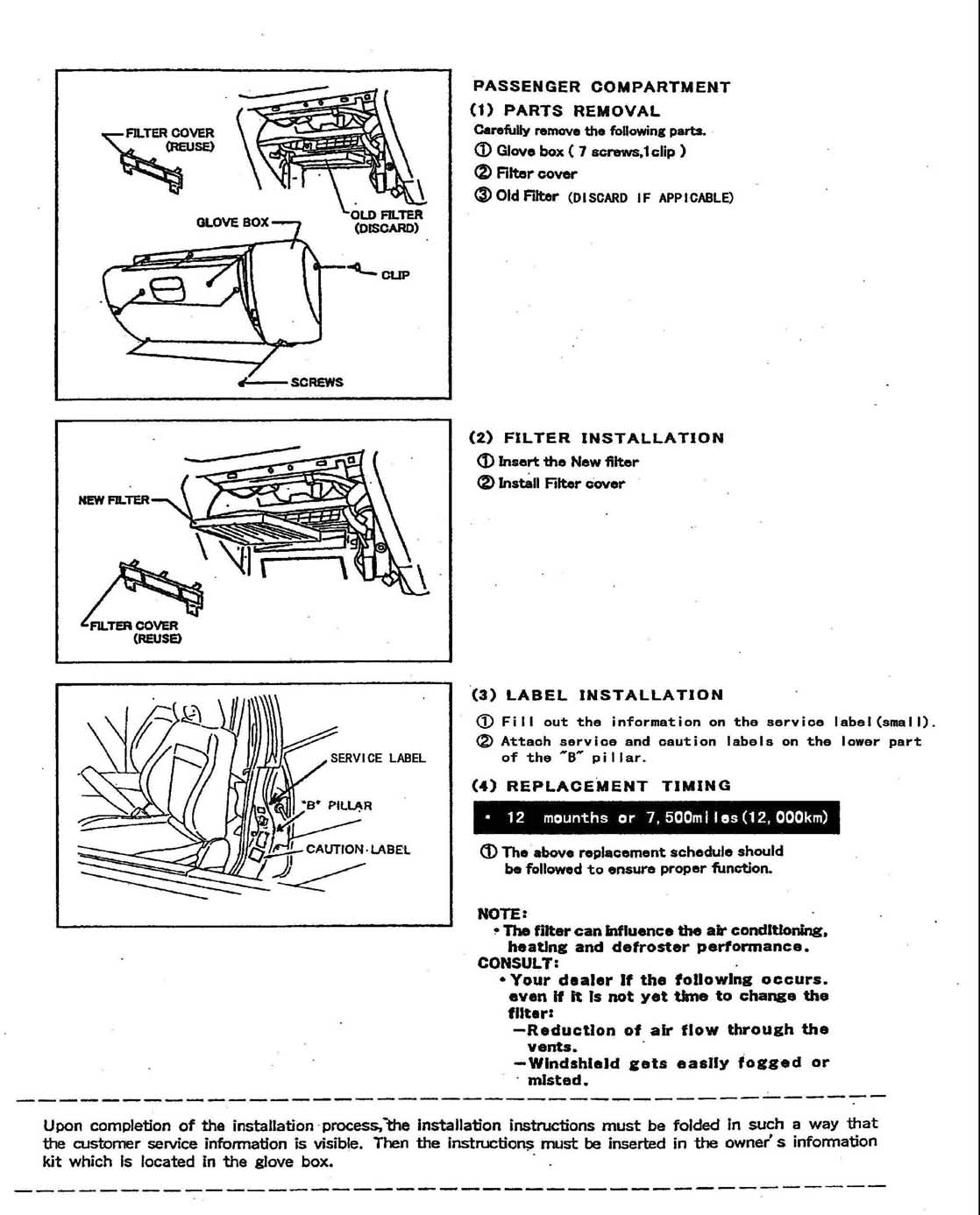

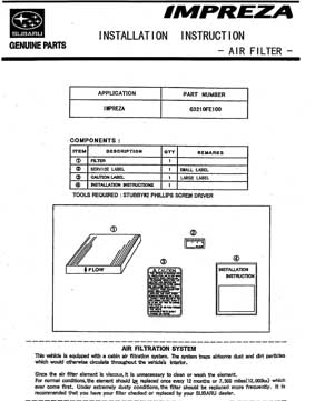

за този филтър питах :D :wink: ;-)
Air Filter.jpg [ 179.74 KiB | Прегледано 2963 пъти ]
Air Filter1.jpg [ 47.26 KiB | Прегледано 2963 пъти ]

А ? И, кво значи.......няма такъв филтър?.....Тогава това за кой модел Импреза е?
Нед Юни 10, 2007 6:33 pm
За нищо, колега, затова сме се събрали тук O:)
Нямам си и на идея за кой модел е, филтър обаче не видех :]
Ръката ми стигна до горе, има кабели и една тръба върху която явно се надграждат конзолата и таблото. Друго не видях...тук няма ли някой друг да се включи...

ако не се лъжа тоя филтър е за ас-то.иначе има една специфична миризма самия въздух.мисля че няма вреда върху поведението на колата.миризмата е като на влага

Тоя филтър е зад жабката баш и трябва да си разглобиш цялата жабка за да го стигнеш. За сметка на това струва майка си и баща си. Другарите американци си взимат филтри за климатици (за къщи) и ги режат да напаснат на мястото на фабричния. Разправят, че меришело по-хубаво после в купето...

http://www.subaruparts.com/catalog/?section=424
Предполагам ще излезне към 40 долара с доставката. На субару си е, оригинален. Има и инструкции някакви за инсталация на тоя сайт.
