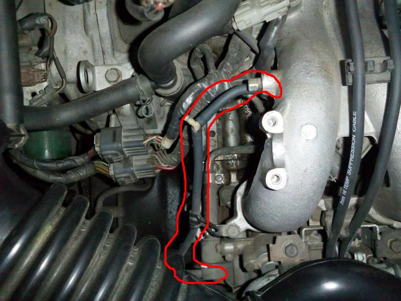

 Бензинопровод? питанка
Не трябва ли да е цял от край до край ? Щото някой в Австрия го е пригодил с тройник, като единия изход/вход е затворен (чрез разтапяне). И какво всъщност върви от там ? Пари или бензин ? Определено мирише на бензин, но няма капки, напълно сухо е.

Бензин ли?!
На мен ми изглежда като вакуумен маркуч - ако това е интейк-колектора.

Точно тоя колектор е. Не знам какво върви от там, само казвам, че мирише на бензин :-)

Може да е за вентилацията на бензиновите пари от резервоара. Проследи го до къде отива и сложи снимка.

:smt023 ....доколкото успях да го проследя на бързо гумения маркуч в долната си част (в посока от колектора) преминава в метална тръба/ичка, минава през мотора до горивния филтър в близост и влиза вътре в купето от страната на водача. За по-сигурно обаче ще погледна отново :smt023

Бензин ли?! :shock:
По това ако тече бензин щях да си продам колата :)
По тройника дето се вижда предполагам, че е вакуум, който влиза в купето с цел задвижване на клапи по парното.
При старата ми астра вакуума си беше с такива разклонения към гаСта и мапа и влизаше и навътре за клапата отвор/затвор на обмена на въздух.

Смених го със 4 mm бензинопровод, влезе като у тях си. Като го извадя на стартирал ДВГ и оборотите скачат малко, може би с 200rpm...дърпа въздух колектора.
Не е за парното гаранция, мирише на бензин казвам за стотен път. Според мен също са парите от резервоара. Снимка утре.
