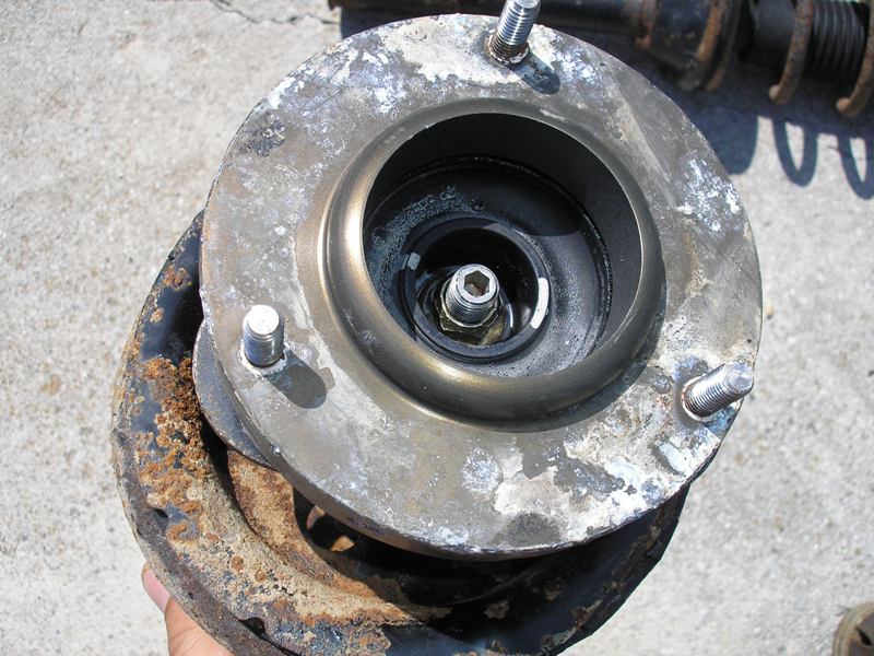

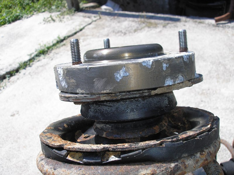

Правят се едни подложки дебели 2 см. и си готов.

а има ли опасноста да се повредят от тази манипулация другите части по окачването?

Pirsh не е ли по-различно от това което колегата е показал на снимката,защото може би ще имам на разположение такава и се чудя дали да не прехварля окачването с моята,но при обяснението на колегата agogov за предполагаемите аварии се чудя дали изобщо да се занимавам
