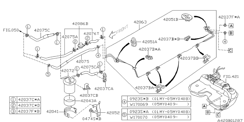

Ами трябва да е отпред в двигателния отсек,,ето схема :D под номер 42072 е филтъра..
0_G11_420_01.gif [ 25.73 KiB | Прегледано 579 пъти ]
+359894313437
Пет Сеп 24, 2010 8:46 am
Постове: 674
Skype: hit_kolor
Телефон: 0897808143
Рейтинг: 4
42086 B,това какво се явява?Иначе,по колата не го намирам този бензинов филтър!
