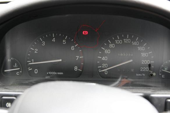

Колеги светна ми лампа с знак (!) и не знам за какво е тя.

Провери нивото на спирачната течност... Датчик за износване на накладки не би трябвало да имаш, следователно не е от това...

спирачна течност или просто неспусната рачна спирачка

Паднало ниво на спирачната течност показва, че са свършили накладките - затова е така направена системата, да падне нивото при износване на накладките така че те трябва да се проверят!

Това може да е идеалният случай, но ако ти покажа на импресата при последната смяна как имаше под 1мм накладка и не светеше нищо :? Иначе всичко трябва да се провери, то е ясно, за спирачки говорим все пак...
Нед Окт 03, 2010 5:43 pm
Ръчната спирачка е на друга лампа.

Колега,като отвориш казанчето на спирачната помпа и погледнеш, вътре има едно поплавъче,което обикновенно понякога засяда и така лампата светва,трябва само да развиеш капачката и да го побутнеш,иначе идеяата е (накладките свършват течноста спада и лампата светва). :smt023

Днес сменях един лагер и поглднахме спирачната течност беше наистна намаляла
доляхме течност и лампат [-X благодаря отново :wink:

Колега, ако нивото си е ок и продължава да ти свети лампата провери буксата на въпросният дат4ик. Може просто от влагата да дава контакт. Нпръскай с влагоизолира6та смазка , може и ВД-40. :smt023 успех!
