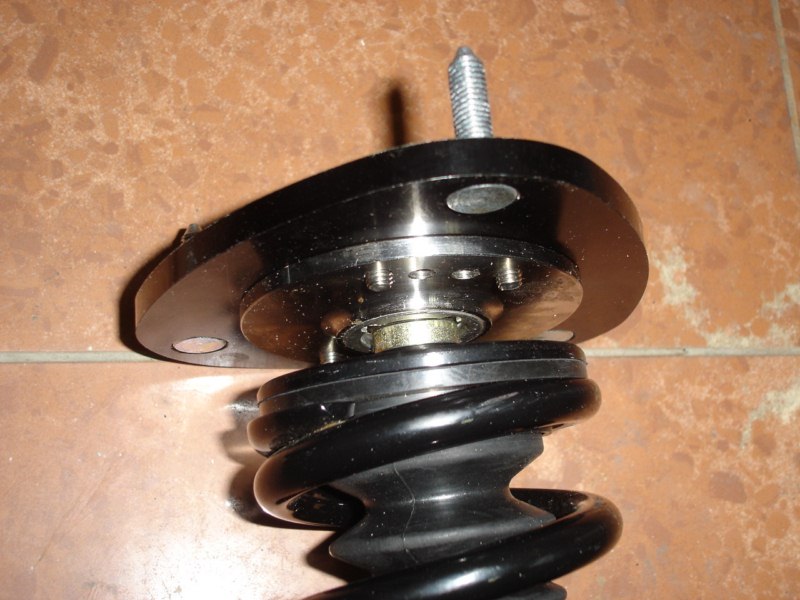

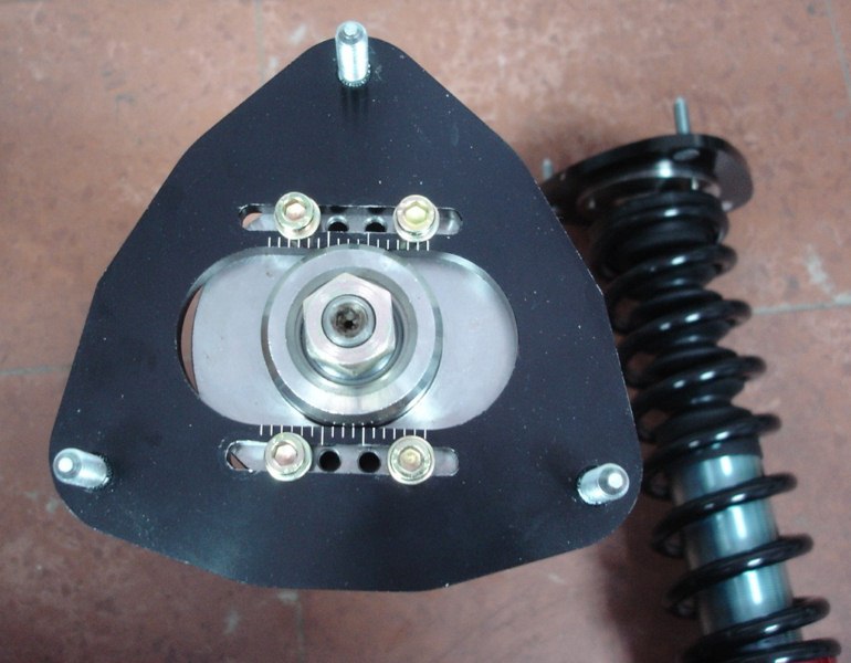

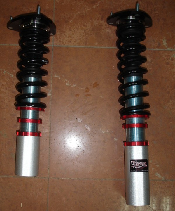

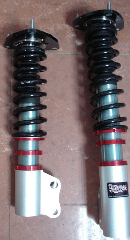

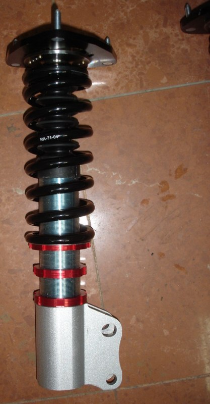

Вчера пристигнаха новите амортисьори, които си бях поръчал. Ето няколко снимки. Като ги монтирам ще споделя впечатленията си.

Колега, тези койловъри на коя фирма са - дъщерна на Билщайн казваш и какви пари ти излязоха - като ги гледам с тез камбър плейтове - няма да си вдигнеш колата от стандартата височина? - Тоз дето ти ги продаде каза ли ти в какви граници се регулира височината и има ли + в сравнение със стандартните? Щото аз от 6 м търсене на окачване за турбо Легаси не намерих регулируемо, което да има + мм към стандартното - обикновено беше от -25 мм до -50мм. Ако не е тайна да споменеш и от къде ги взе? Аз лично, не са ли доказани койловъри не бих посмял да си купя.
Най-вероятно единствената разлика е в задните плейтове, твойта кола комби ли е?

Амортисьорите нямат марка на тях, така че всякакъв коментар около фирмата производител е излишен :)
Казаха ми, че били по стантартите на билщайн или нещо такова, но поради цената - 840 лв за комплект, не ме интереесува марката. Задните в максимално вдигнато положение смъкнаха колата с 2 см, предните с много повече. Не знам дали споменах, че когато ги поръчвах ме предупредиха, че не са за моя модел а за ВРХ, така че е нормално да не са същите. Сега ще я вдигна по начина, който Красс е използвал. Важното е че височината се регулира от долната част на амортисьора, а от гайките под пружината се регулира само твърдостта, което ме интересува. Лятото ще може да стане много ниска.
Доставиха ми ги от "Street Style Racing Performance" - град Русе. Още нямат сайт, понеже скоро отвориха магазин, но имат страница във фейсбук с част от своите артикули.
Приятно стегната стана возията, но не и твърда, което е точно това, което търсех.
