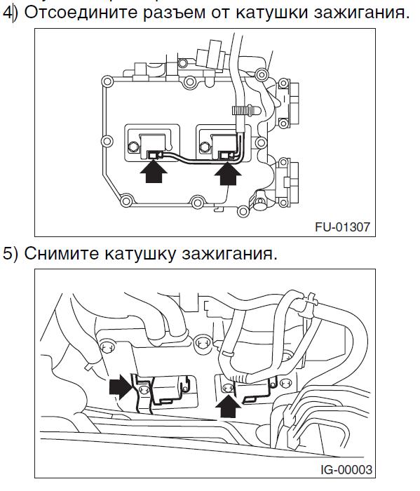

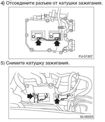

Щом говориш за "бобини" означава, че колата ти е след 2006 - на всяка свещ бобина (бобината се намира върху свещта - сиреч 4-и броя) - така ли е?
Казвай ги тези работи в началото и ще по-лесно за всички. :D
P.S Така ли изглеждат?

Турбо Импрезите
94-96 са с 4 бобини.
2001+ също, като в случая бобините нямат нищо общо с предните модели (имат вграден комутатор).
Това, което според мен трябва да се направи е следното:
1. Да се извадят една по една бобините и да се провери дали всяка от тях дава искра, като върти двигателя на стартер.
2. След това да се съобщи резултата от теста вместо да гадаем.

Модела е 93 г. както съм написал и е с 4 бобини.
"Да се извадят една по една бобините и да се провери дали всяка от тях дава искра, като върти двигателя на стартер. "
Това вече го направих,като въртя на стартер, само 1 от бобините дава искра.Проверих и другите бобини на този цилиндър,който работи.Оказа се,че другите бобини работят.
Чудя се,защо преди да обърнем колелата на разпределителния вал имаше на 4 цилиндри ток.Възможно ли е след като подредихме ангренажните колела, да не прави хубав контакт с импулсния датчик на разпределителния вал?
