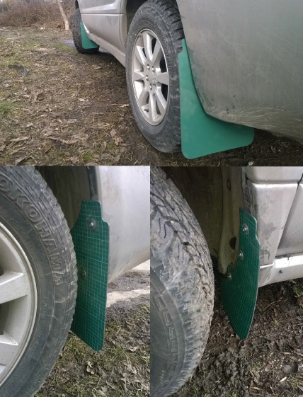

Тъй като калобраните на Рали армър за Форестър SG5 и 9 са 140 долара без доставката и митото, реших да си ги направя сам. Рових по форуми, намерих снимка и размерите им, промених малко профила, защото този на Rally Armor не ми харесва. В един субарувски форум, като материал, бяха споменали кухненски огъващи се дъски за рязане от Икеа. Те са от ПВЦ, 2 мм, и евтини, лошото в случая е, че в нашата Икеа има само червени и светло зелени, черни не предлагат - http://ikea.bg/DefaultM.aspx?page=productview&iID=80608. Височината им е с един сантиметър по-малко от RA. Реших да потърся друг вариант - не знам до колко е издържливо ПВЦ-то през зимата и дали не може се счупи при голям студ. Намерих - Полиграфска подложка за рязане. Дебела е 3 мм, от издържаща на нараняване гума. Купих А1, за 4 калобрана. Векторизирах ги, премерих дали всички монтажни отвори пасват, разположих ги в един файл и ги изрязах ги на плотер. Който иска векторния файл да пише, ще му го изпратя.
Закрепването: отпред - махнах три от пластмасови скоби, които държат подкалника, замених ги със скоби за тапицерия и закрепих с винтове, много е лесно; отзад - там няма нужда от никакво разкачане, само скоби и завиване на винтове.
Ready-MF.jpg [ 131.8 KiB | Прегледано 1341 пъти ]
