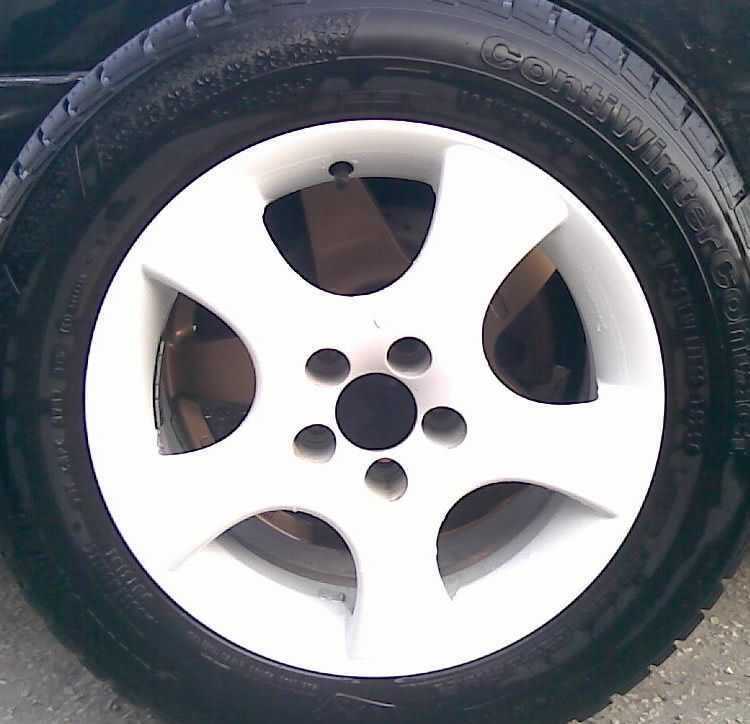

здравейте колеги имам джанти 15х7 J дали щте станат на моята импреза

Ivancho_moy написа:
15х7 J са същите като белите който говорихме.
сссссссссссс[1].jpg [ 91.33 KiB | Прегледано 604 пъти ]

kolegi 15 x7J et35 sa :) slojih gi i mn dobre i stoqt :) tochno kakto az gi haresvam edin pr1st izv1nkalnika sa :) slojih im gumi 205\60 R15 mn dobre sttoi v zavoite prosto vse edno na druga kola s1m se kachil

denislav971 написа:
Ivancho_moy написа:
дидо джантите мипаднаха набартер за труд и на много изгодна оферта :) затова ги взех иначе щях да взема твоите

Джантите имат доста параметри които е хубаво да съотвтстват на други такива на автомобила,ако ги взимаш от Субару за Субару е вероятно да са ок....Увери се че централния отвор и междуболтовото разстояние са необходимите за Субару(доста често на задната част на джантата има информация)
Така зададен въпроса от теб е непълен ;)

централния отвор го докарах с втулка а между болтовете е 5x100

Само да попитам втулката от какъв материал е.

най-ефтиния стомана

Не забравяй да намажеш втулката с грес преди да я сложиш на главината че ще се вкараш в голям филм :smt023

мерси колега :) напръсках ги със специален меден спрей за накладки и спирачни апарати :)
