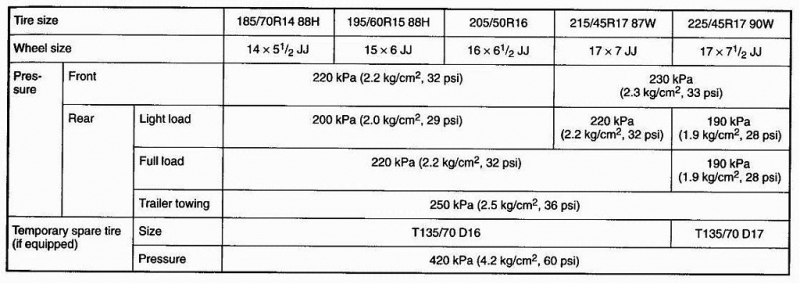

:smt023
Tires.jpg [ 148.32 KiB | Прегледано 706 пъти ]

195/45/16 - диаметъра е по малък от оригиналните
205/60/16 - са твърде големи за теб
205/55/16 - този размер е най близо до твоя но по принцип и той е голям
195/50/16 - това е най правилния размер
205/50/16 - компромисен вариант
Или поне аз така си мисля

На моята Impreza (1.6) лятото слагам джанти 16 , с гуми 205/50/16 и нямам грижи :) .
