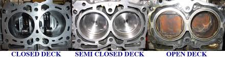

Хайде и аз да се намеся, EJ20G e Closed-deck type, само на първите импрези и легаси турбо и с маслени пръскалки - 93г демек .Не мисля, че е с ковани биели !
Тези мотори са много разновидности като коне, за различните пазари, за европа мисля, че е само 211 коня EJ20G (версия ГТ) след това става EJ20k пак 211коня и 218 при EJ205.

kaкво ще рече Closed-deck type?
Пет Май 27, 2011 9:27 pm
Постове: 1360
Рейтинг: 226
neno_11 написа:
Открийте разликите :smt129
