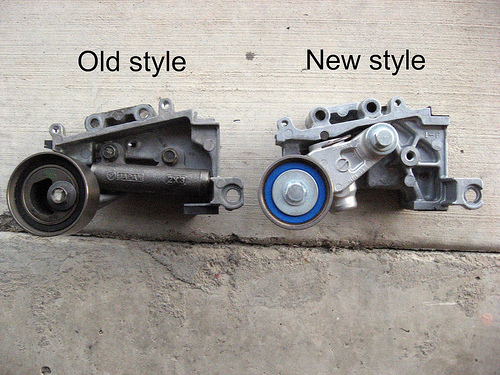

Днес смених ангренажен ремък ,ролките и водната помпа на моита машина. Но има един обтегач където никъде в Пловдив не го намерих и си сложих стария за сега. Незнам сега до колко мога да съм спокоен от ремонта, дали трябва да се сменя изобщо? Моля за съвет ако някой е имал такъв проблем.

Смени го докато не е станало късно.
Представителството на Субару не може да няма.
Другия вариант е оттук чрез mimo13
ОбтегачиГРМ.jpg [ 168.26 KiB | Прегледано 472 пъти ]

споко, ако майсторите кажат че може да кара още си го оставяй

успокояващото е, че даже и да превърти в ремъка няма да думнат клапаните :smt033

Първоначално майстора каза че трябва да се сменя било малко омаслено, но в последствие след като не го смених, и си го сложих пак ми каза че няма проблеми да си карам с него. Това на първата снимка е по принцип (?) и мисля че пробвахме да сложим по новата машинка но несъвпадна нещо. Не било това. Трябвало да си бъде същото като старото, незнам. ? Аз не съм много в час с ремонтите.
