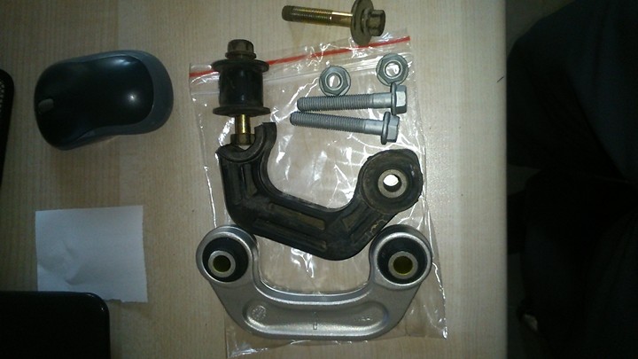

Колеги след лифта на форито и смяна на всички биелети и тампони се получи следния факт. Задните биелетки бяха на ръба на счупването ( поради факта, че са пластмасови). След разходката по черно преди два дена, едната задна просто се счупи на две :) карани са 500км. от както са сложени.
Шублер, мерене, търсене (благодарности на Марто) и резултат.
Задни биелетки на Форестър до 2002г. се сменят чудесно с предни Алуминиеви от Ауди А8 след 2004г.
Цената на новите е межди 30 и 50лв. според зависи от производителя. Сложих за проба от най-евтините за да видя колко ще изкарат. Новите са по дълги с около 15мм., което за мен е идеално заради лифта.
Ето и две снимки.
Време за смяна 5мин. и два ключа 14 :) при мен можеше и без канал.
дано съм бил полезен.
Коментар на файл: стара и нова.

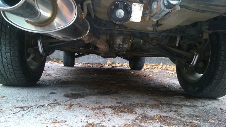

ето качени на колата:
12046733_10207807277642281_2921867020242284776_n.jpg [ 88.14 KiB | Прегледано 1570 пъти ]
п.п. старите със сменена здрава основа се продават за 20лв.

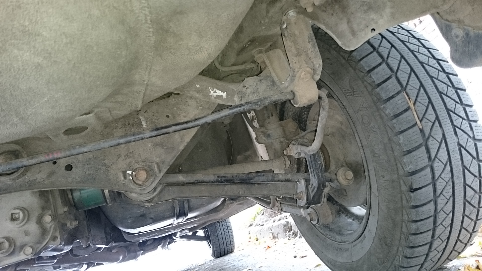

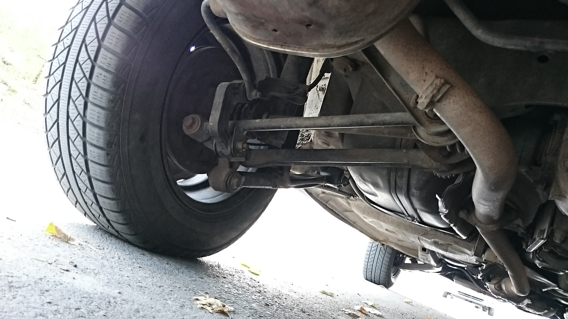

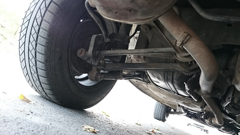

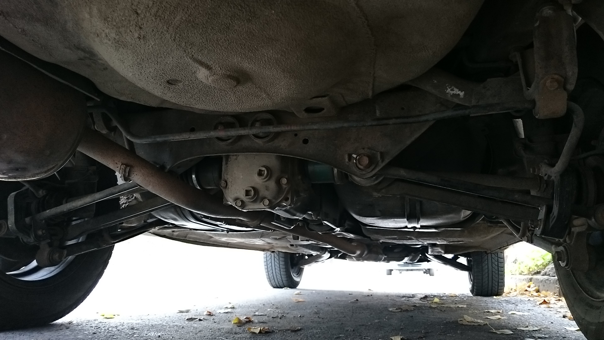

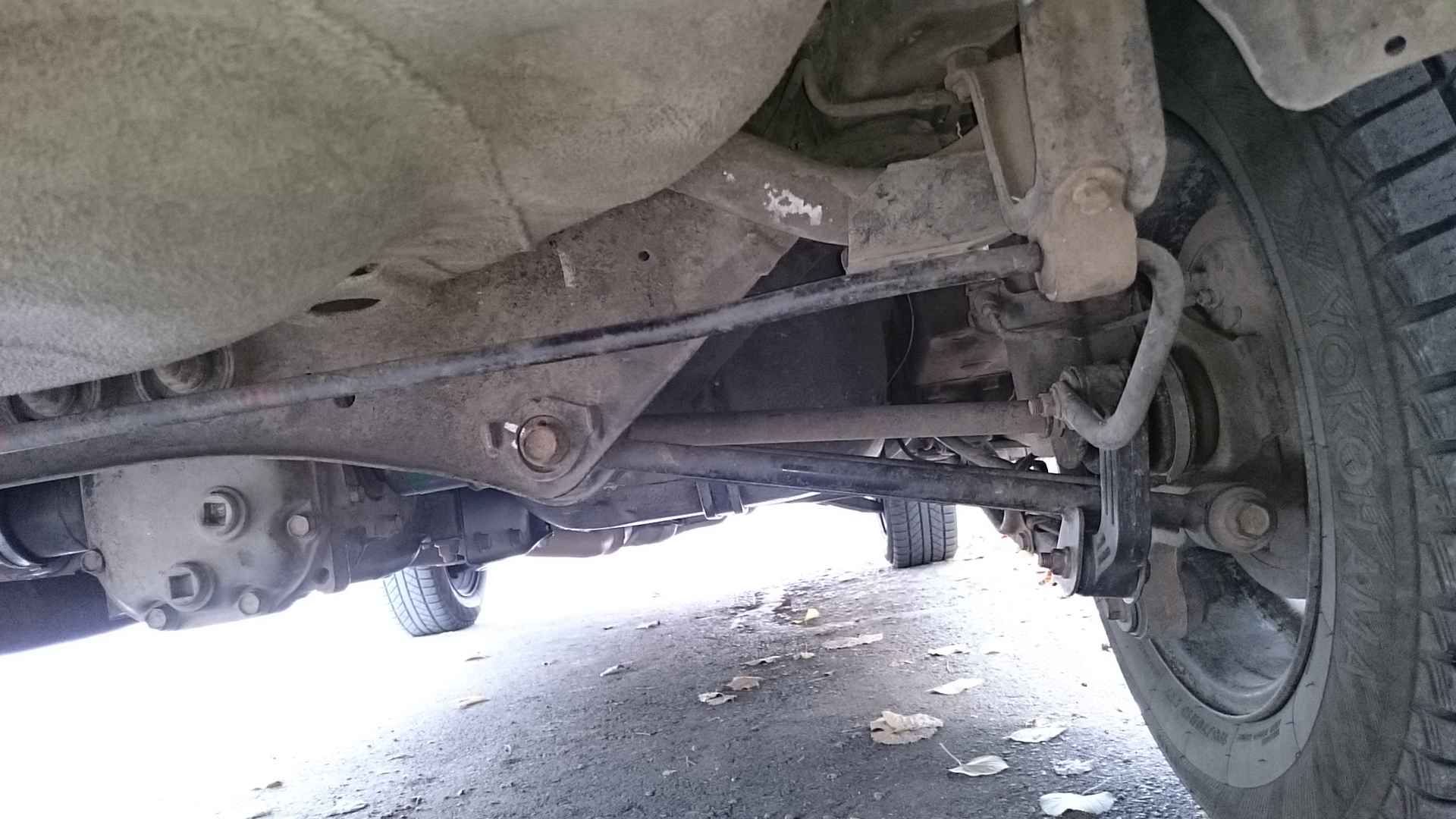

Ето обещаните снимки, просто самите биалетки стоят много по-изправени от преди да се нагласи щангата и го няма това голямо напрежение, което беше. Това е което е ;)

На снимките се забелязва ,че между опората на щангата там където се хваща към купето,човека е подложил гайки/около 1см./ и по този начин е "свалил" щангата надолу,което имитира по дълги биалетки.Много хитро и супер елементарно.. =D>
Пет Сеп 25, 2015 5:16 pm
Valio написа:
Браво - набито око =D>
Това е един начин за справяне с проблема, другият е долните планки за захват на биалетките да се "преместят", рязане и заваряване, така че да паснат както на дължина на биалетката, така и на ъгъл ( 90 градуса ).
Това се налага и при сваляне на окачването ( при мен е е около 4см понижението - Фори ХТ 2005 ) и Чичо ни Дидо получи задачка-закачка за креативно мислене ( клъцни, срежи, завари )
