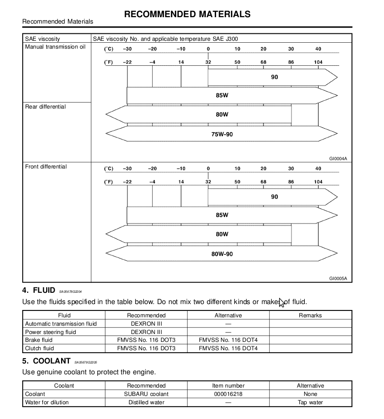

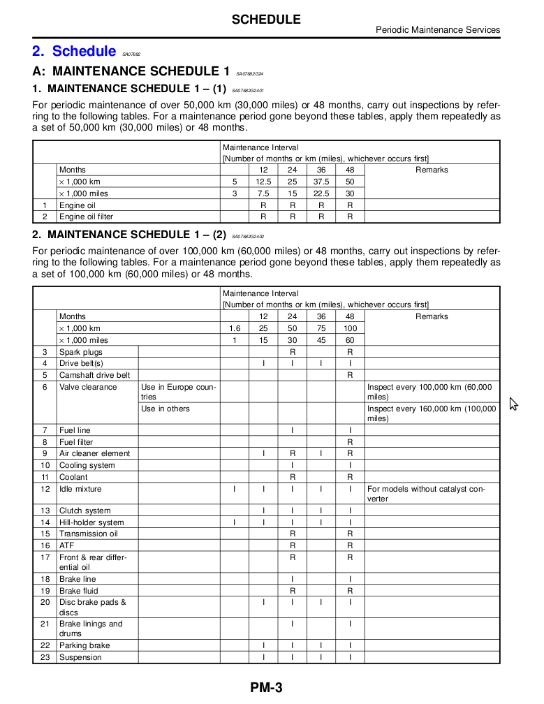

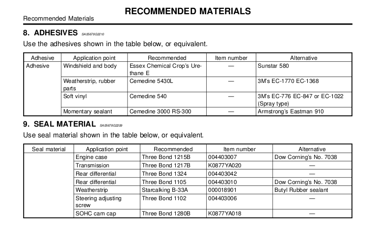

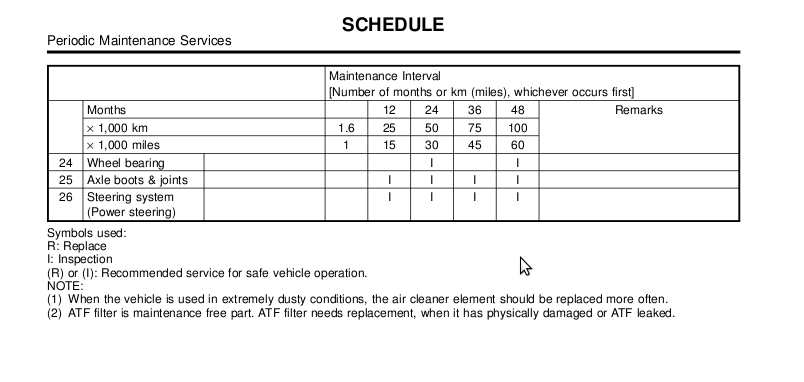

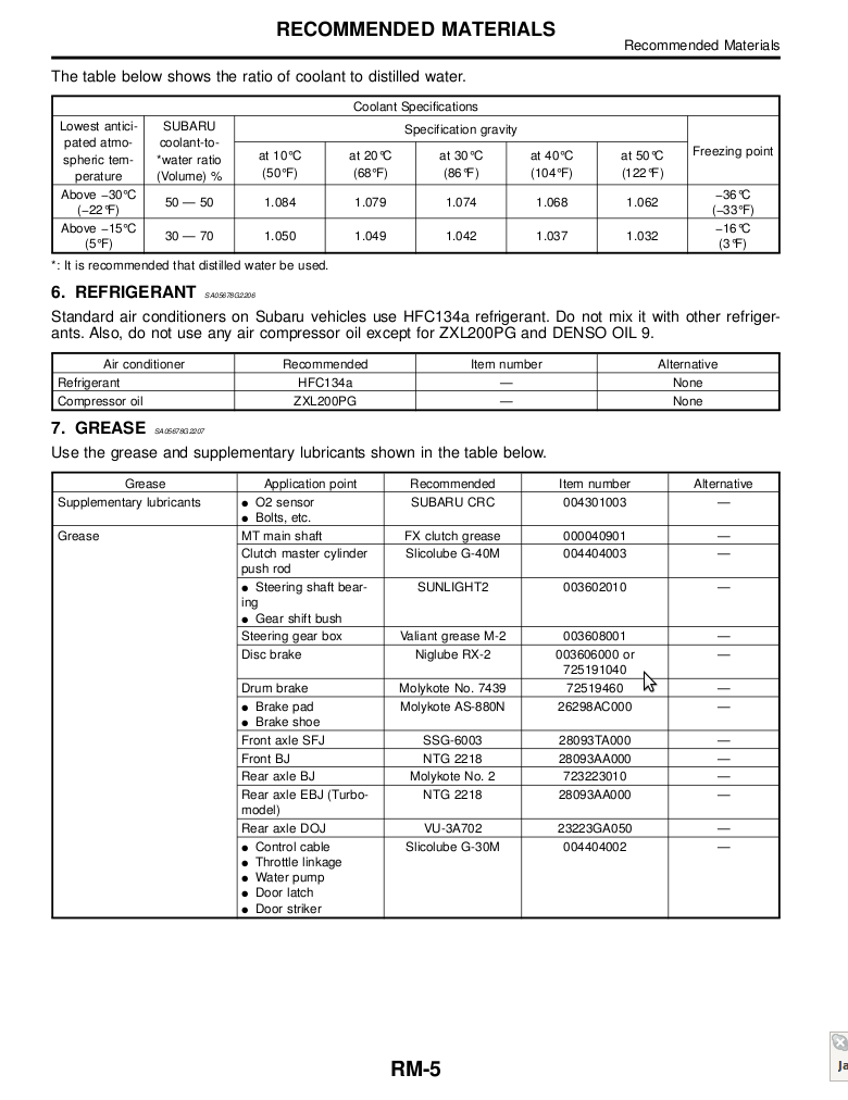

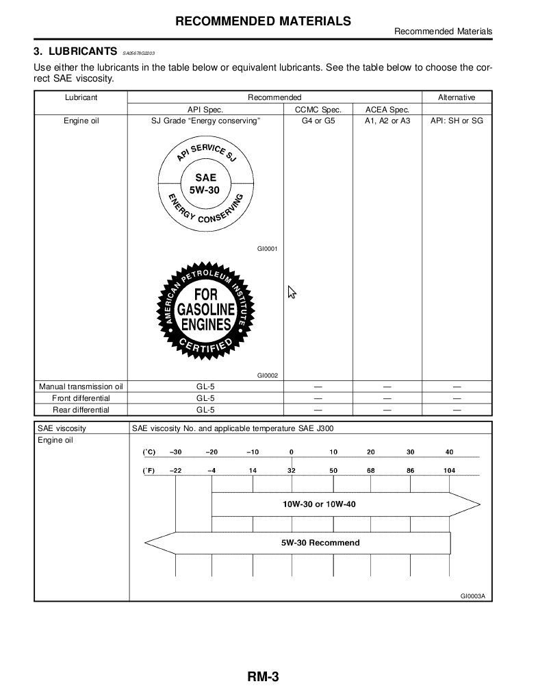

Това са препоръките за масла и сервизни интервали за Форестър 1999-2002 по сервизното ръководство.
http://jdmfsm.info/Auto/Japan/Subaru/Forester/1999-2002/Service%20Manual/
Мисля, че са същите и за другите модели от тези години
mat1.png [ 69.97 KiB | Прегледано 26766 пъти ]
mat2.png [ 68.15 KiB | Прегледано 26766 пъти ]
mat3.png [ 123.76 KiB | Прегледано 26766 пъти ]
mat4.png [ 66.3 KiB | Прегледано 26766 пъти ]
shed1.png [ 112.61 KiB | Прегледано 26766 пъти ]
shed2.png [ 38.24 KiB | Прегледано 26766 пъти ]

На втората снимка за антифриза ясно пише код 000016218 и че няма заместител
Затова прегряват а не че радиаторите били малки
