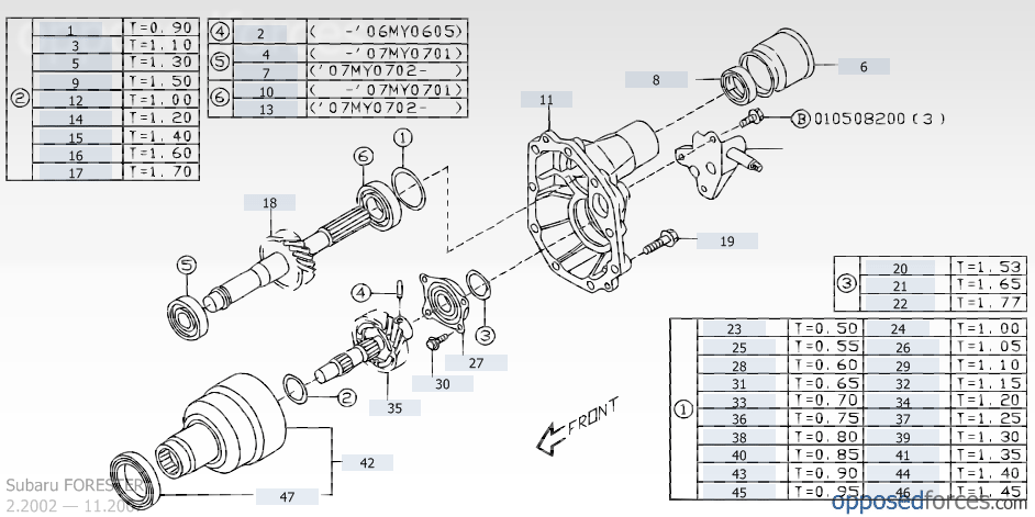

Ето една снимка на опашката на кутията на Forester 2.0X my03-07
vv.png [ 68.17 KiB | Прегледано 2302 пъти ]
Лагерите са позиции
5 - Roller bearing - product# 806322040
6 - Roller bearing - product# 806330080
27 - Ball bearing - product# 806230170
47 - Ball bearing - product# 806255010
Самата виско муфа е на позиция 42 - Center differential assembly
Освен лагерите следва да се смени и 8 - Oil Seal - product# 806735210, както и гарнитурата, която се вижда на следващата снимка.

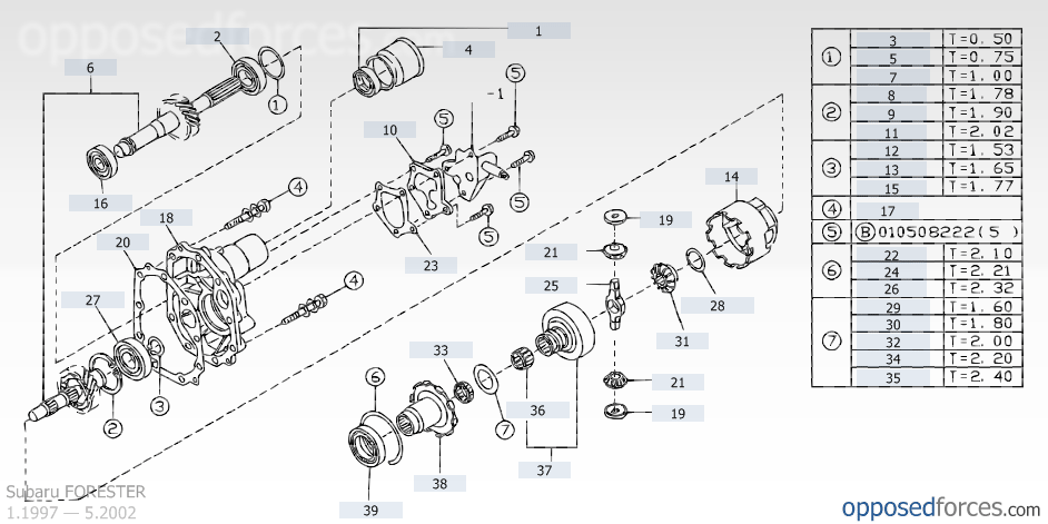

ето снимка в детайли на муфата, но е за модела SF my97-02
111.png [ 68.51 KiB | Прегледано 2302 пъти ]
Позиция 6 e зегерката на виско муфата.

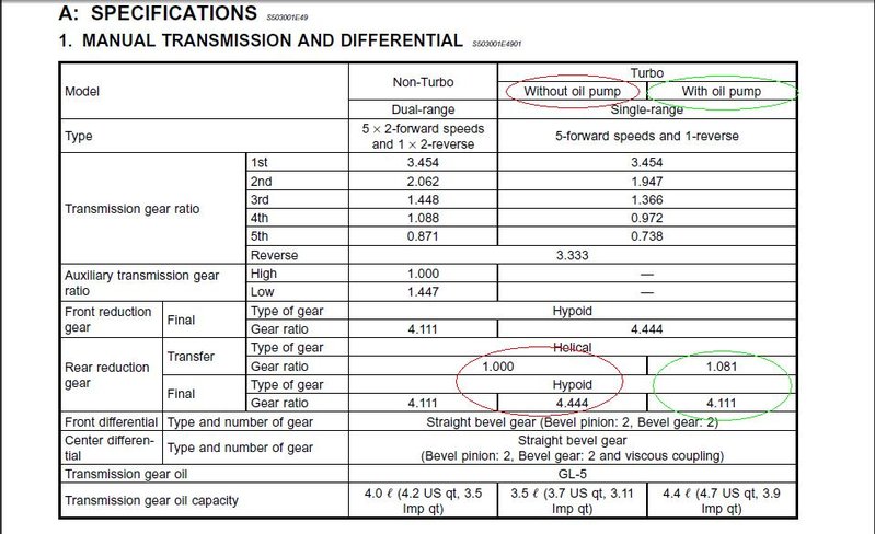

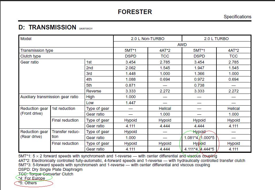

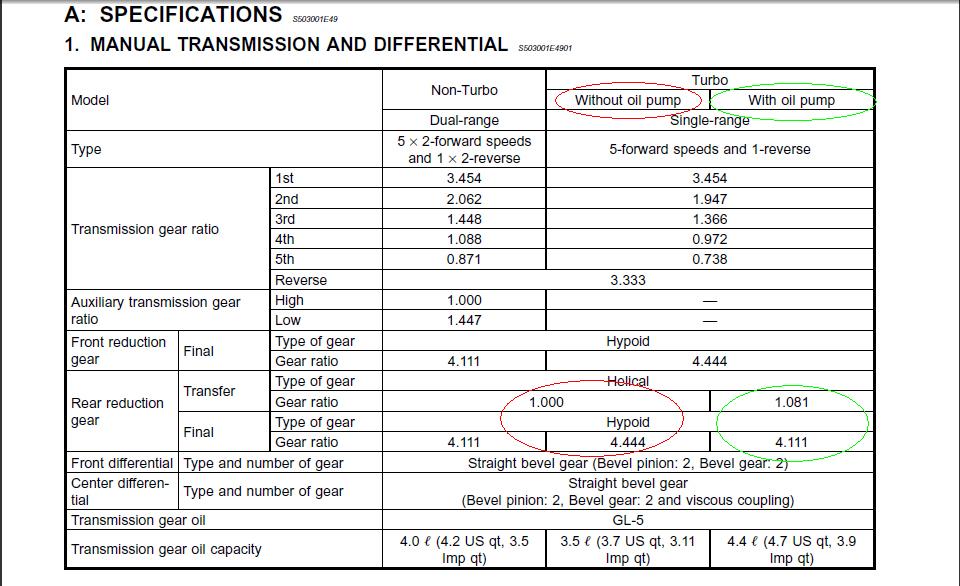

Сега като разглеждам парт каталозите ми прави впечатление, че атмосферните Форестъри с ръчни кутии нямат маслена помпа в опашката на кутията, докато някои от турбо моделите имат такава. Кои от турбо моделите имат маслена помпа и как да видя има ли такава?
Въпросът ми е провокиран от тези таблички, които извадих от менюъла за Forester SF my01-02
for_trans2.jpg [ 113.5 KiB | Прегледано 2302 пъти ]
for_trans1.jpg [ 124.75 KiB | Прегледано 2302 пъти ]
Интересното в случая е, че противно на всякакви мнения, се оказва, че турбо Форестъри за европейския пазар също са с крайно предавателно число 4.44, а не само тези за японския пазар (1.081x4.111=4.443), но пък само европейските са с маслена помпа в опашката на кутията. Играх си с един Gear Ratio Calculator и при FD 4.44 на 5-та скорост при 3000 об. ми изчисли скорост от около 115 км/ч, толкова ми показва и ГПС-а при реален тест с 3000 об. Тази разлика в стойностите - 1.081 и 4.111 в сравнение с 1.000 и 4.444 от броя зъби на пиньона и короната на диф-а ли се получава?
