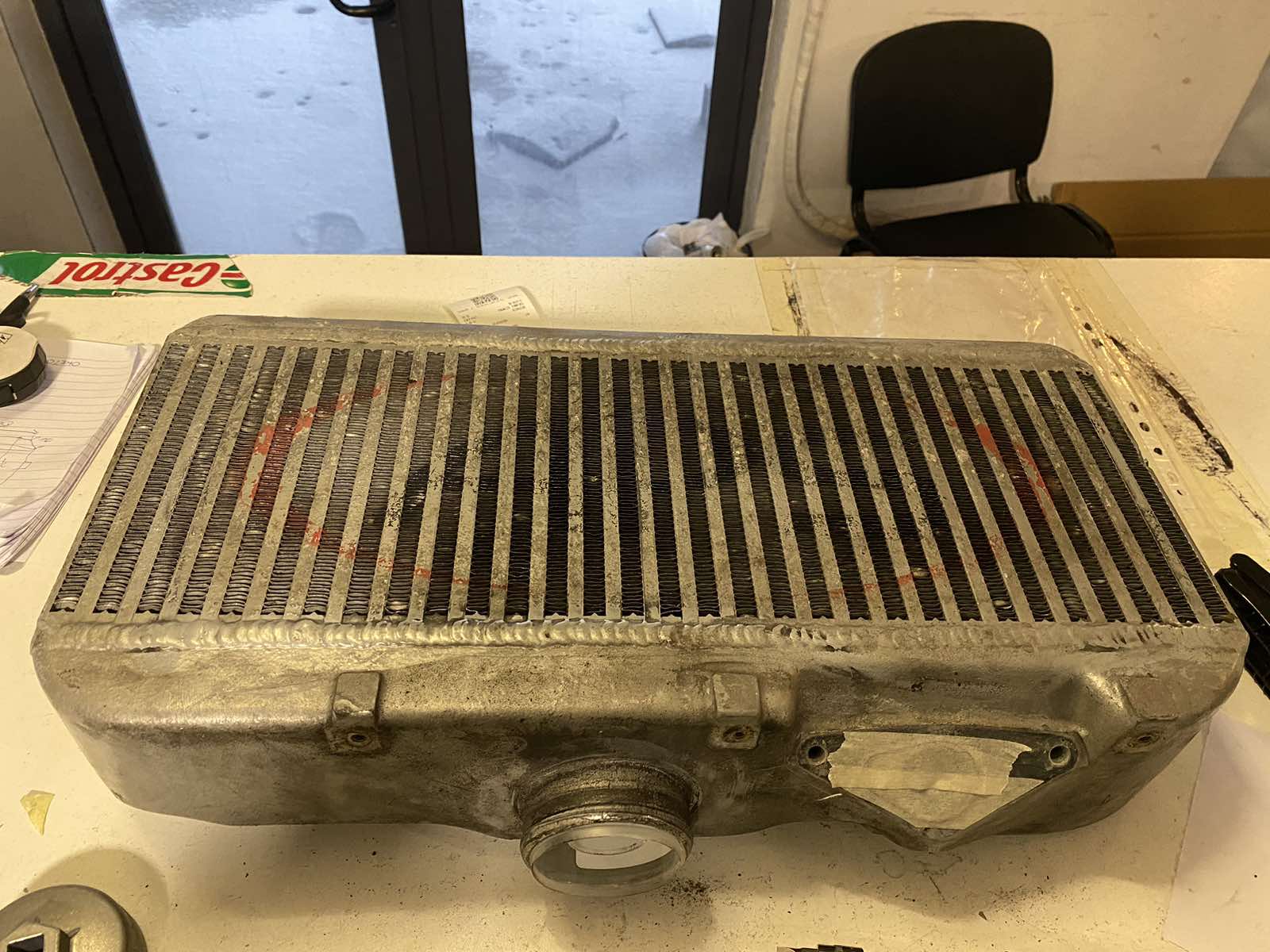

Коледа подрани при мен :D

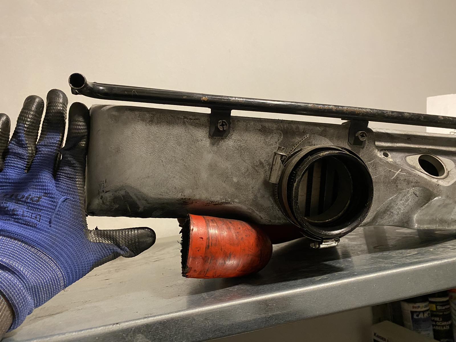

Един от най-големите афтърмаркет кулери за горен монтаж на APS , тежи почти 15кг.
Следва да го рециклирам малко че е пообелил боята и ще стане като нов :pardon: .

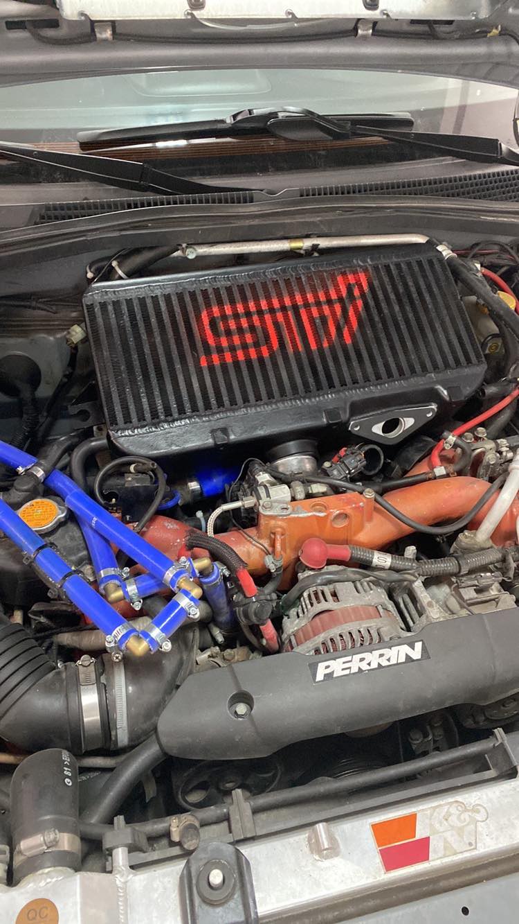

Опря във всичко , в което можеше да опре :D , навсякъде е "облечено" с гумен шлаух от маркуч за да не "чува" метал в метал нок сензора .
Удължаваме планките, преправяхме ги , кривихме сплитера , разпънката минава на буквално милиметър от кулера . От монтаж за 1 час си отиде половин ден. Накрая тест с пушек машина , хванахме 1-2 вакуум теча оправихме ги и вече в движение :beer: .
Впечатления : Колата стана по-бързо отзивчива ( :-? което е странно впредвид,по-големия обем на кулера, и от краткия тест драйв ми направи впечатление ,че след престой на светофар и рязко тръгване е малко по - живичка , иначе беше много удушена като жегяса кулера, този май повече носи на жега :D )
п.с. на субара с механичен дросел мисля ще такъв тип кулери ще се монтират една идея по- лесно ако някой обмисля :good:

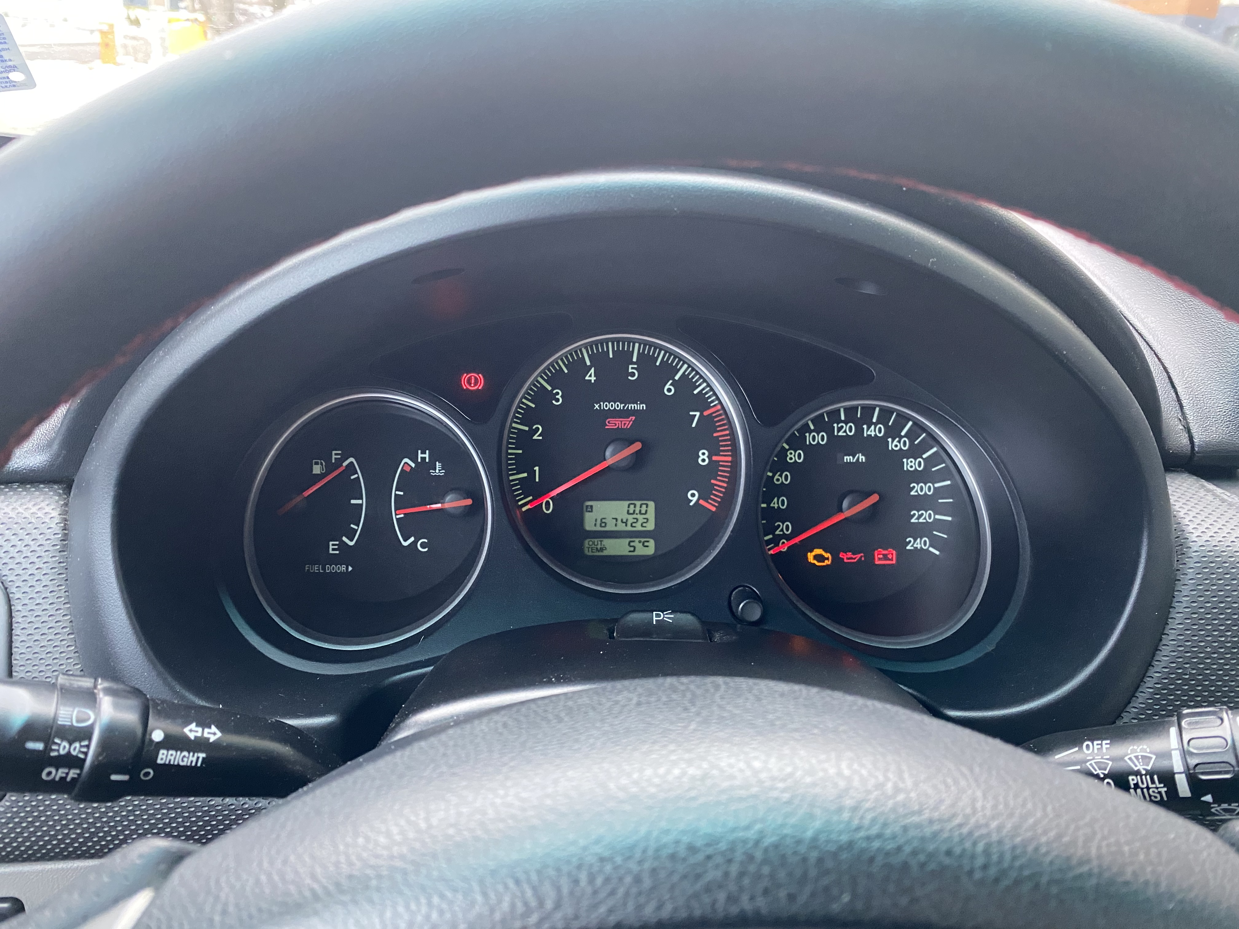

Тая "краста" STI , хване ли те ,оттърване няма.

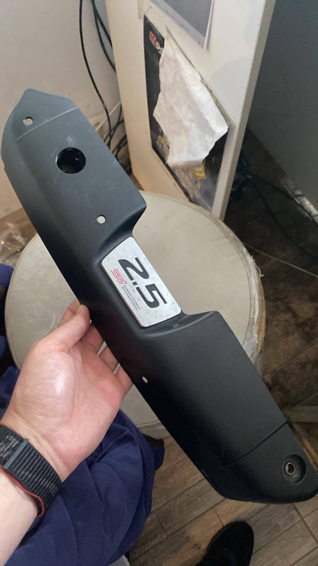

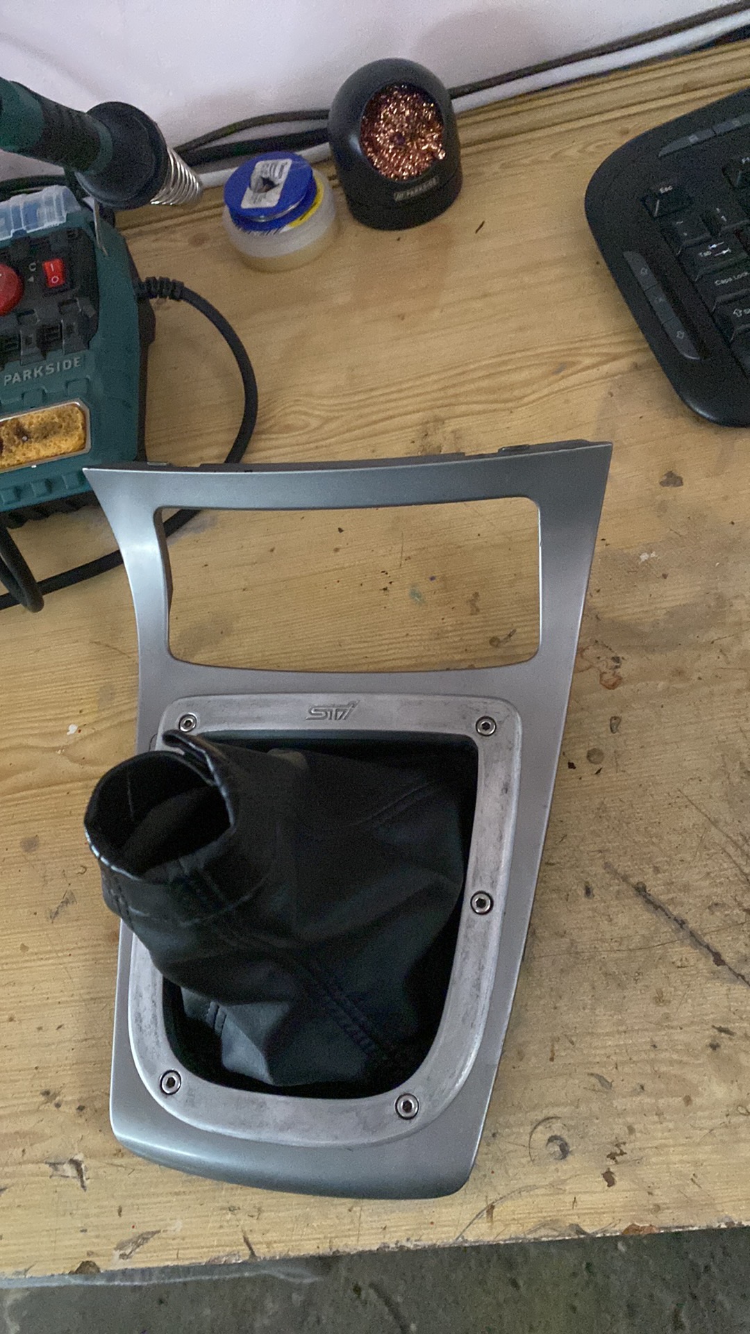

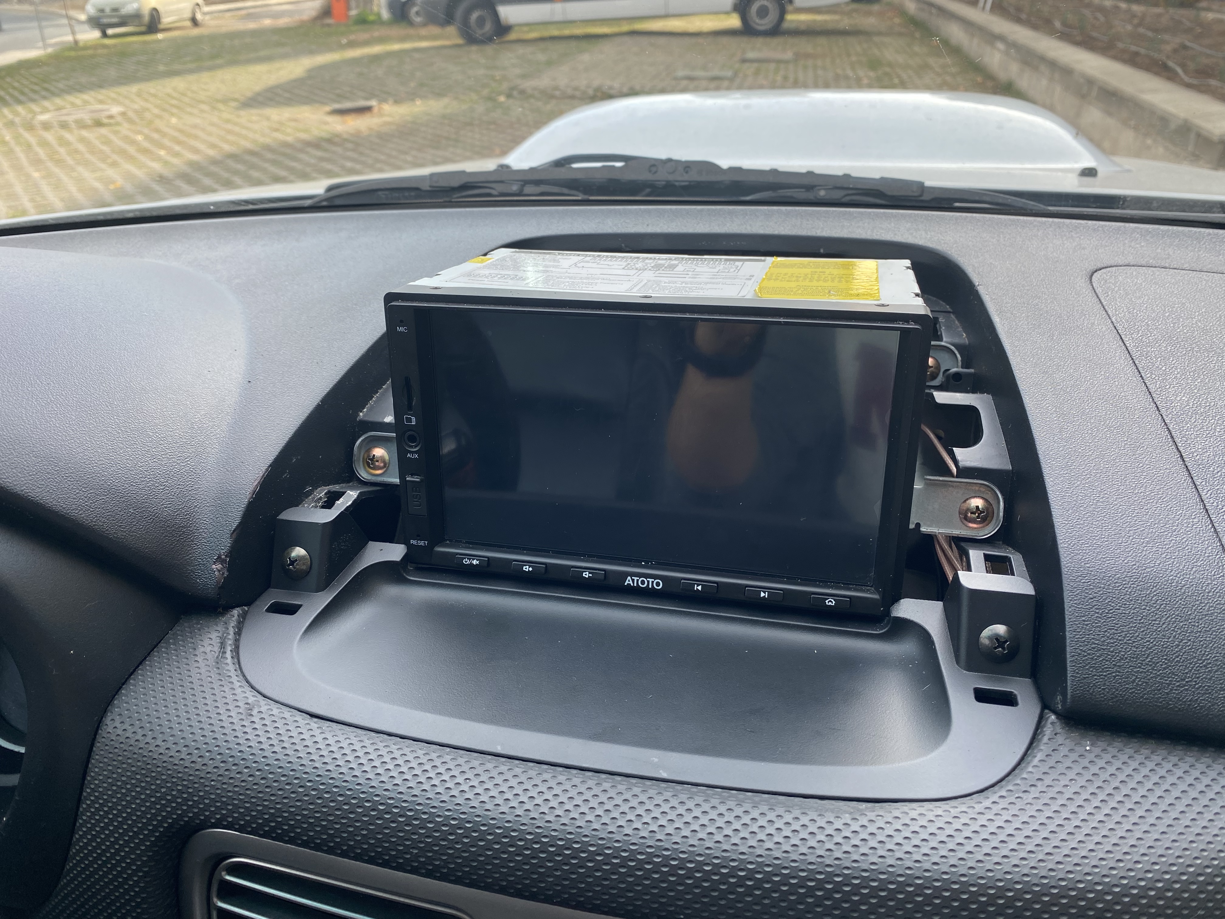

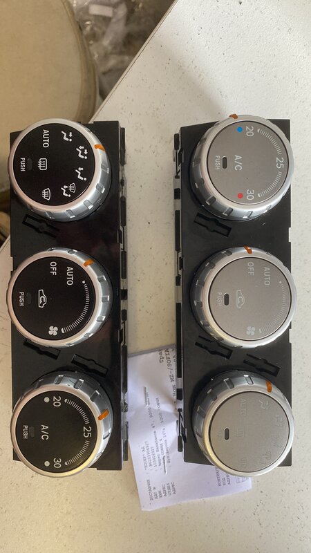

Още една малка крачка към sti :D .
И още Франкенщайн модване , рамката с маншона са от sti 2004 блоб, а пластмасата от SG автомат, и следва рязане и напасване .
Ако намерите от sti hawk , тя е plug&play, но цената и заради форестърджийте е в космоса , над 100 паунда , тази я взех за 17 :pardon: .

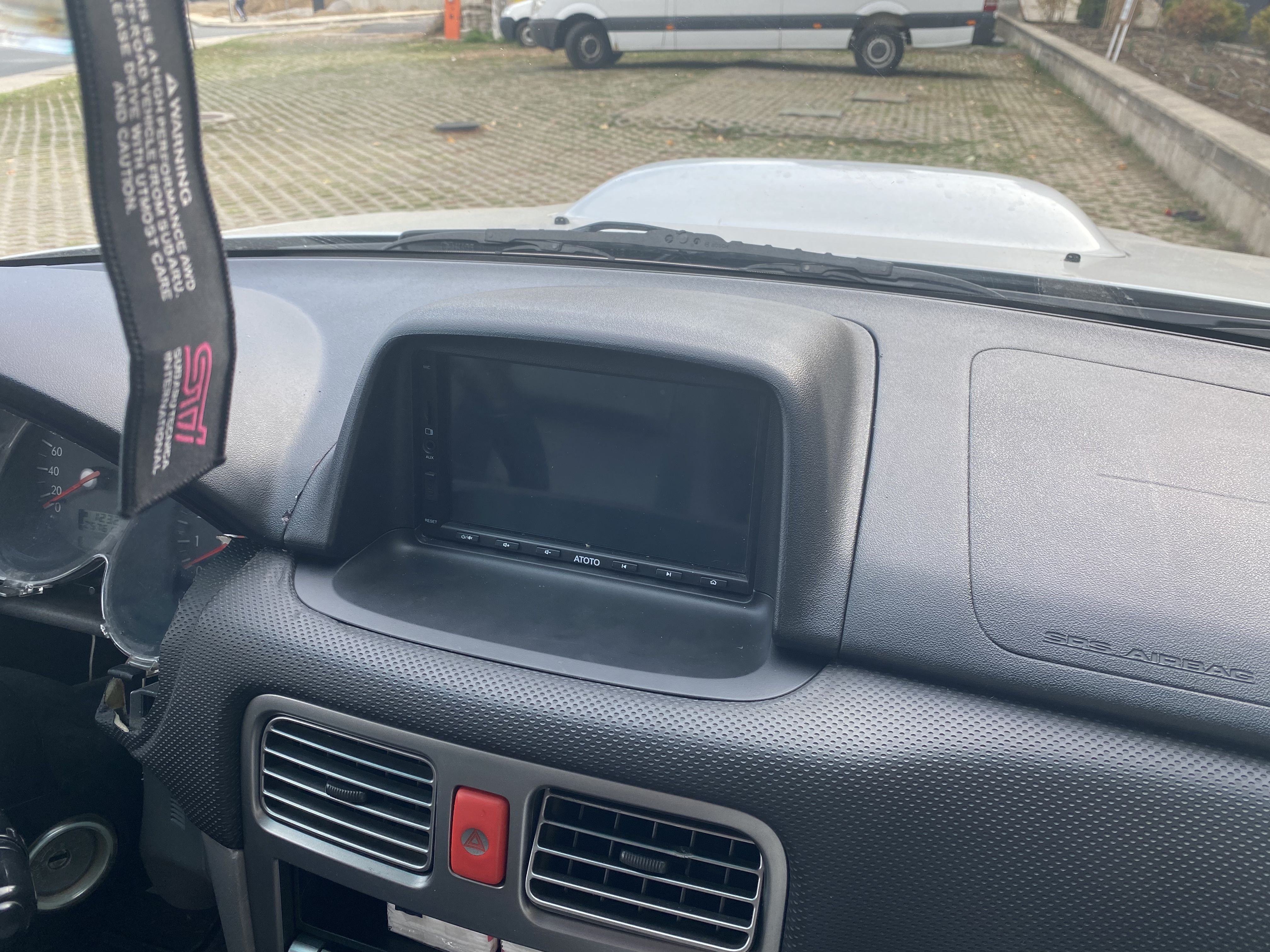

Здравей капака където си монтирал атото на мястото на оригиналната навигация от къде го закупи ако не е тайна,Че на мен ми е монтиран долу и ми се счупи врата да гледам навигацията. :hello:
Чет Мар 23, 2023 6:50 pm
Постове: 374
Телефон: 00000000
Рейтинг: 359
Здрасти,двете части на козирката и металните планки за захват ги взех от ebay.co.uk през доставчик за България трябва да се търси и гледа често ,че не са масовка и по-рядко изпадат.

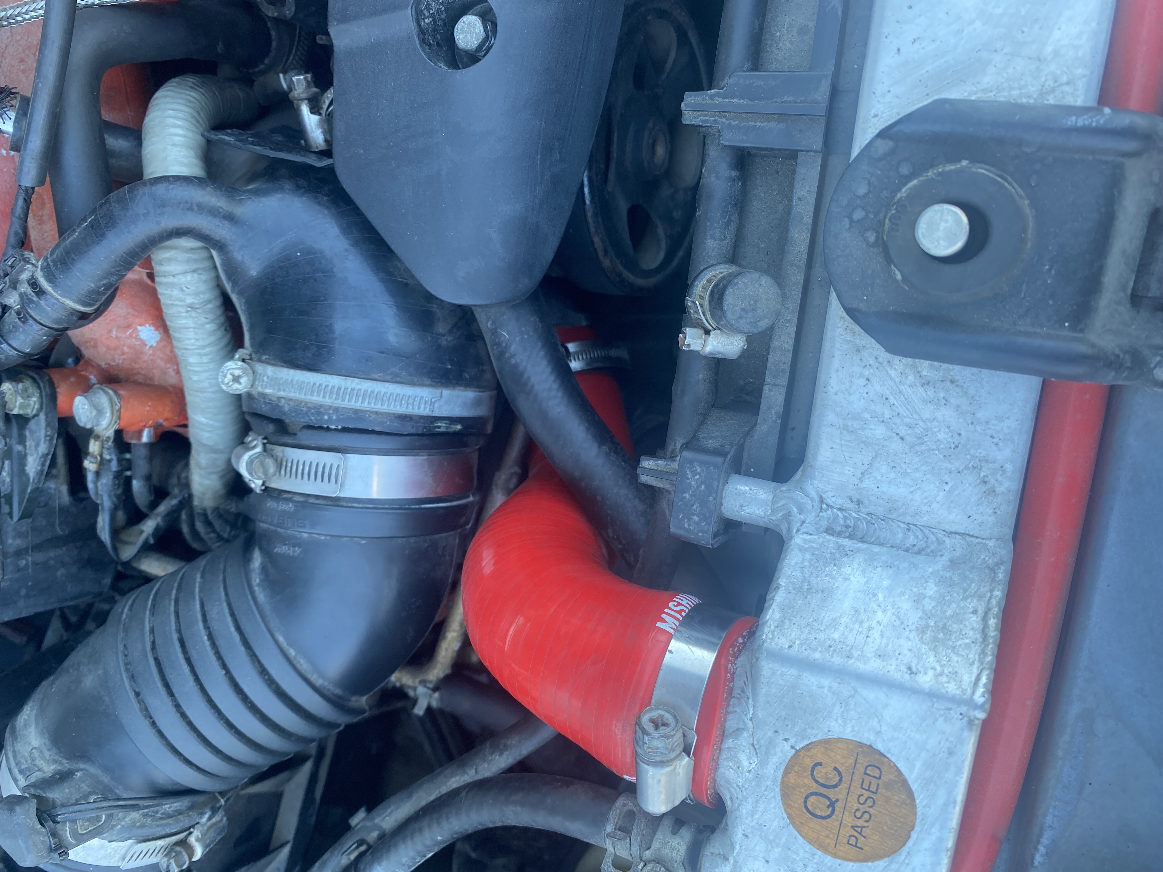

Рейтинг: 359

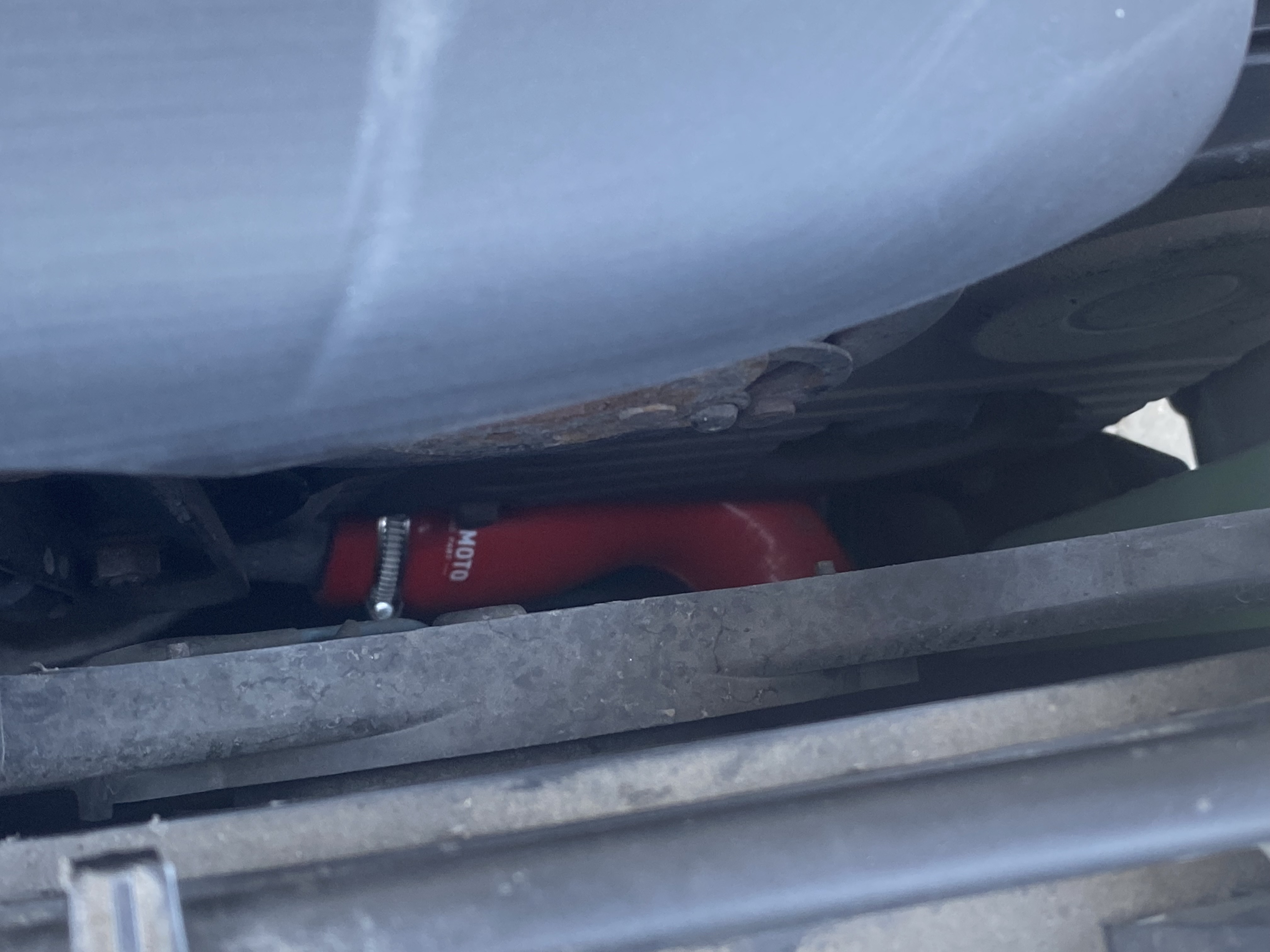

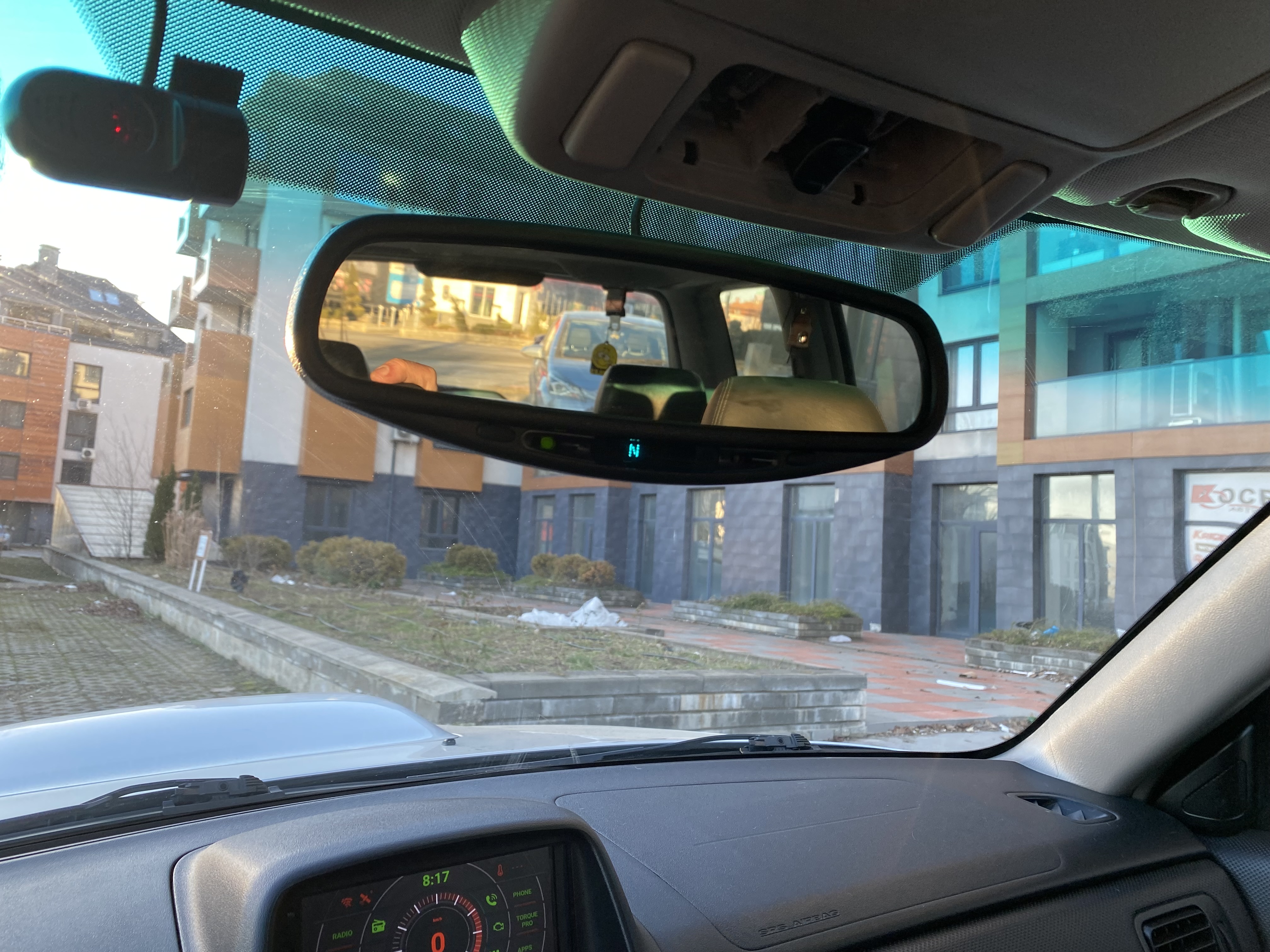

Дойде време за смяна на антифриза , комбинирах го със смяна на двата маркуча със силиконови такива на mishimoto.Доста по-лесен е монтажа на силиконовите , не се прегъват и пречупват като оригиналните -100% има по-дебит . Бях с жълт антифриз на амаойл ,много доволен 5 години ,никаква бял окис по алуминия . Сега заложиш да зелен fl22 на реванол ,на цвят е готин ,ще видим след 5 години как ще е :) .
П.с . Сложих е оем огледало с компас и затъмняване от щатски оутбек ,много полезна благинка и всичко plug&play.

Това с огледалото е супер. Мислех да сложа навигация там, но за сега ще изчакам.

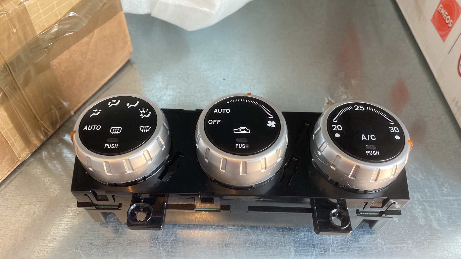

Още една част от пъзела :D
