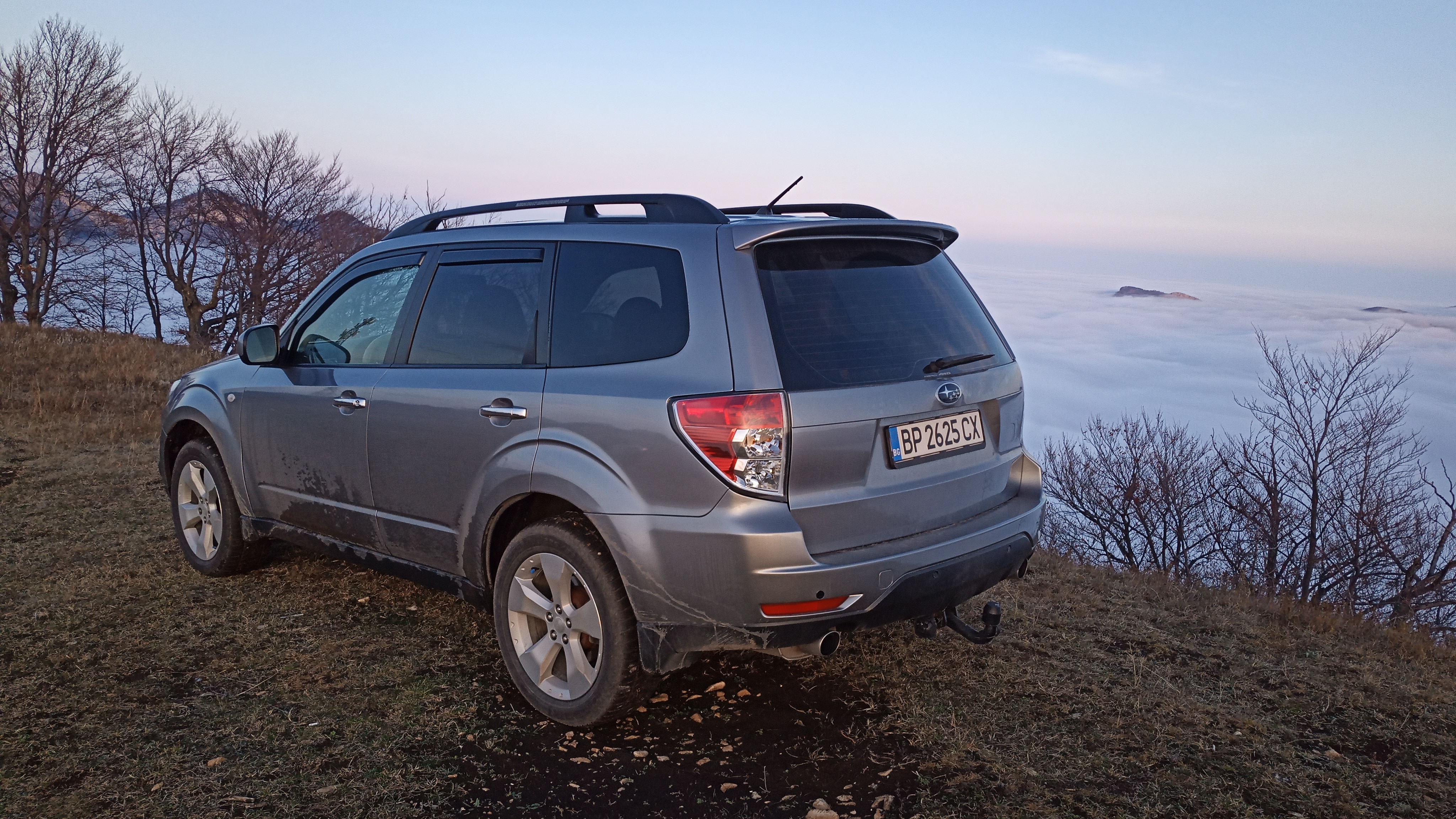

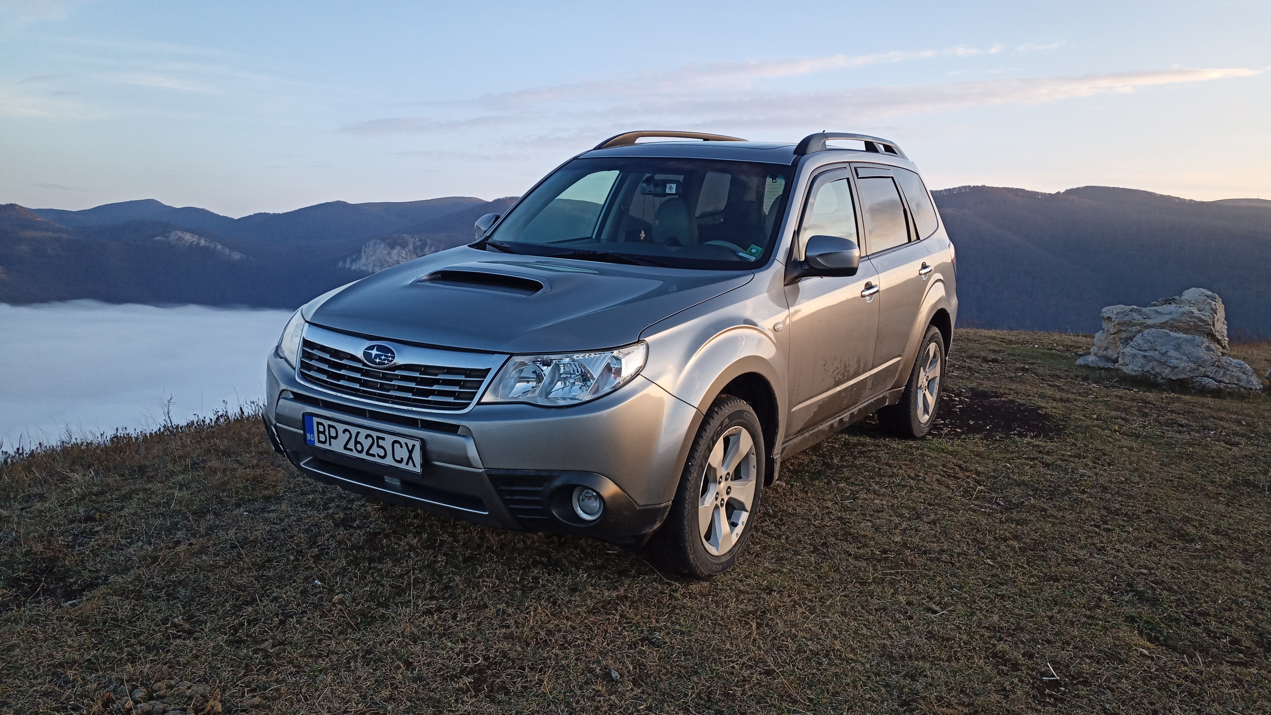

:hello: :hello: :hello: Здравейте вече имам 1500 км с моето ново другарче .Сложих газ и колата клекна с 2 см малко ме дразни ,но ще го отстраня. Като цяло много ми допада ,като размер височина и леко спартанското усещане ;) .Много ми липсват някой дребни екстри ,но с времето ще ги добавя.Осветление в жабката ,чекмеджета под предните седалки ,някаква ниша в багажника за дребни вещи,музиката малко задните колони се чуват по слабо ,като регулирам спрямо предните се намаля и буфера .При по висока скорост в завой задницата леко поклаща,не съм карал по висок автомобил може и да е нормално .Много ми харесва че загрява бързо има перфектно парно и подгряване седалки .Автомата за 4 скорости се държи доста добре .Това ми е първия излет с форко.
IMG_20191124_162424.jpg [ 3.4 MiB | Прегледано 876 пъти ]
IMG_20191124_162444.jpg [ 3.44 MiB | Прегледано 876 пъти ]
IMG_20191123_143839.jpg [ 2.07 MiB | Прегледано 876 пъти ]
Чет Дек 05, 2019 10:32 pm
Честито и добре дошъл в сектата.
1. Липсата на ниша в багажника за дреболии може да решиш с органайзер тип лепка за гърба на задната седалка и с мрежи за багажника ( за под, страници и пета врата )
2. Кляка заради уморени задни пружини - евтиното решение са фланци, препоръчителното решение са нови пружини и амове.
3. Поклащането в завои е стара и неприятна болежка, която се лекува сравнително лесно - разпънка на задните амове и по-дебела задна стаб щанга. Виж в раздел тунинг има много полезна инфо за Фозовете.
Безаварийни километри
