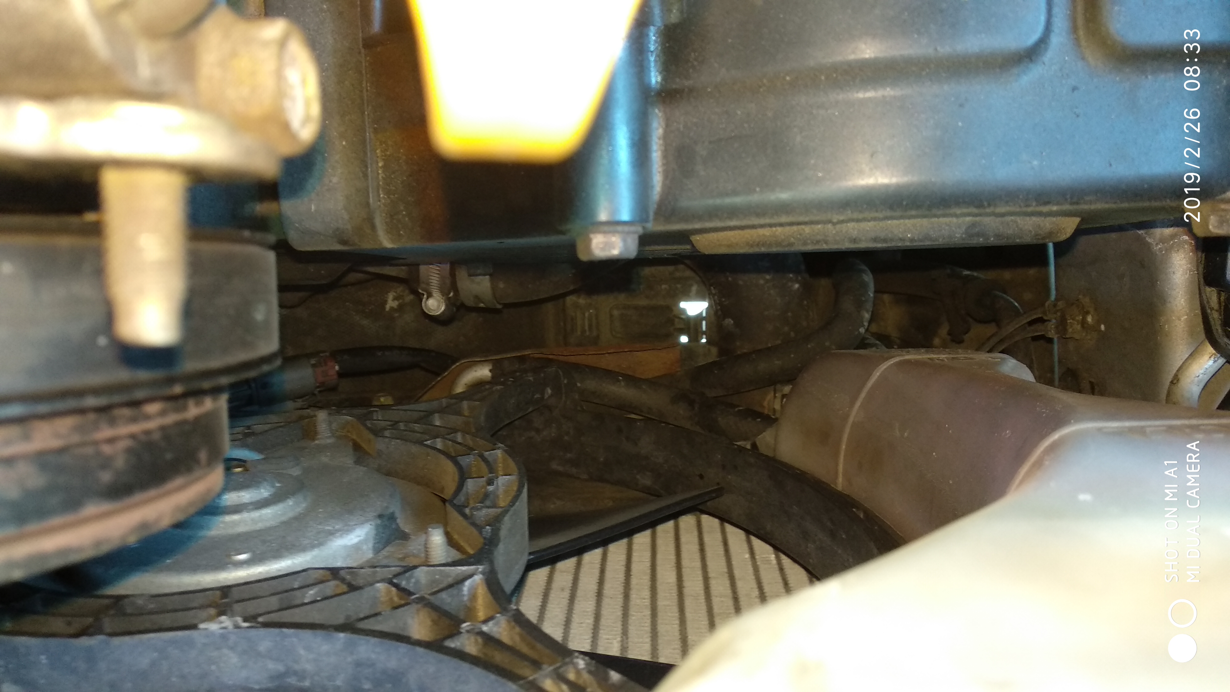

Стана интересно :) и къде влиза в кутията излиза маслената магистрала ?
Дай един ВИН номер.

Ето вин-с ,утре на светло мога да снимам маслените пътища.

Ето и снимката , от другата страна е същия ,но не беше удобно за снимка.
IMG_20190226_083359.jpg [ 2.65 MiB | Прегледано 473 пъти ]
