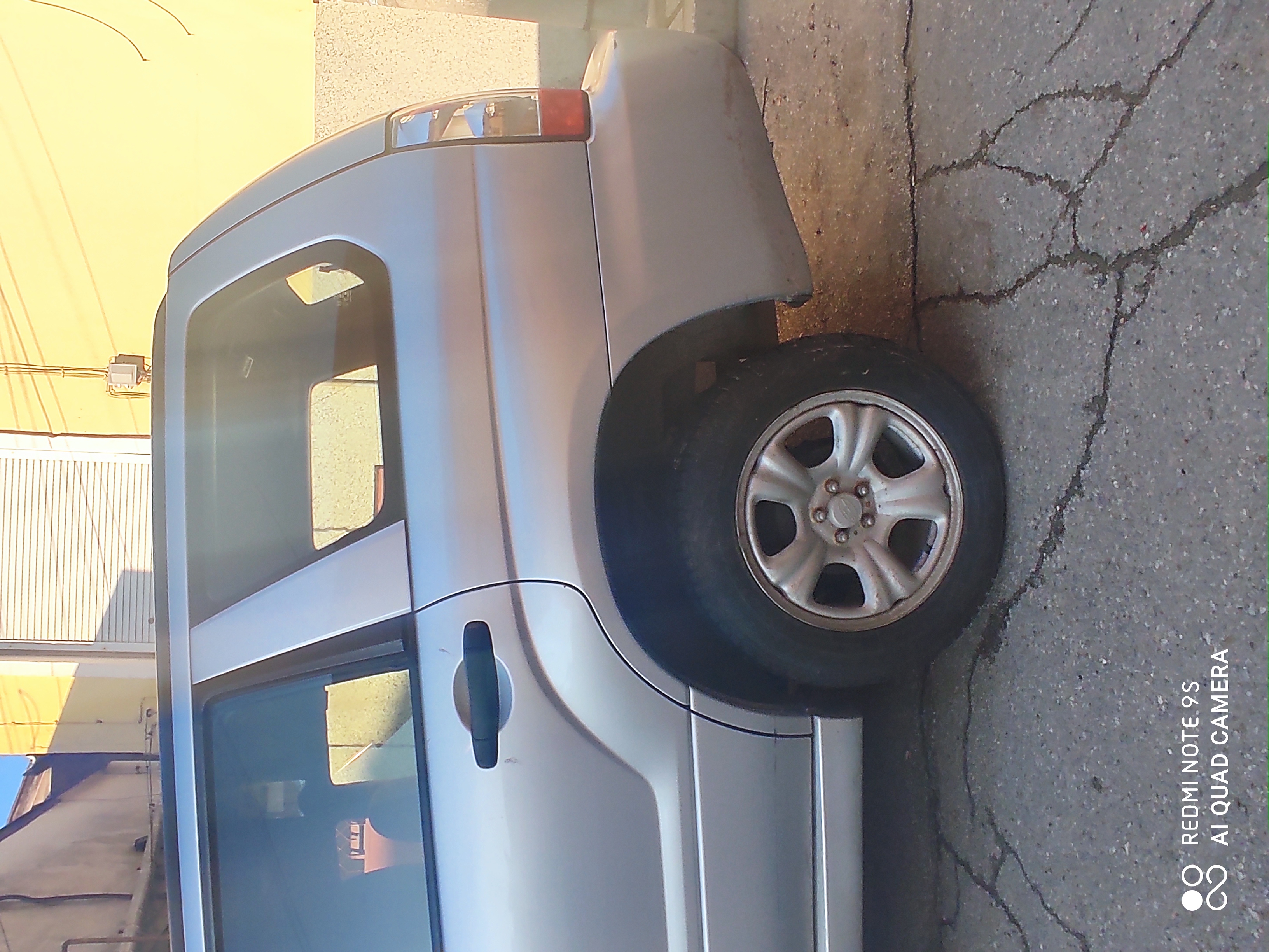

Фланци 3см.на предните амове.Смяна на амове и пружини каяба с фланци 5см.отзад. :)

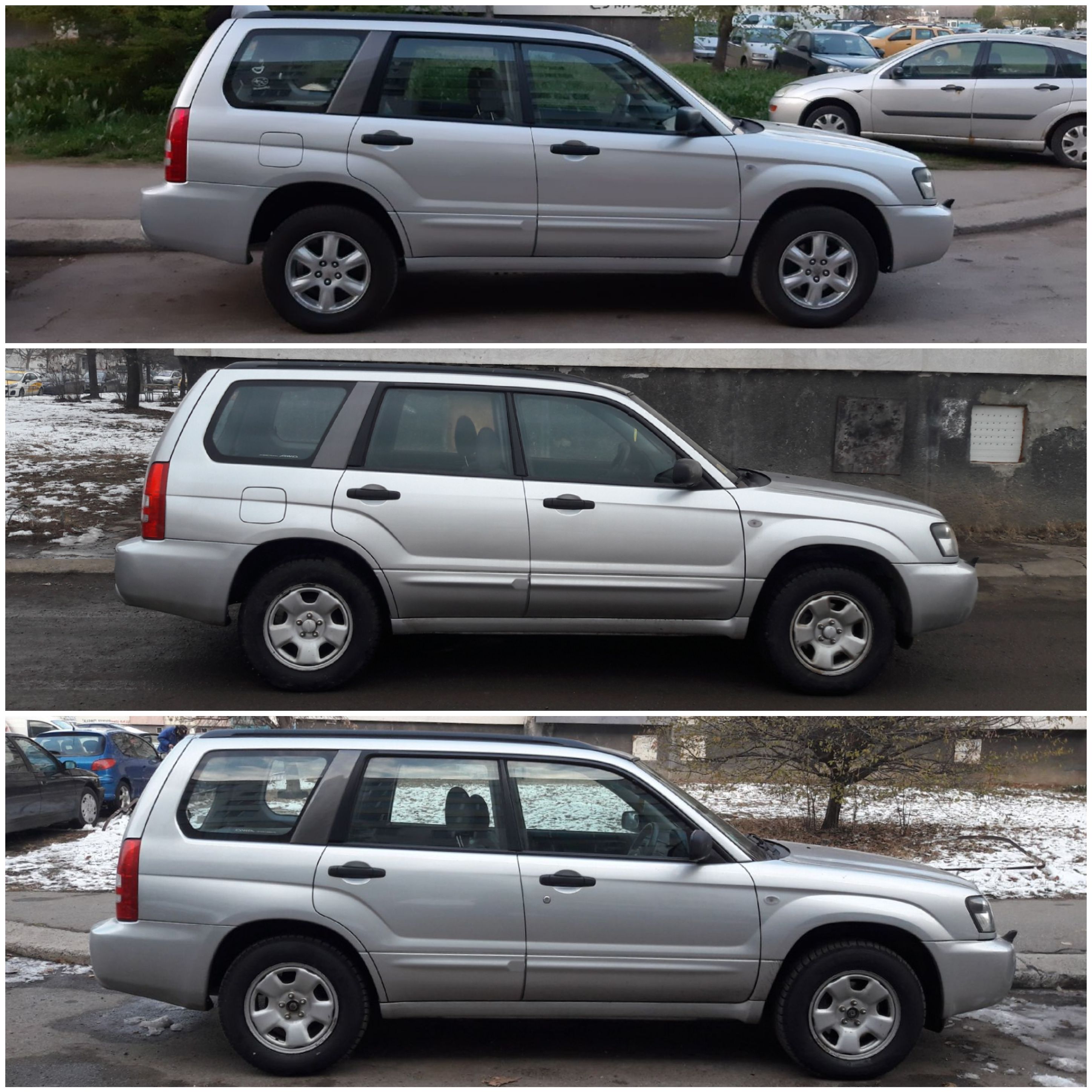

20200425_205415.jpg [ 770.13 KiB | Прегледано 1600 пъти ]
След слагането на новите пружини разликата беше чувствителна във височина (може да не си личи на снимката). Освен това преди смяната, когато беше натоварена, имаше удар в ляво при преминаване през дупка. След смяна на пружините това изчезна.
Моята препоръка е смяна на всичко с ново. Отзиви за Каяба и Педдерс има тук във форума.
НЕ препоръчвам смяна само на пружини при тръгнали амове, още по-малко пък слагане и на подложки.

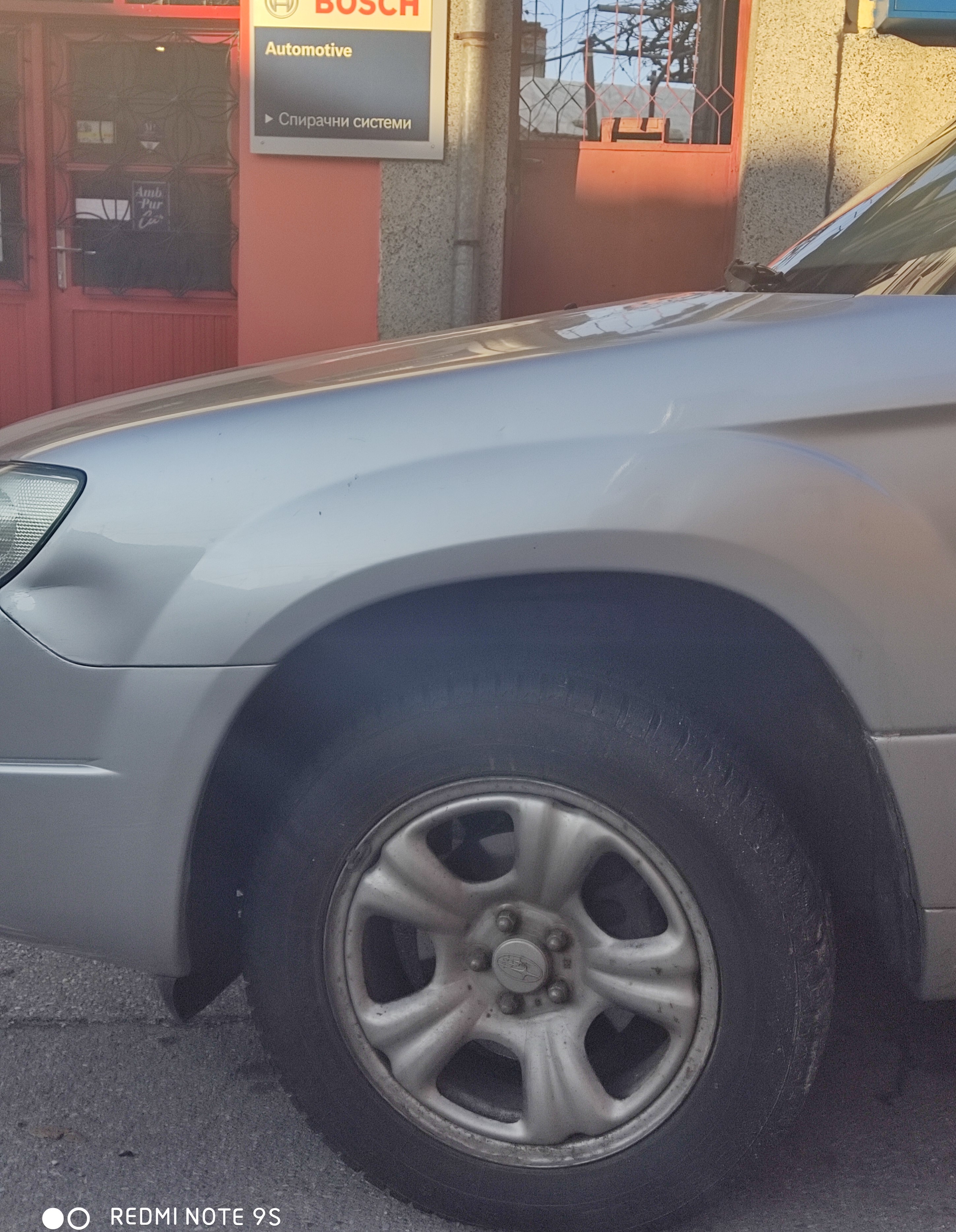

Здравейте,Форко стои увиснат от лявата задна страна.Ходих за мнение в няколко сервиза и естествено различни диагнози.1 Уморена пружина .2Амортесъор.Колата е Форестер 2009 sh с самонивелиращи амове.Не тропа не се залюлява в завои,но разликата в височината е 2см.
В тази тема и по-долната има инфо:
viewtopic.php?f=7&t=25906&start=140
Тръгнало е задното окачване - в начална фаза си.
Най-правилно е да се смени всичко - пружина, амортесьор и евентуално тампони ( но това се разбира при демонтаж, а тампони никой не държи в сервиза на склад ), та винаги се купуват и трите.
Вече има предлагане - въпрос на избор е.
При Педерс обаче тампоните НЕ стават. Хубавото на Педерс е че имат и усилени пружини в случай че си с газ или товариш колата повече.
Останалото е написано, иска четене - та уважавай труда на хората които са писали в двете теми и ползвай търсачката.

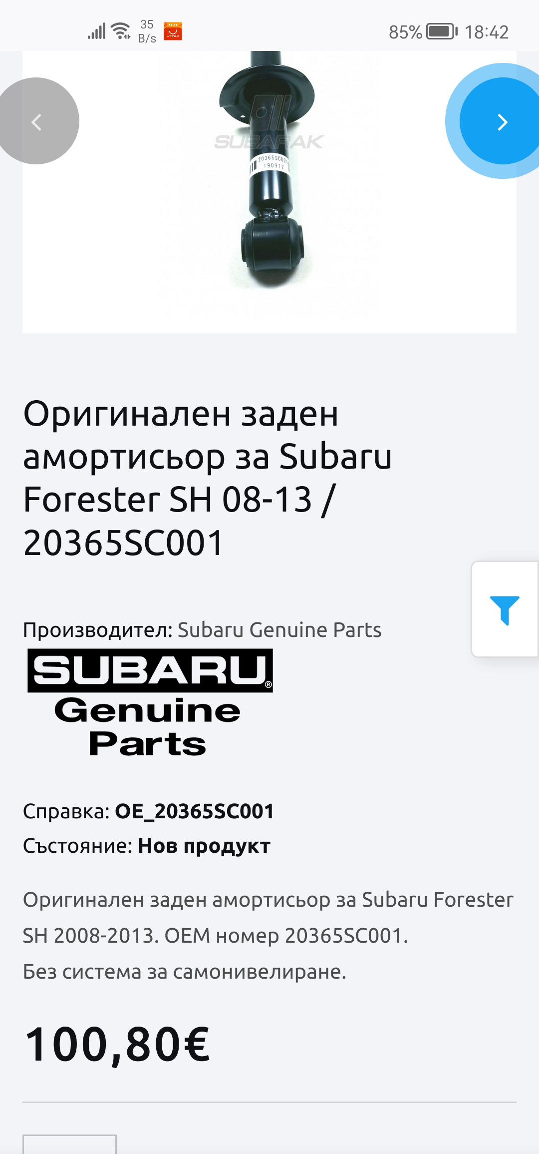

Някой дали е слагал на задницата от тези амове, гледам че пише че са обикновенни

Да, аз. Общо взето, съм доволен, но не очаквай "уау" ефект. Даже са малко по-меки (возят по-меко) от старите нивомати. Боди рол-ът намаля, но незначително. За по-добра стабилност в завой трябва по-дебела задна стабилизираща щанга - 17 мм е фабричната, слага се 19, 20 или 22 мм. При мен задницата се повдигна малко, около 1-2см, не съм мерил колко точно. Сменя се всичко: амортисьори, пружини, тампони, маншони задължително. Стъблото на оригиналните нивомати е доста по-дебело, което налага смяната на тампоните и маншоните. Освен това нивоматите са доста по-твърди, съответно старите пружини идват много "меки" за новите амове, ако не ги смениш, задницата "кляка" драстично, писано е немалко по темата. А ако си с газова бутилка отзад (Bi-fuel) - трябват усилени пружини... Аз взех пълния комплект от Мимо13, препоръвам го. Обади му се, ще ти даде ценни напътствия относно тази конверсия.
Има и други опции - амове Каяба (отново се сменя всичко), и комплекти Pedders, също има има писано по темата доста.
