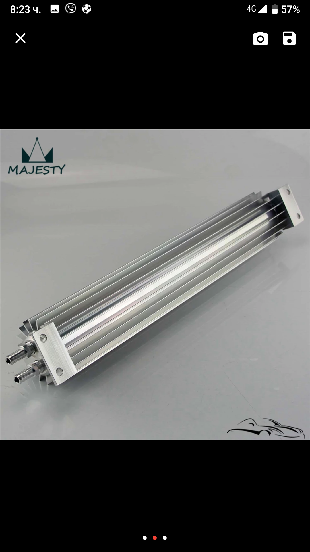

Нещо от този тип нали ?
Ако е подобно се монтира някъде долу ниско нали ?

Е това е твърде тъпанарско, но ще стане.
https://www.streetmusclemag.com/tech-st ... d-coolers/
Тук има повече инфо. Спри се на сериозна фирма за да забравиш за грижи. Derale, mocal, tru-cool, hayden. Всичките са изпитани и са сериозни марки. hayden са евтини, но доста стабилни и ги има за смешни цени в rockauto.
