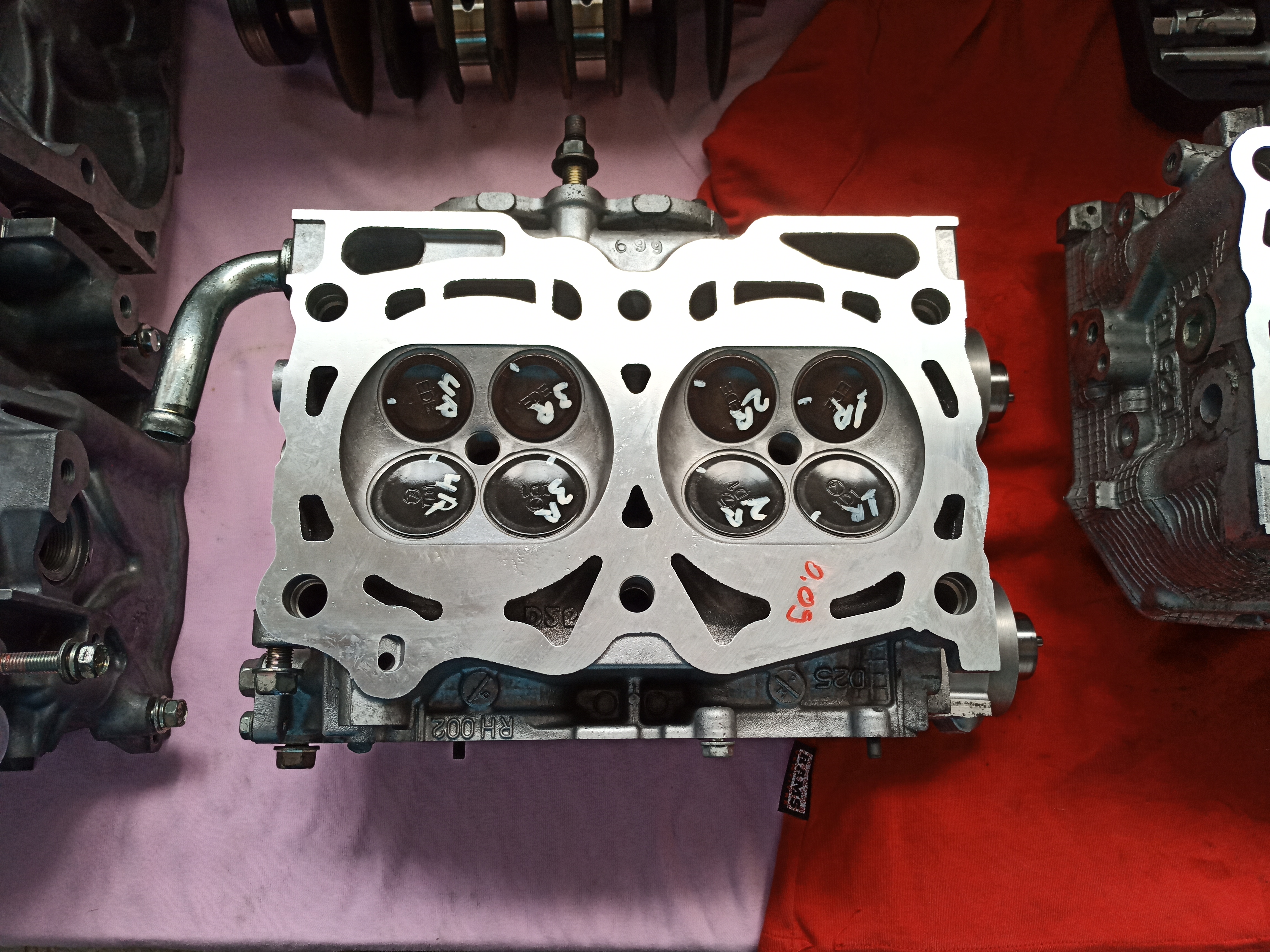

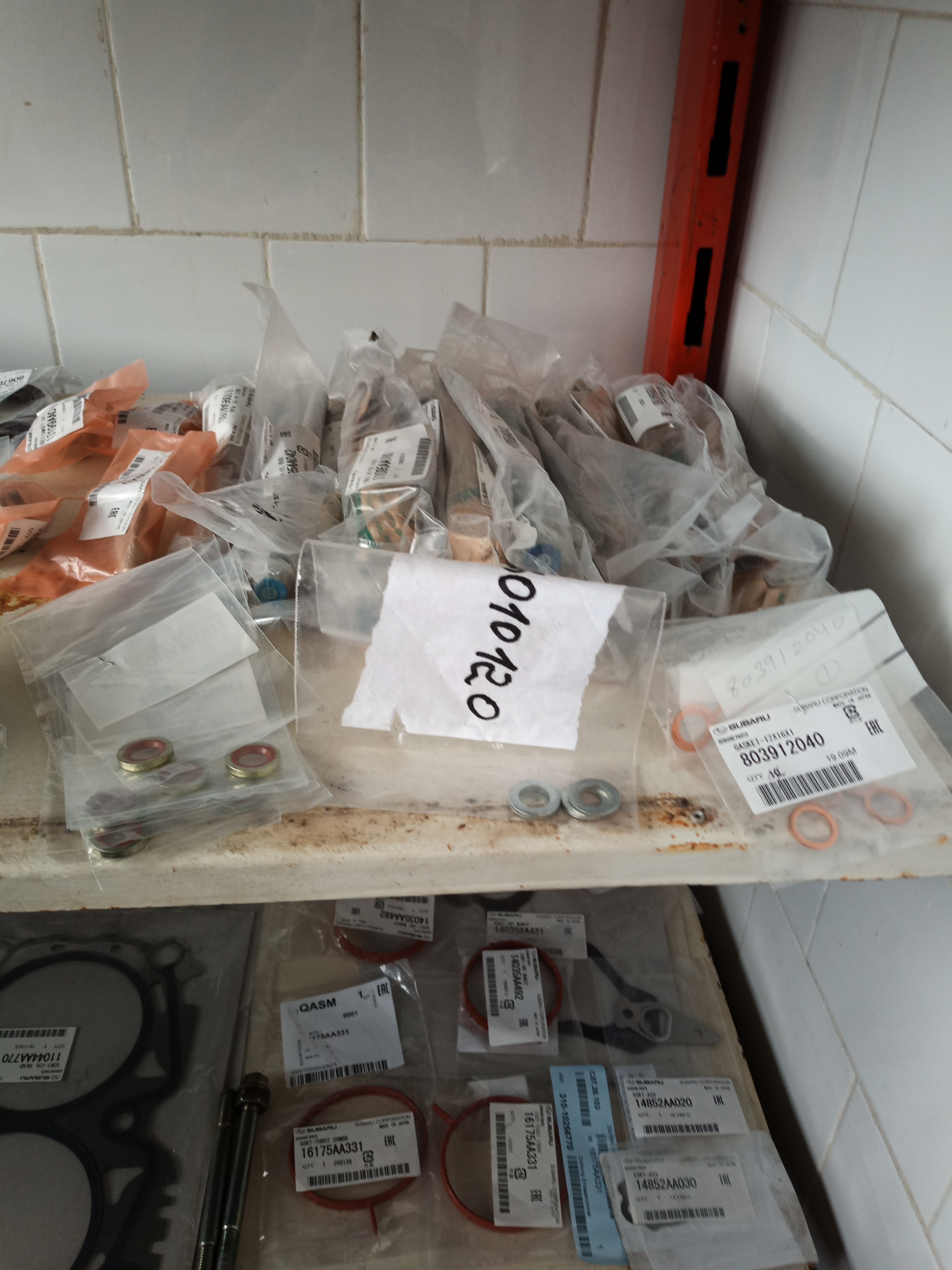

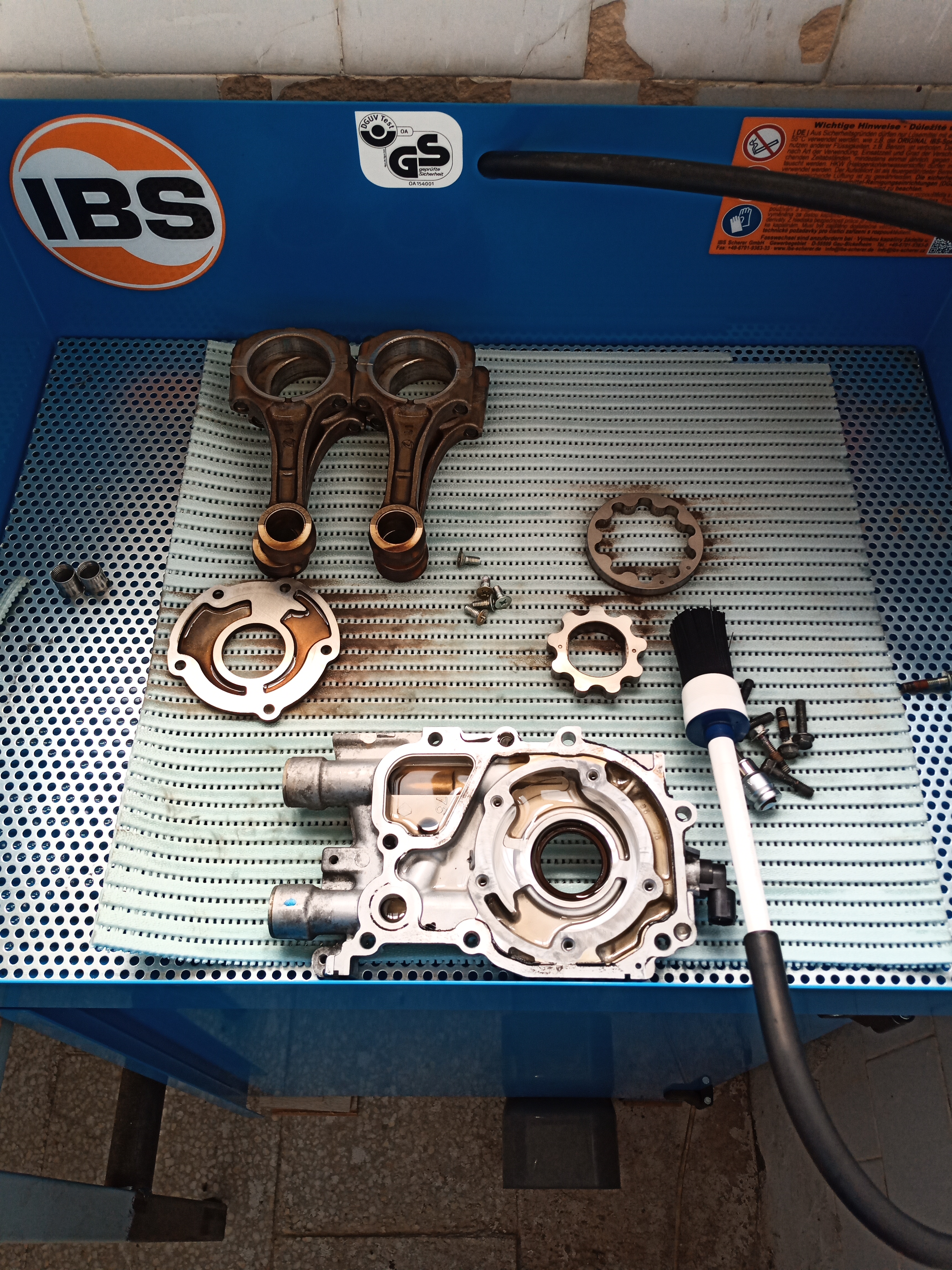

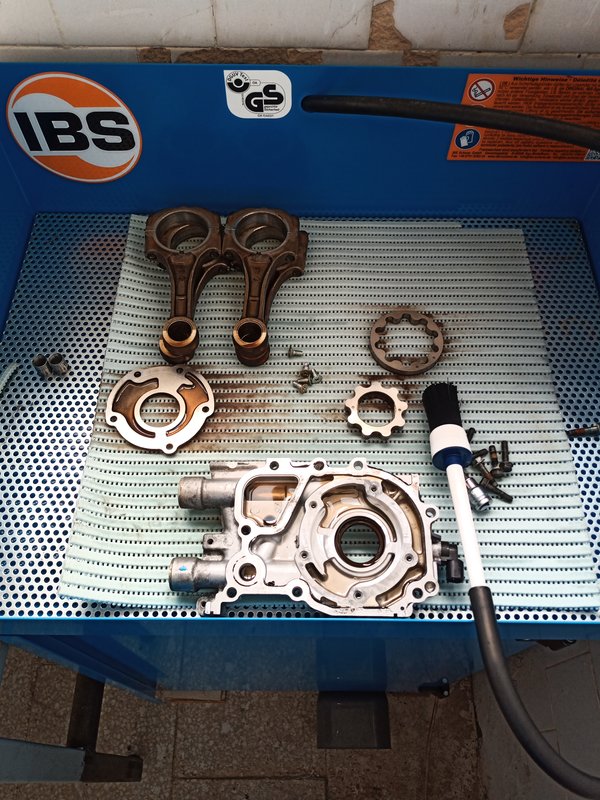

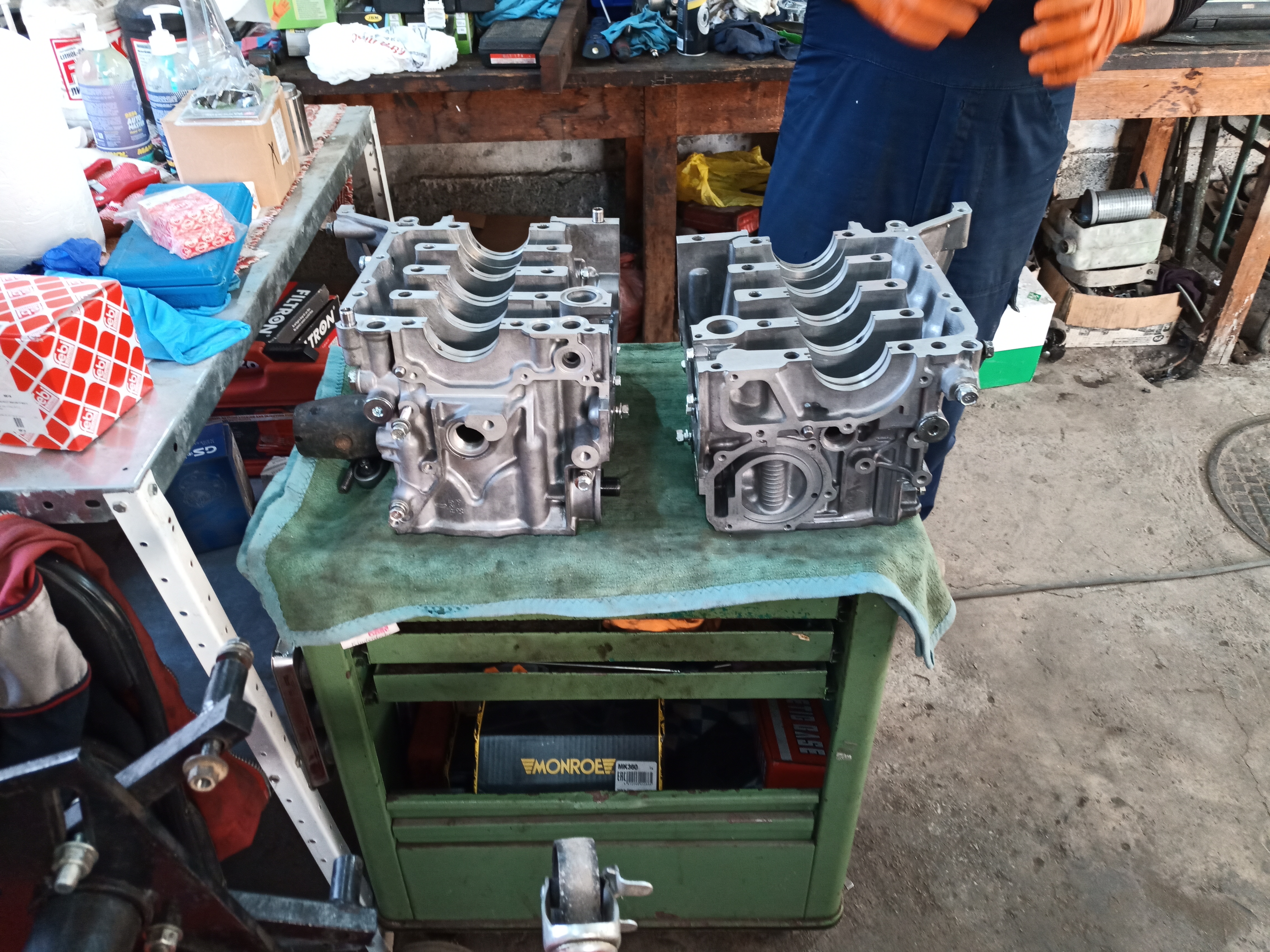

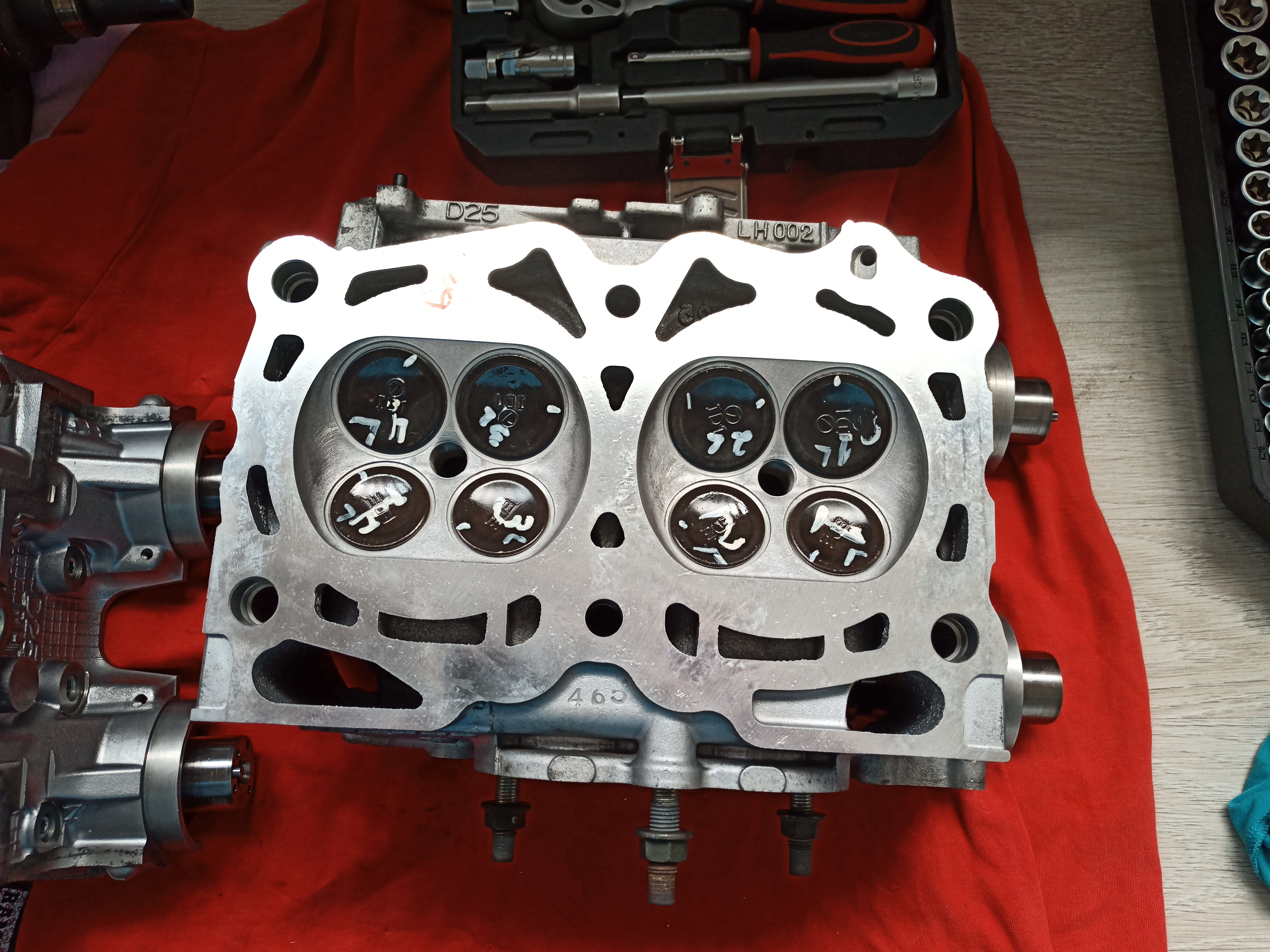

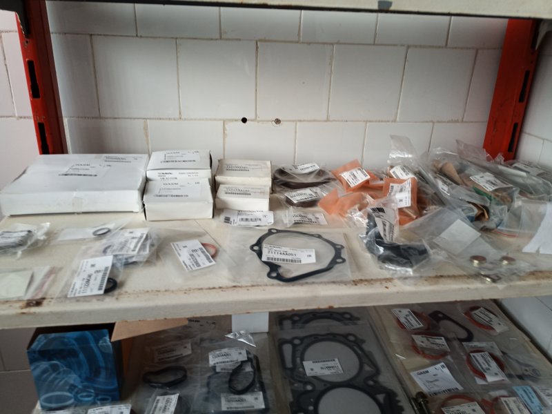

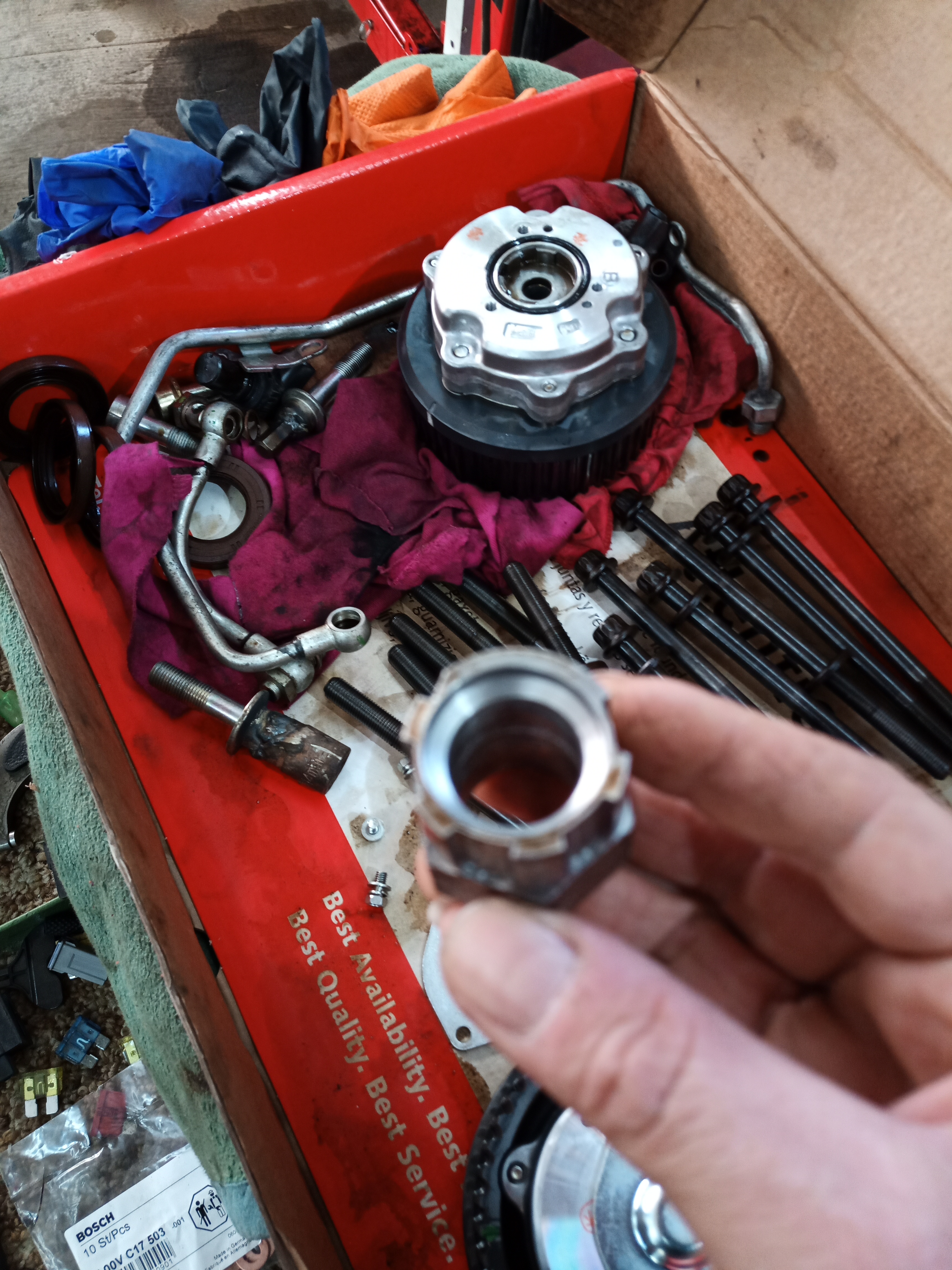

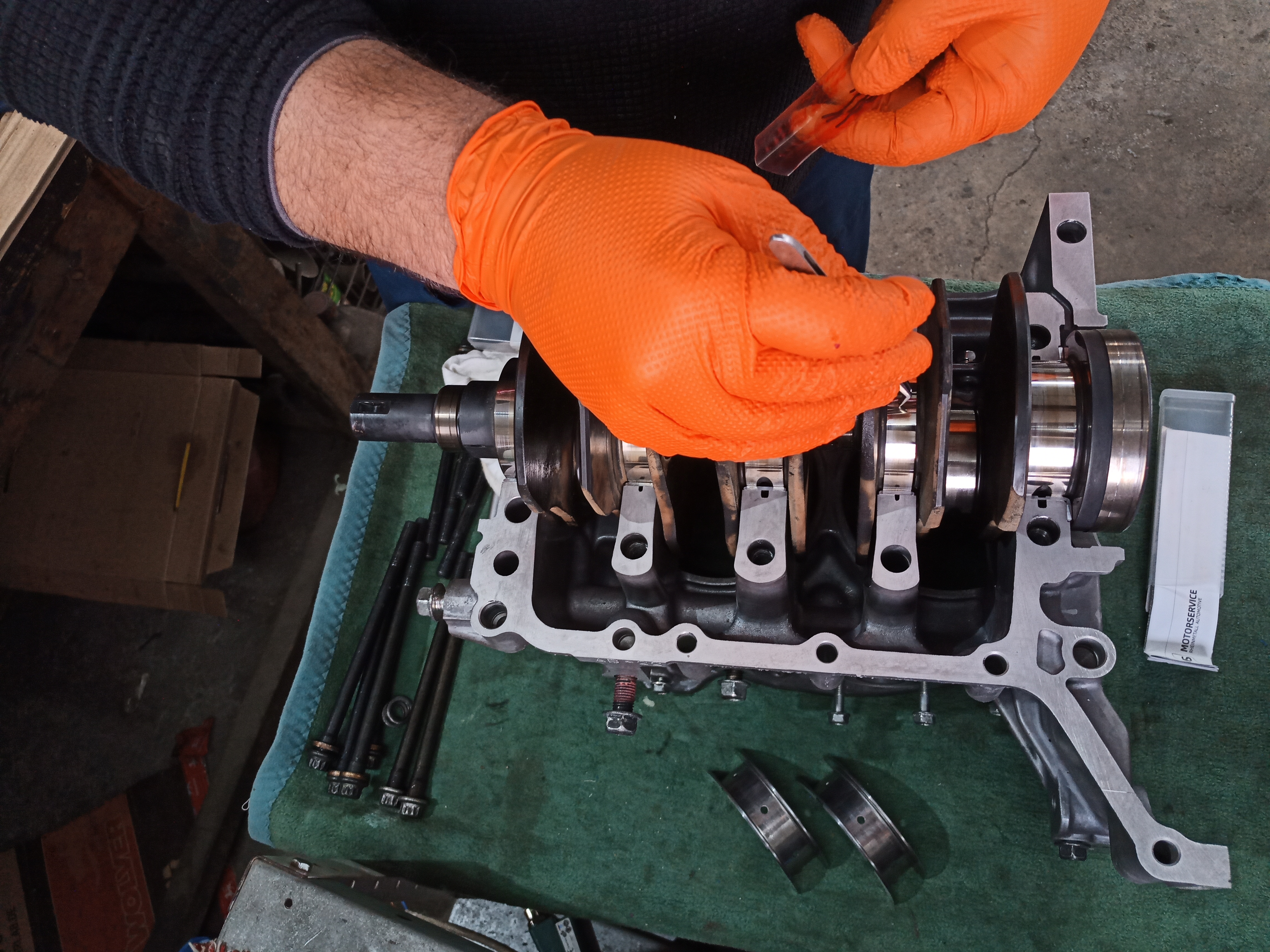

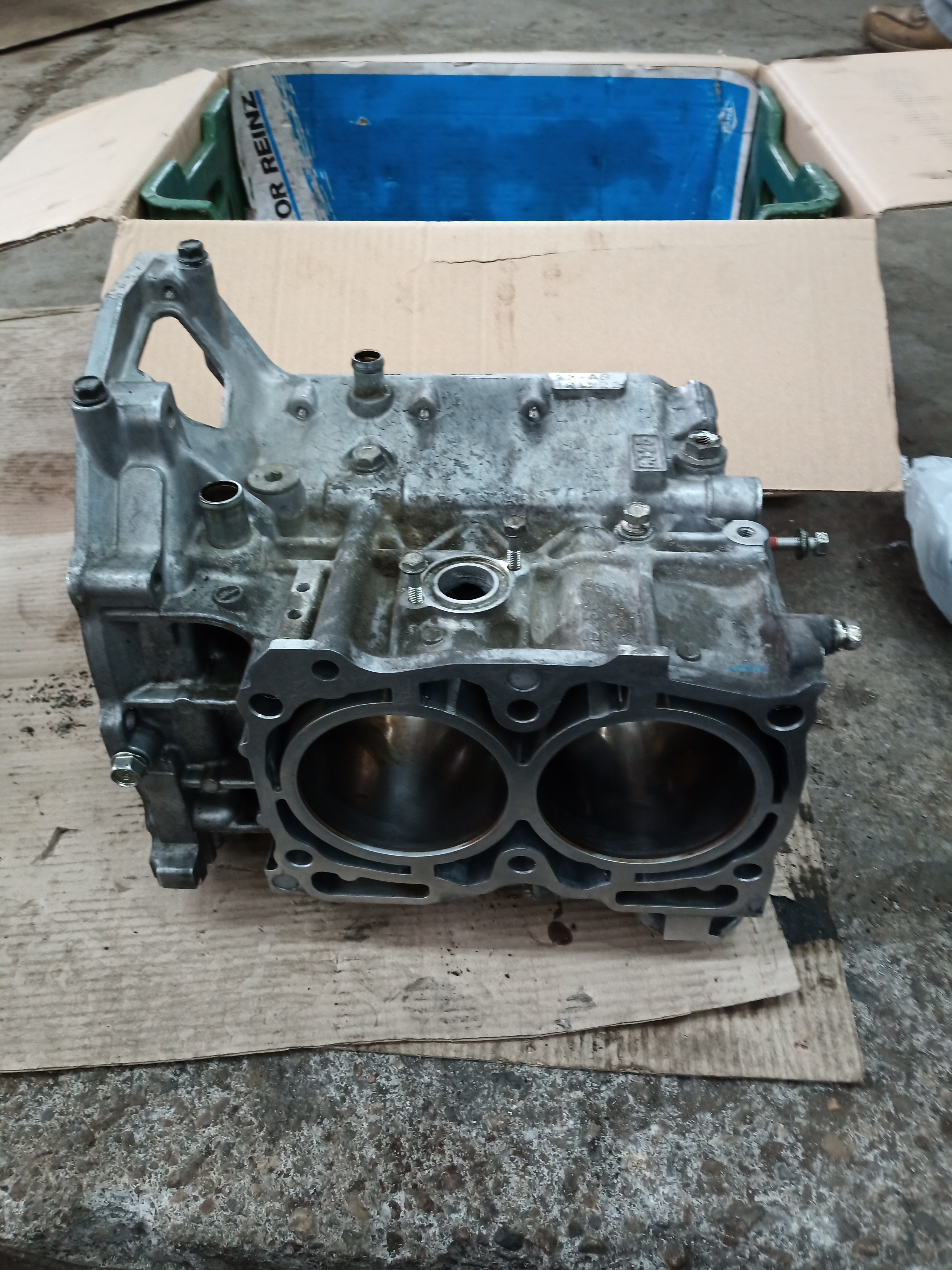

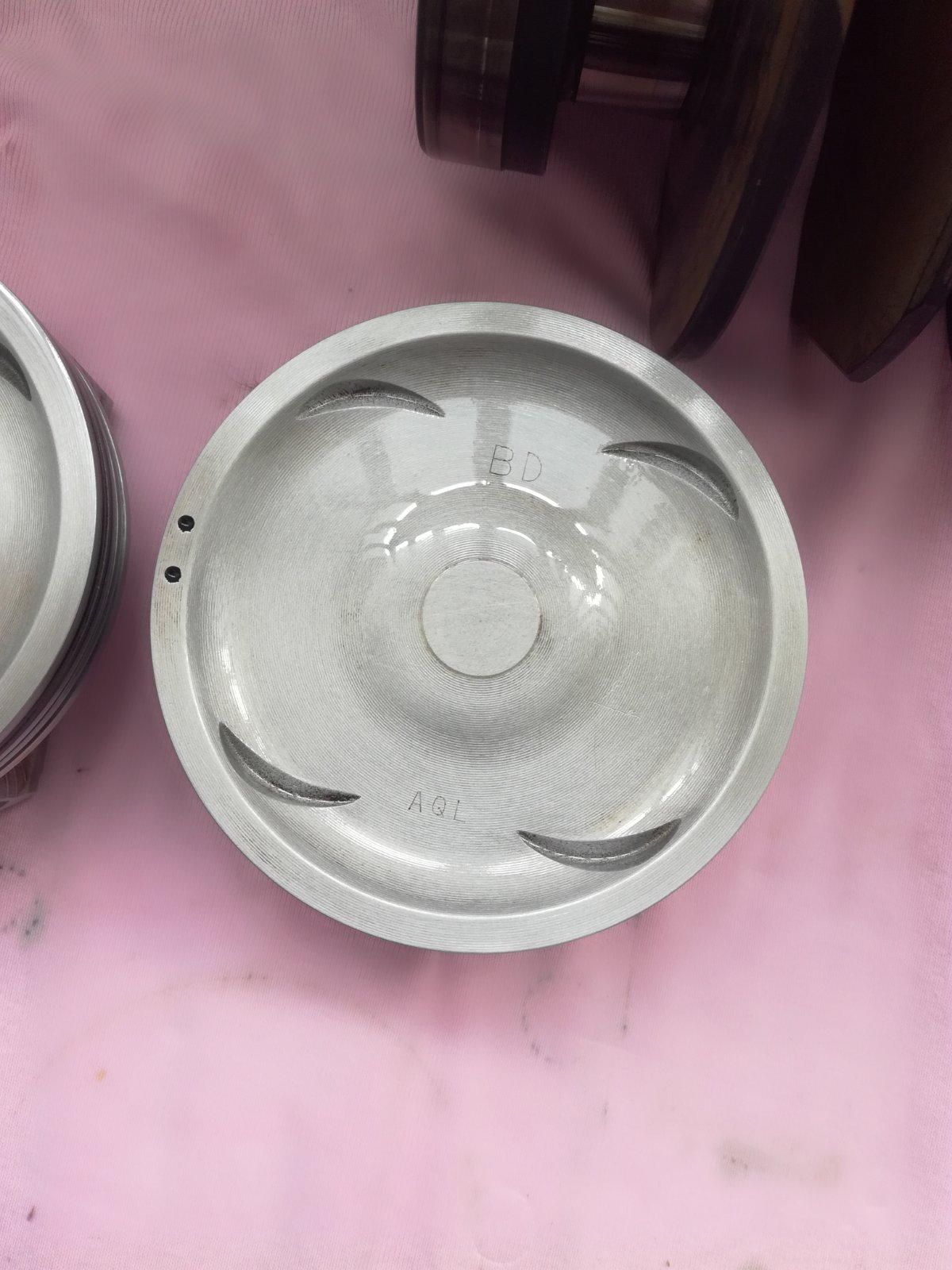

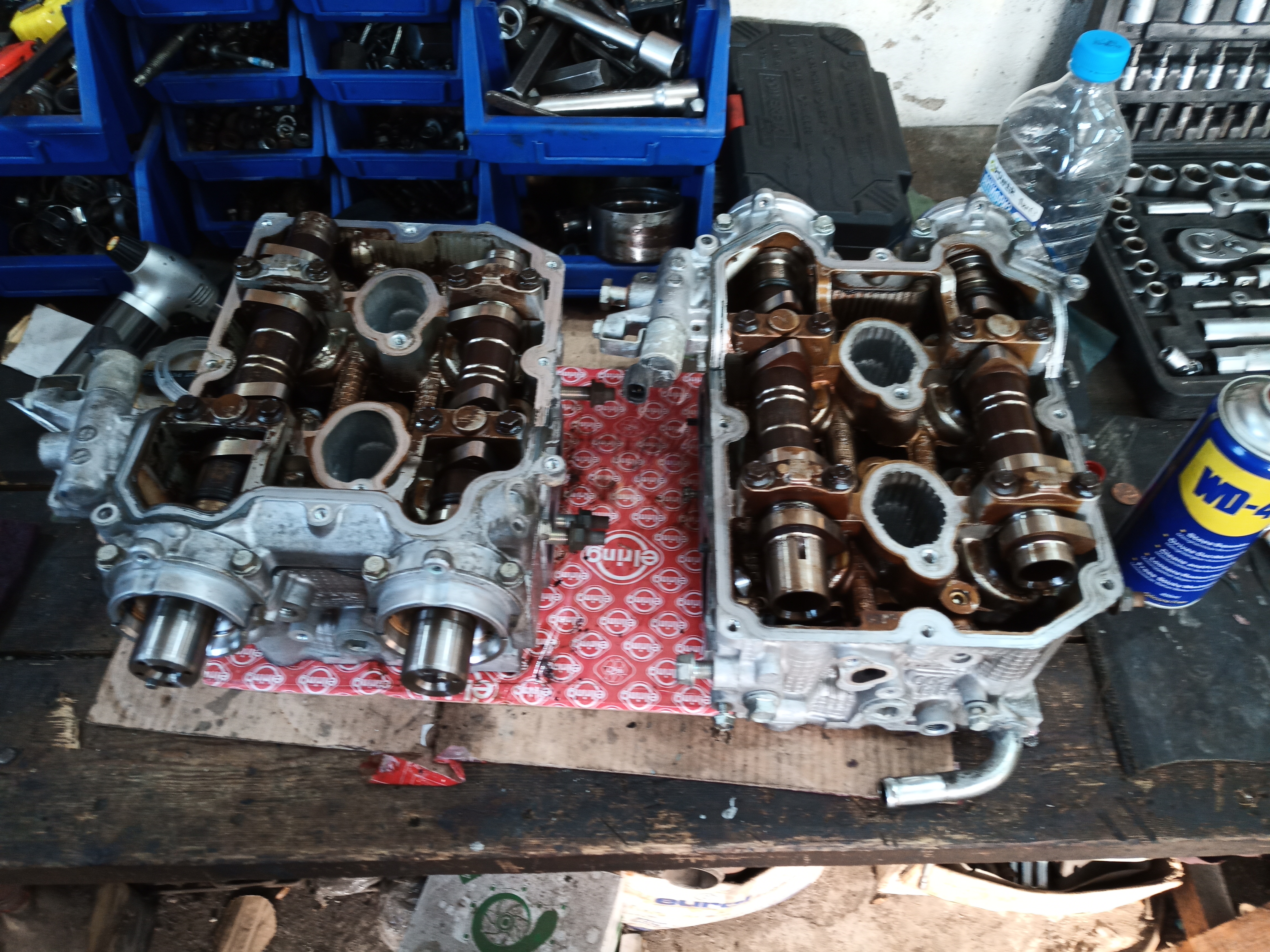

Здравейте след срещата на Белмекен се видя че моя нов боен другар ,който избирах толкова време надува .До 15 март последни тестове с изолиране на газта тест на антифриза за газове умря и последната надежда .Та да си дойдем на приказката от 15 март до 26 юни в бокса чакалото ми се изчака за пореден път.

Гледам, че с болтовете на AVCS-а е било голяма борба :giggle:
Би ли разяснил какво правиш на снимка 171010 ( ти или майстора)

ico_tech написа:
За болтовете майстора се справя . Главите вече са с метлокерамични легла на клапаните .Това на снимката 171010 след всички измервания на вал и биели се мерят луфтовете на всеки един лагер по отделно ,слага се това като пластелин или силикон стягат се блоковете с определена сила мисля че беше 40 нютона ако не се лъжа , и като се разделят на вала остава петно и от размера на петното се мери с някаква линийка от комплекта и така се определя луфта на всяка черупка поотделно .Това го правиха и със старите и с новите лагери.Само ,като ги гледах колко време отнема тази процедура и ме ловеха нервите .
