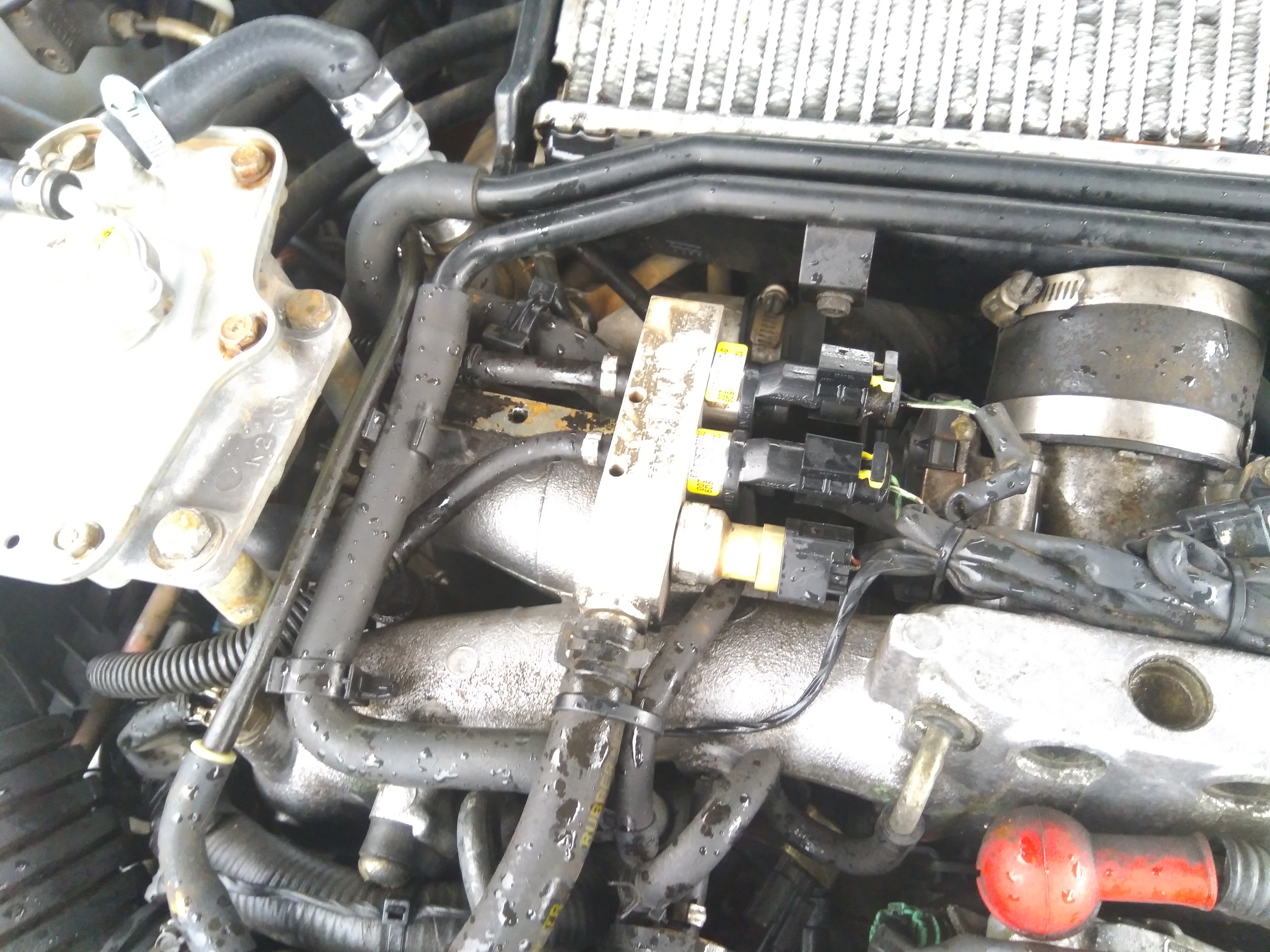

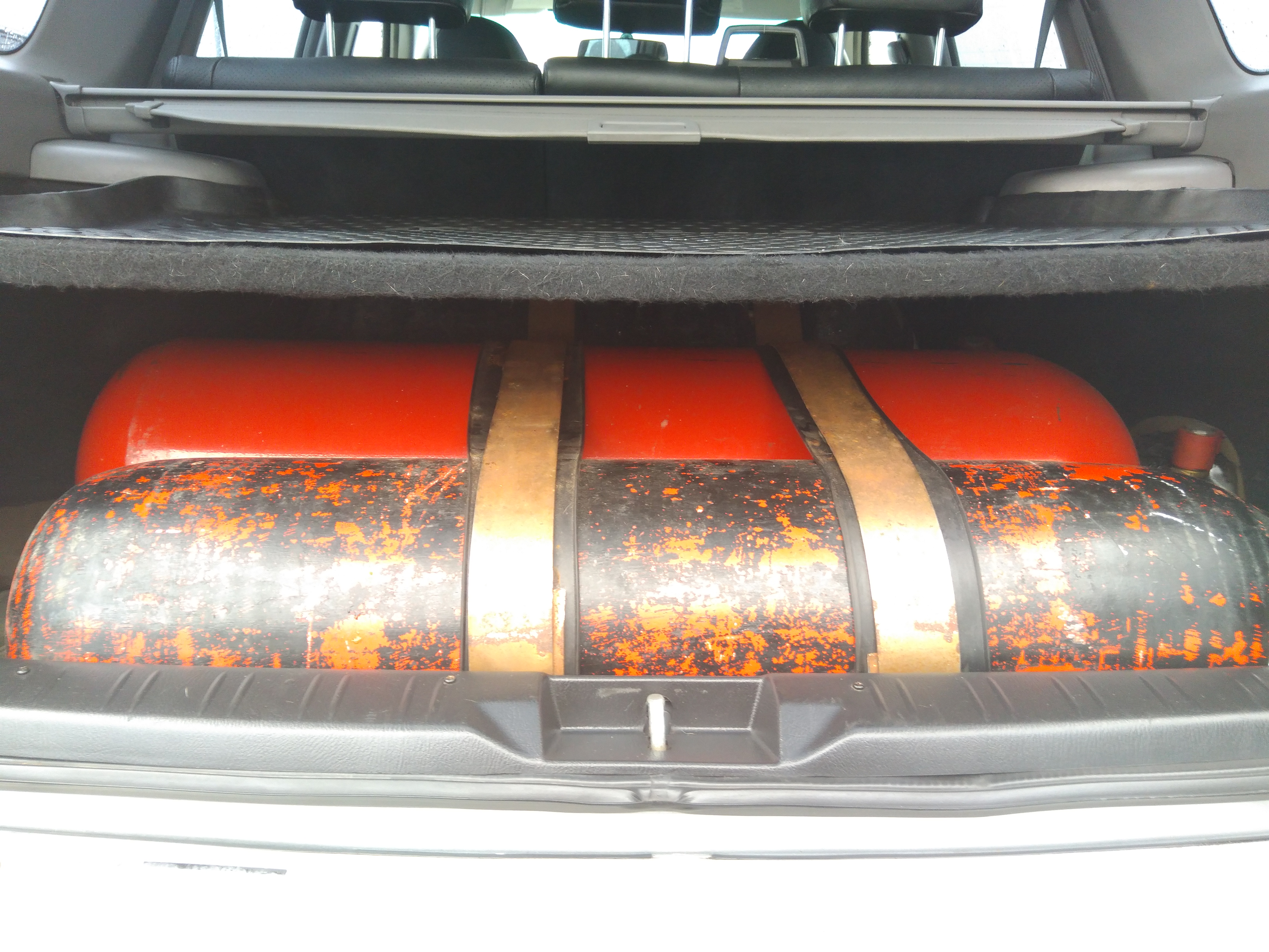

Минуси
1.маслото е черно,но е точно между min i max на щеката.
2.дисковете имат ръб 1.5/2.00 мм
3.гумите са много стари -ДОТ 4707
4.предна броня и ляв калник боядисвани,но качествено.
5.имала е 2-ма собственика преди това,но забравих да видя на колко години са били
6.кормилото е доста протрито
7.антифриза е бял/т.е.-безцветен-цвета на водата/,даже в началото си помислих че казанчето е празно/не съм виждал досега на субару антифриз с този цвят/.
8.бутилките за метан са !!!-3 бр.-т.е.багажно отделение изцяло заето-ще кача по късно и снимка.На снимката 3-тата бутилка не се вижда,защото не можах да махна кората-с някакви винтови ръкохватки е застопорена на страничните пластмаси върху които ляга.
9.видимите ремъци са доста стари и напукани
10. задницата е доста увиснала,поради причини от т.8
11.прикачам и една снимка на двигателният отсек,струва ми се ,че охладителна течност е изхвърляла от някакво водно съединение и са останали видими белези от това.

Метан и черно масло е лоша комбинация. Случвало ми се е на астрата да прескоча смяната с 3к км(сменях на десет, 15/40) и маслото пак е по-тъмно, но бистро.
Като се замисля, цената като за ХТ е ниска, плюс факта, че метановата инсталация е скъпа. Евтина, естествено с рискове. Ако дрисне мотор и кихнеш 4-5 за ремонт, 2 за окачване - ще дойде на пазарната цена на здрав. Преценявай си.
Пет Дек 29, 2017 2:19 pm
Alxx написа:
Това магаре е много уморено, кауза пердута - лесно ще си дублира цената с ремонти и разходи.

Тез възможни 4-5 к за ремонт на мотор не са опция... Трите бутилки метан принципно са добре за дълъг пробег, но в конкретния случай е много вероятно да са взели здравето на Форкото. Не се слага толкова метан току така, аз съм с една бутилка 14кг за 200-250км и гледам да карам поне 100 х.км. на година, а три явно са за повече юркане.
Не, че конкретната кола отпада, но трябва доста добре да се преценява на място.
