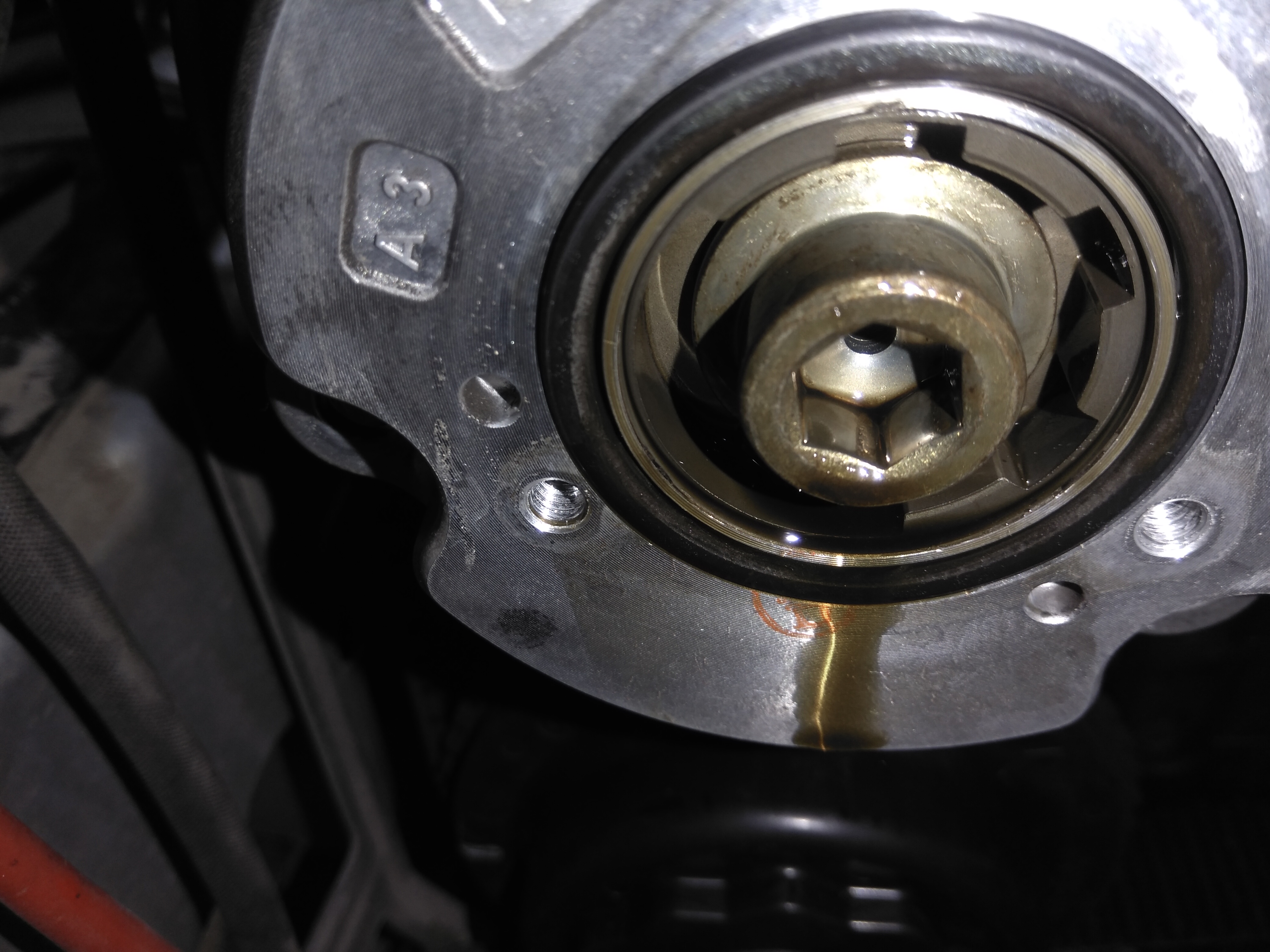

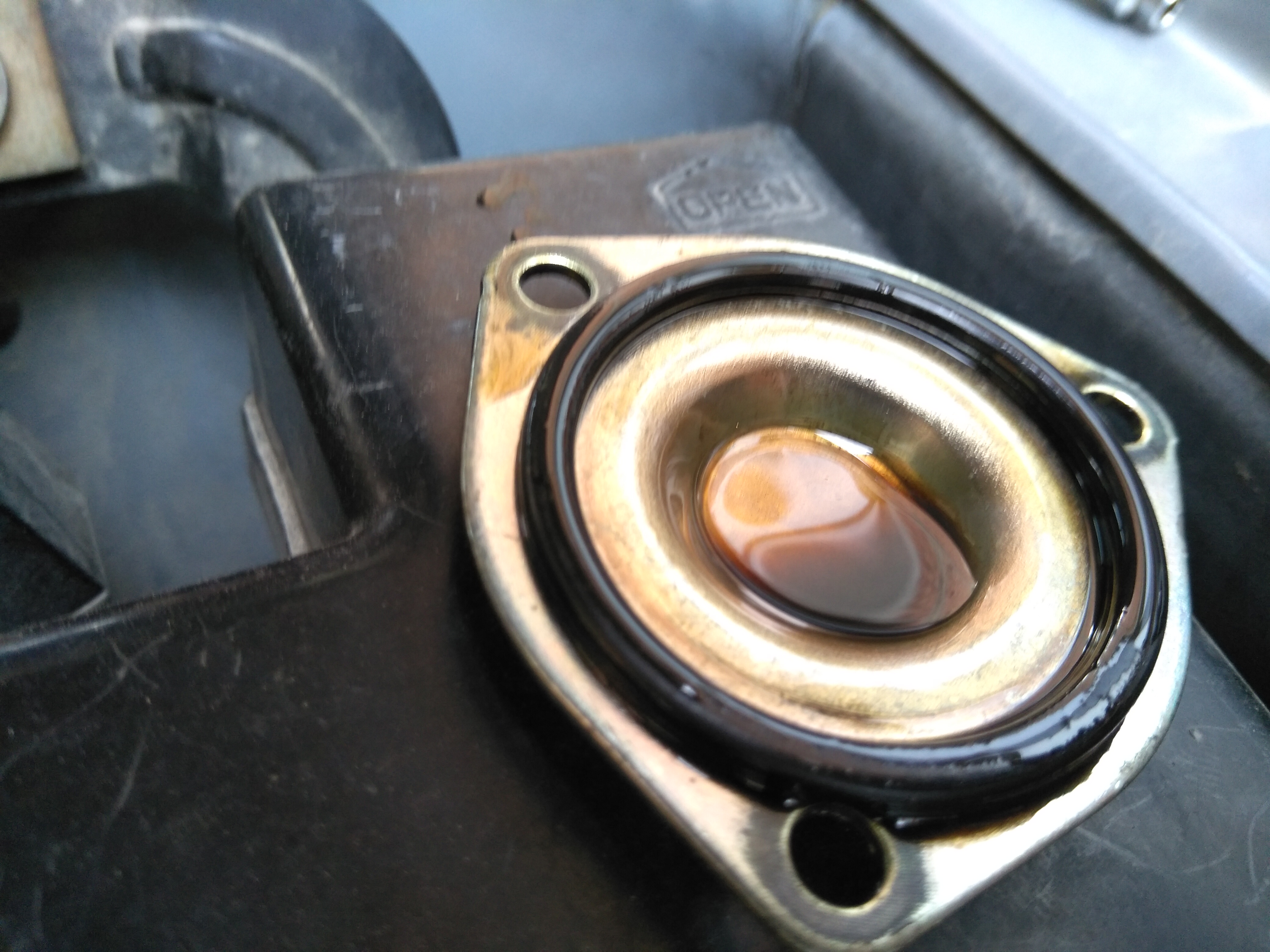

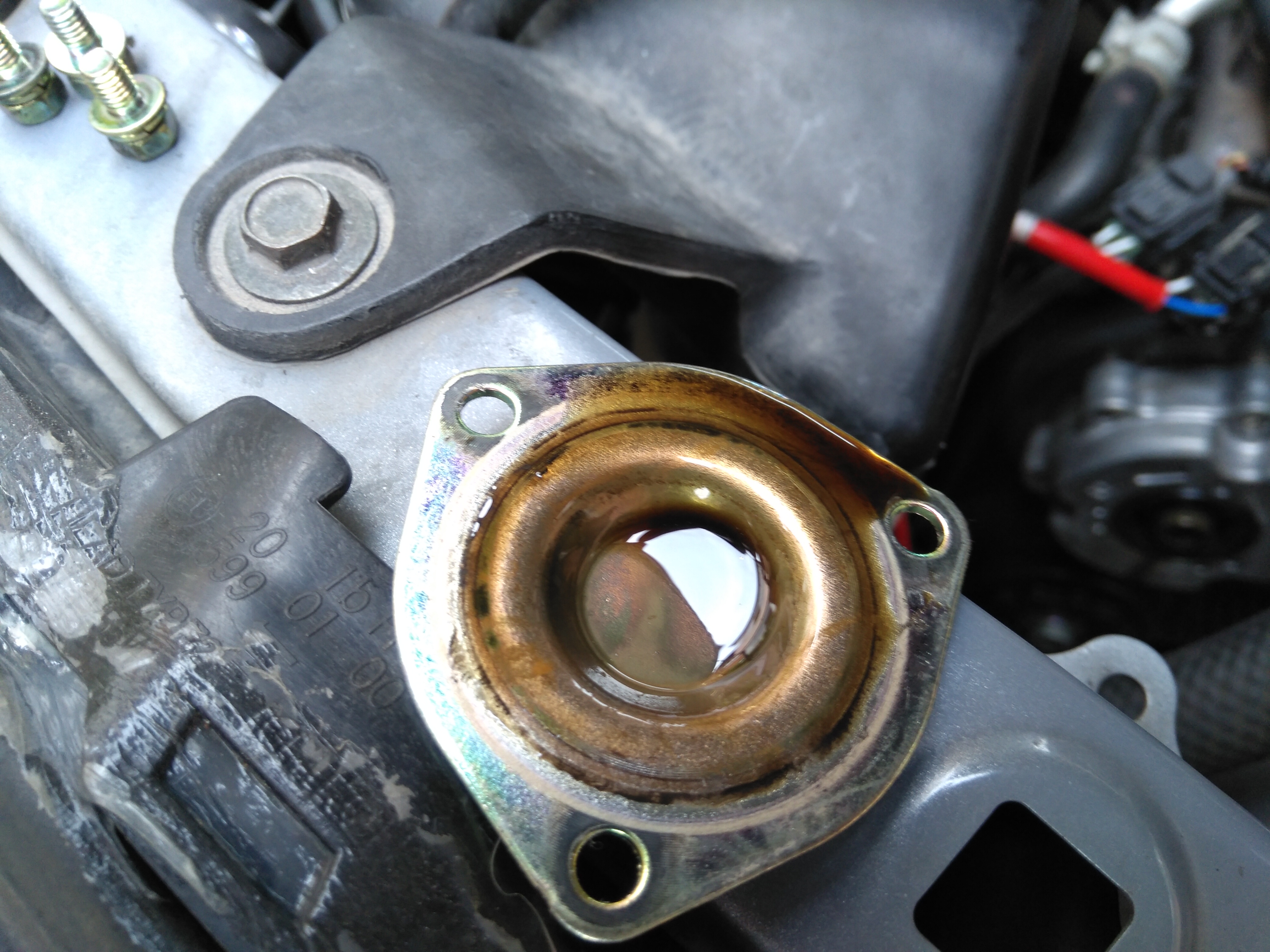

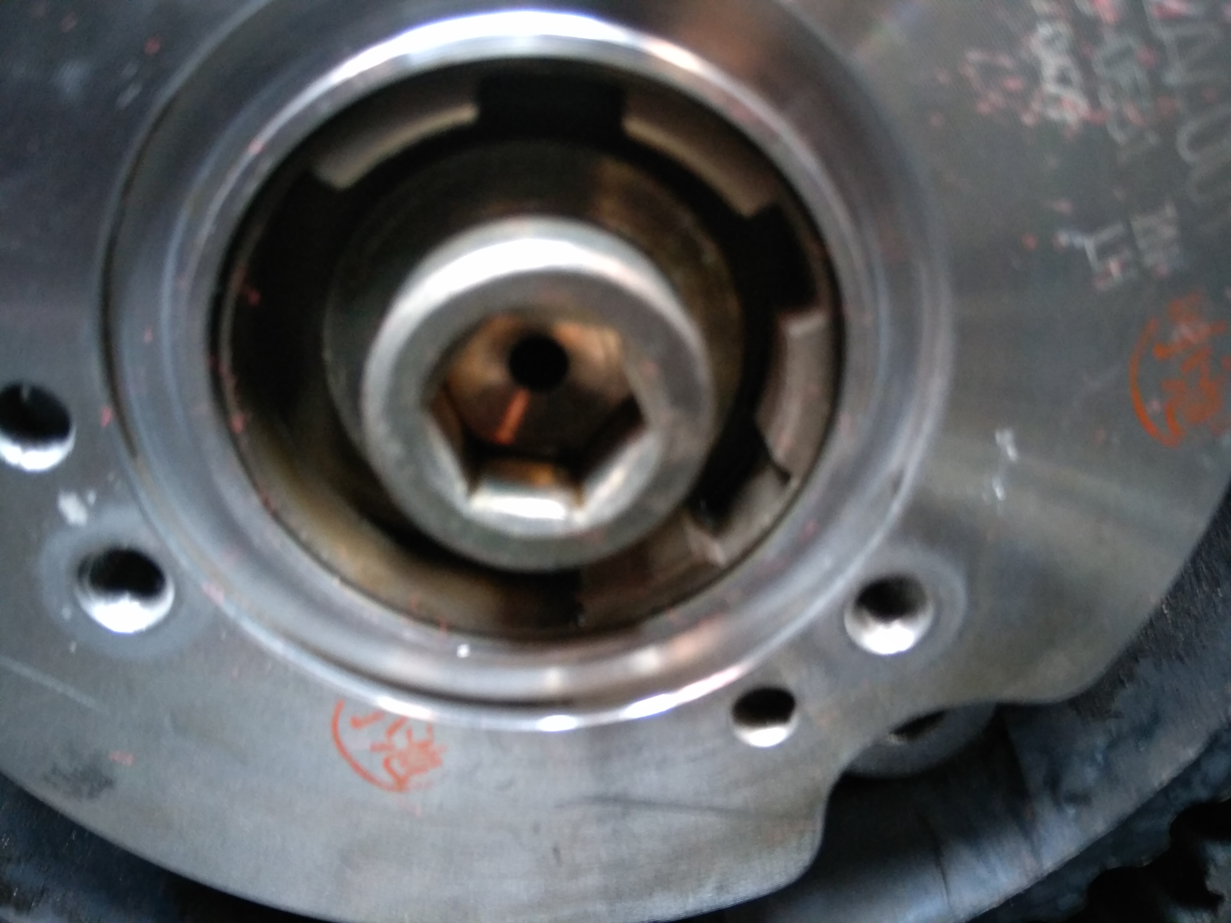

Колеги а нормално ли е когато махна капачките на шайбите на смукателните валове (вариаторите на avcs) да тече масло и ако не някой знае ли имали ремонтен комплект за тях ето нагледно

Нормално е да има масло - тези ролки работят с масло :)
Сега, като си ги махнал имаш два варианта:
- купуваш си оригинални о-ринги - продават се (mimo13)
- купуваш си о-ринги по размер от EPDM/Viton
и затваряш.
Не знам каква ти е била идеята да ровиш там, но много внимавай с тия болтчета в средата, че отвиването им е зверски проблем ;)

Мисля да ги свалям да почиствам механизма и да ги видя за разни наранявания защото си мисля че това замисляне между 2000 и 3000 оборота идва от там.А и до колкото съм изчел там маслото е на принципа на хидравлика с налягане на маслото ако губи налягане работи ли коректно avcs а там при капачката щом има масло не се ли губи ефекта на налягането на маслото.

Колега, преди да ровиш по хардуера вземи разгледай софтуера. Ако има разлики в двете банки те ще излязат в градуси. Нищо не можеш да почистиш. Сваляш ги, което е зор, и после виждаш, че отзад болтчетата за отваряне на ролката са еврейска звезда с липсваща хромозома (имат пет лъча) :). Оставаш си с дертовете по ваденето...
Камерата зад тази капачка е за изравняване на налягането, болта е с дупка поради тази причина. На ролката няма какво да й стане, ако не си задирал лагери. Виж на актуаторите е друг въпрос.
Та така, ако търсиш причина, що не върви тоя ми ти 158 кс мотор - има много други точки, които да провериш, преди да буташ там.
