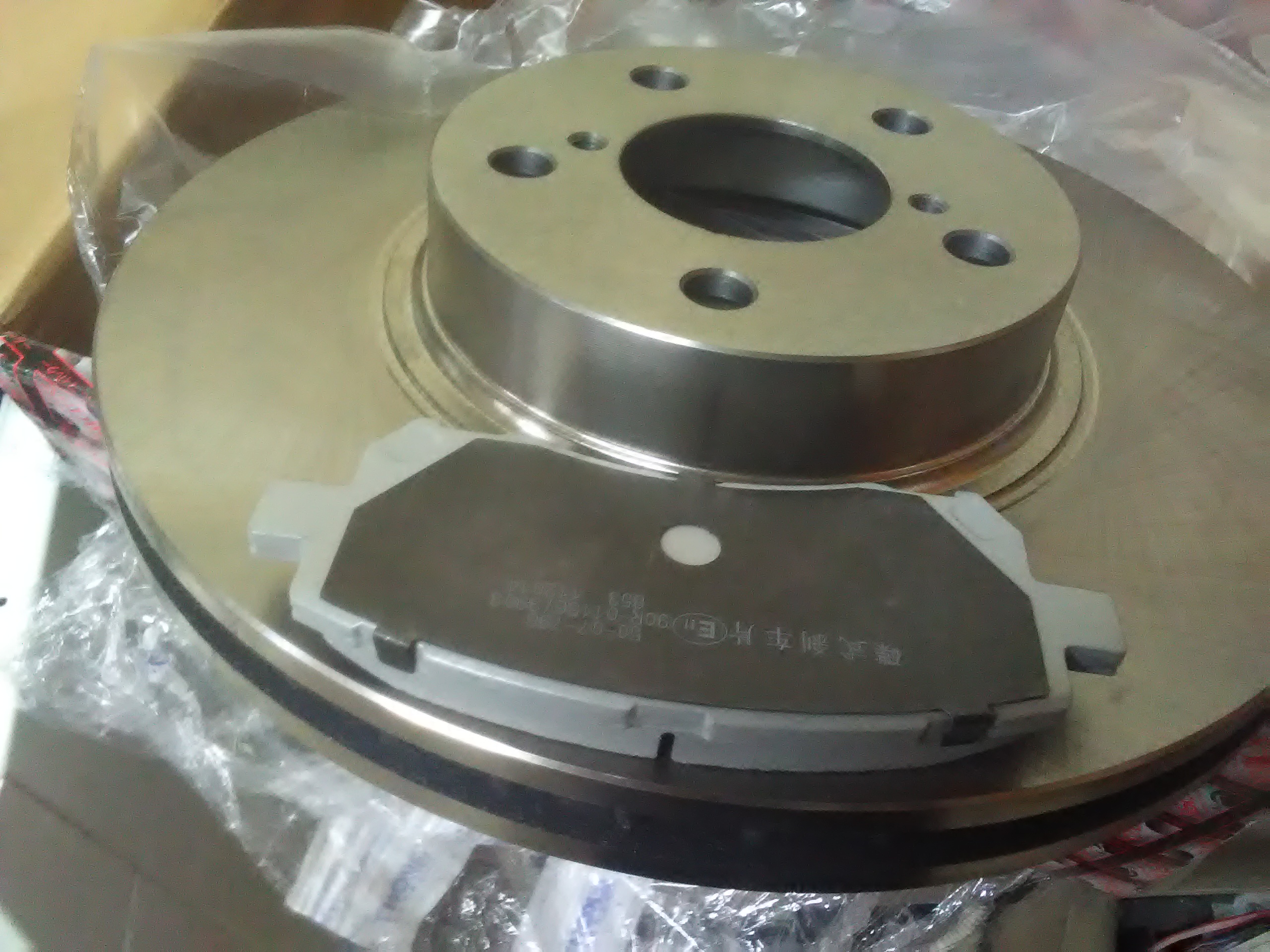

Моите дискове също леко са криви,та и аз се чудих да ги давам на стругар,но те като имат ръб доста има намалява дебелината после и се отказах.Като за късмет колега разпродава дискове и накладки Ашика,питах го дали има за Фори1998.,каза че има.. уби ме с цена78лв комплект дискове и накладки-като се има предвид че сегашните ми накладки струваха 70лв....какво им плащаш и си взех.Та колега вземи си нови дискове/докато има такива евтини/ ,че тези бързо ще се изкривят отново. :idea:
viewtopic.php?f=10&t=21001
IMG_20160323_153022.jpg [ 1.18 MiB | Прегледано 429 пъти ]

То хубаво че са евтини, а колко време ще издържат?

Хе хе.. :D на цената на накладки ,извинявай ама един комплект винаги ще изтъркат..
Пък и съм се допитал до хора ползвали тази марка.Така или иначе ще се разбере колко ще изкарат-ще пиша ако има проблеми..,но като се знам мисля че всичко ще е наред така или иначе едни накладки ги търкалям около 40 000км. ;)

Дисковете и накладките ASHIKA са монтирани, колата спира малко по-трудно в сравнение със старите, но поне ги няма вибрациите. Предполагам като се разработят ще бъдат ок.

След около 1000км с новите дискове и накладки мисля че не са лоши но не са като старите ми.
Забравих да питам каква марка са старите - с тях купих колата преди година и половина, но не погледнах като ги свалиха сега.
Колата спира по слабо с тези дискове и накладки Ашика, но пък за тези пари толкова.
Поне нямам вече тресене на волана и неприятни звуци.
Благодаря на колегата който ги препоръча, спести ми едно 300 лв отгоре.
