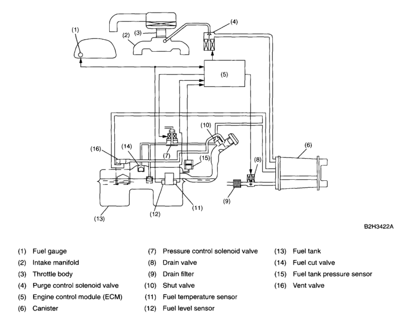

Johnny Bravo написа:
Ето това е схемата.
ок.явно съм в заблуда.би ли ми обяснил какво е 42035 от схемата?
Сря Юни 10, 2015 9:31 pm
Постове: 1886
Skype: JBLmusic
Рейтинг: 622
Според теб тази кутийка втечнява бензиновите пари и ги връща в резервоара течни?
Помпа има ли за да подкачва втечнения бензин обратно в резервоара, понеже тази кутийка се намира под нивото на резервоара?

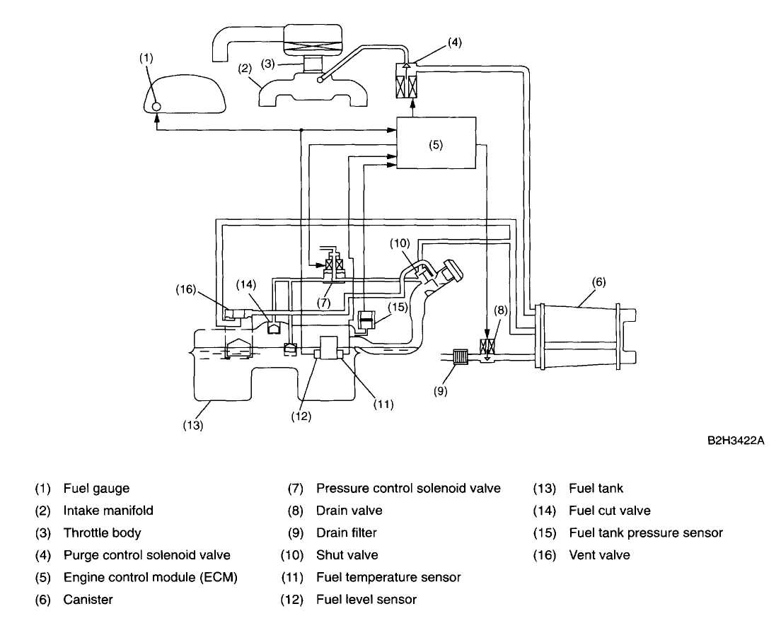

Това е същия този канистър, който при по-старите модели се намира зад предния десен фар. Доколкото знам в него има активен въглен и е част от екологията на мотора за изпаренията от резервоара. Това е първия маркуч и тръбичка отдолу нагоре при рейката с дюзите от лявата страна. По него не тече бензин в никакъв вид, а само бензинови пари. Част от пречистените след канистъра пари се изпускат, а друга част влизат в интейк пайпа между кутията и г-образнното продължение за допълнително изгаряне чрез един последващ канистъра клапан. Това е единият клапан, който ако се повреди парите не могат да отидат на никъде и налягането в резервоара се покачва. Като резултат може да се чуе съскането при отваряне на капачката или както при мен се получи след смяна на бензиновата помпа и използване на старата гарнитура - теч при гарнитурата върху резервоара от прекомерно налягане. При стрелка на нивомера извън скалата правеше такова налягане, че изпускаше от гарнитурата и стичаше върху резервоара и под задната седалка. За това миришеше на бензин зверски и после се наложи да купувам битумни подложки. Решихме проблема като изолирахме металната тръба, в която постъпват парите и води до канистъра, а маркуча с парите си издиша спокойно в коша. Вярно малко понамирисва на място, ама в сравнение с преди е чудо.
Ето за следващия модел
1.gif [ 26.64 KiB | Прегледано 779 пъти ]
п.с. май закъснях малко с коментара и определено имам неточности от обяснението на колегата @Vizor, но поне следвам идеята

не съм се пънал да чета в нета за да изкажа мнение.давам мнение от неволите си:).благодаря на @askeless за поясненията му :beer: така и аз ще съм наясно съвсем и няма да се излагам :) само още един въпрос къде отива третия извод (9 от схемата)

:good: :beer:от схематати излиза че излиза като чист възду къде обаче отива маркуча.на предната схема е по различен начин.общата схема която аз знам е два маркуча към резервара еди към отсека на двигателя.втория които е за резервара знам че е за утаения бензин.бъркам ли?
