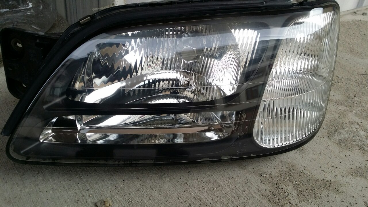

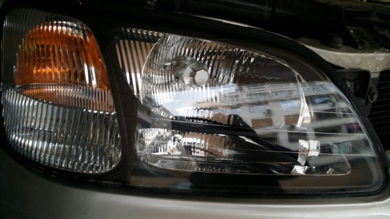

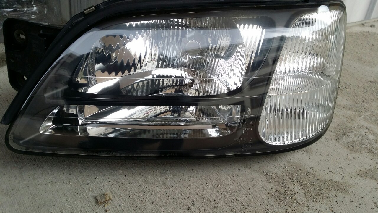

И аз днес се сдобих с "нови" фарове благодарение на Калин :bow:
И от мен препоръка :beer:
Коментар на файл: Десен фар / Преди / След
Untitled-1.jpg [ 401.76 KiB | Прегледано 1965 пъти ]
Коментар на файл: Ляв фар / Преди / След
Untitled-2.jpg [ 398.2 KiB | Прегледано 1965 пъти ]
 8

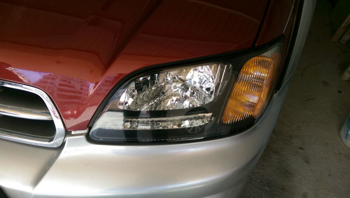

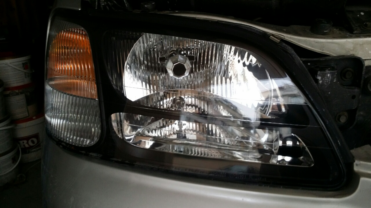

Моте бяха след твоите, полирани фолирани със сменени крушки, разликата е ........!
uploadfromtaptalk1448125617530.jpg [ 244.83 KiB | Прегледано 1941 пъти ]
uploadfromtaptalk1448125612232.jpg [ 243.97 KiB | Прегледано 1941 пъти ]
uploadfromtaptalk1448125606539.jpg [ 236.57 KiB | Прегледано 1941 пъти ]
uploadfromtaptalk1448125596909.jpg [ 249.53 KiB | Прегледано 1941 пъти ]
uploadfromtaptalk1448125590970.jpg [ 246.85 KiB | Прегледано 1941 пъти ]
uploadfromtaptalk1448125581924.jpg [ 241.03 KiB | Прегледано 1941 пъти ]

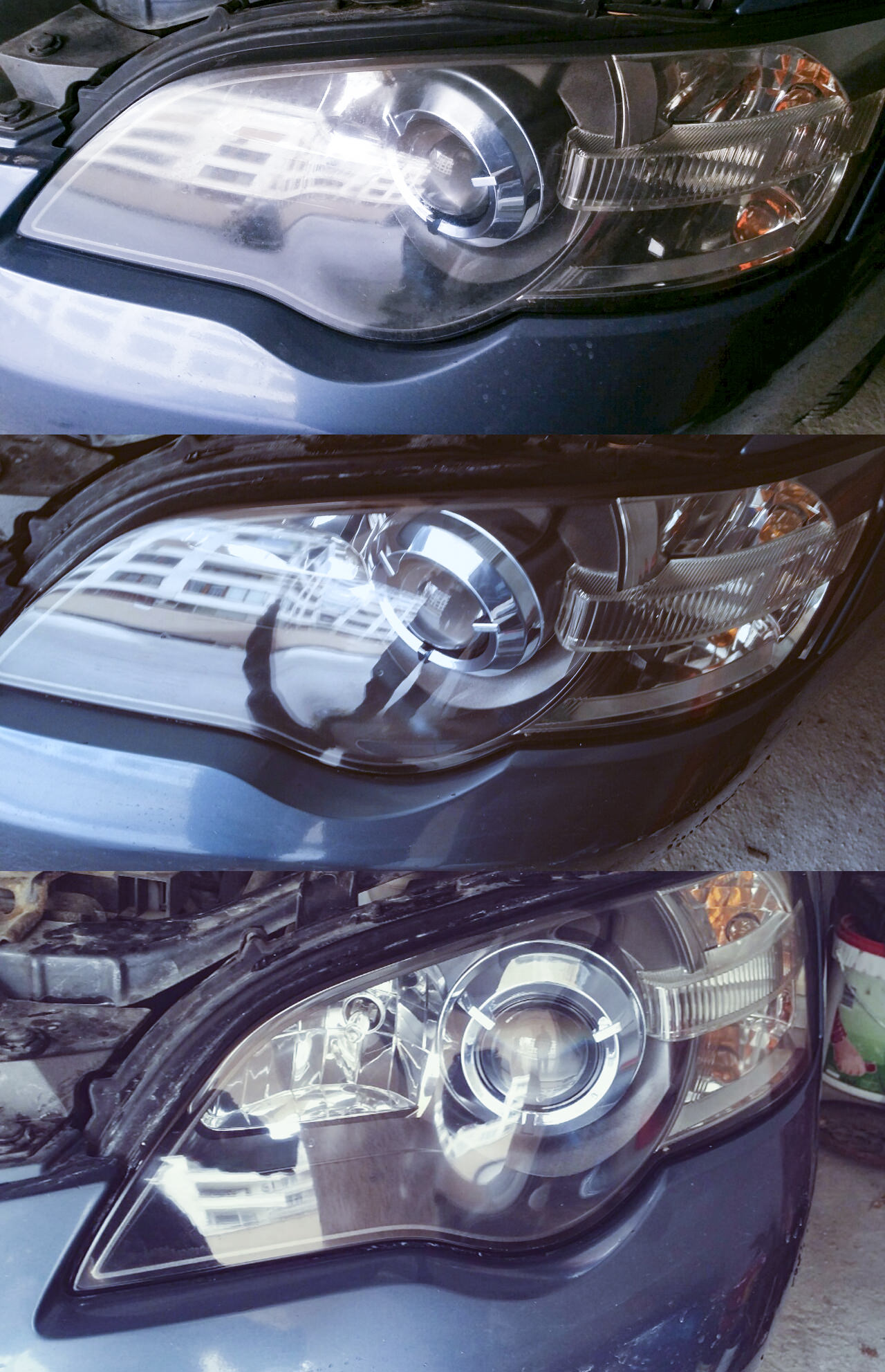

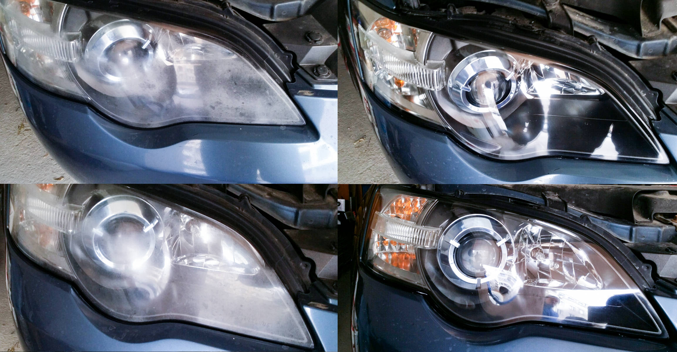

Не е лъжа, страхотна работа, изключително съм доволен и от крайния резултат, и от отношението към клиента и колата, и от цената. И освен всичко друго, имам база за сравнение с работата на други, та тук за сравнение не може да става и дума! И аз препоръчвам с две ръце.
Ето така изглеждаха фаровете преди процедурата:
Това е на междинен етап - след водното шкурене и преди пастирането:
И така изглеждат финално - полирани и със залепено защитно фолио:
Оказа се, че тъмната пластмаса вътре не била просто черна, а имала цвят - графитен металик, което чак сега се забеляза. :lol: Също и синеещият хром на пръстените около лупите не се отличаваше преди. Мен лично ме спечели като клиент и някой хубав ден, когато имам малко време да оставя колата отново, ще му дам да направи и халогените по същата технология.

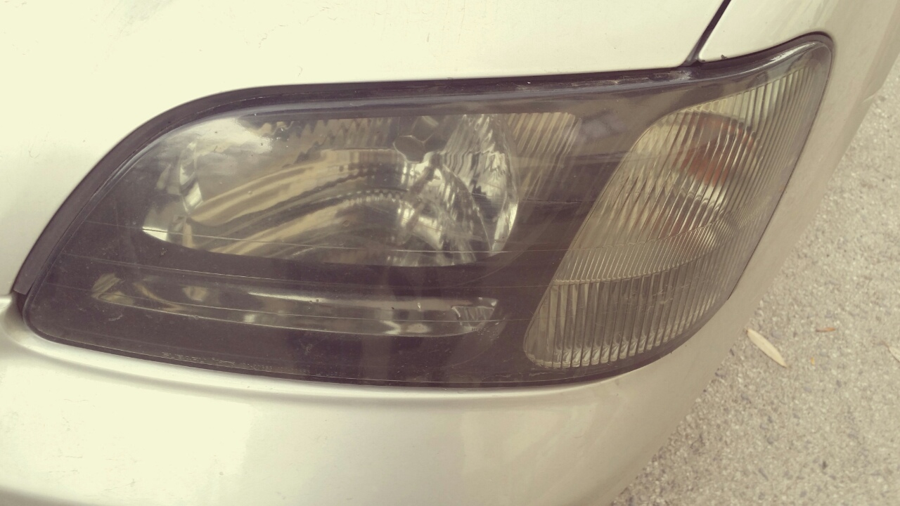

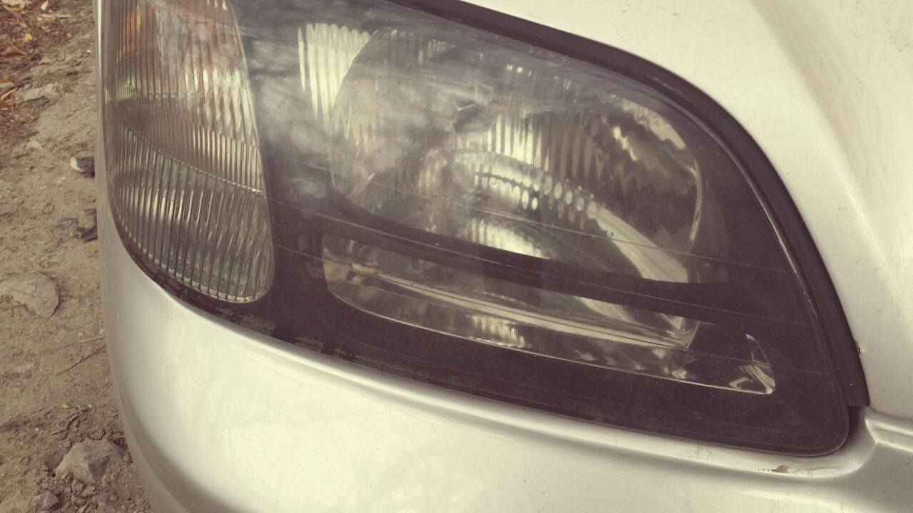

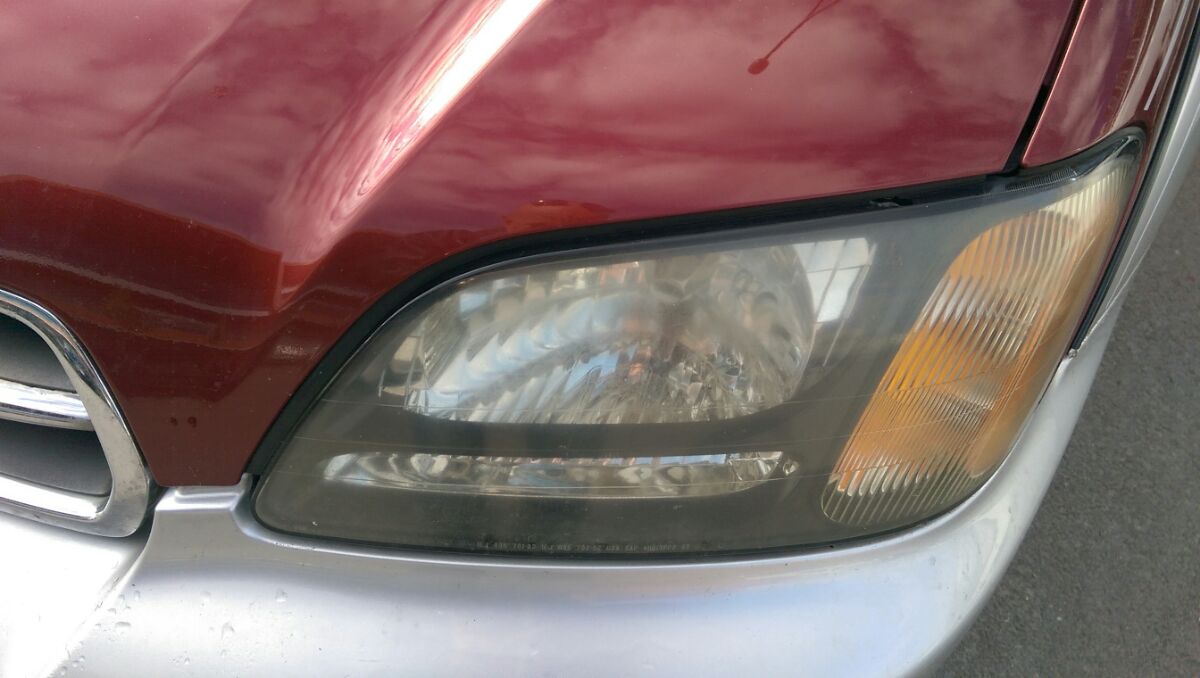

И аз се възползвах от услугите на Калин и резултата е:
преди
predi polirane.jpg [ 89.21 KiB | Прегледано 1349 пъти ]
и след полиране и фолио
sled polirane.jpg [ 94.89 KiB | Прегледано 1349 пъти ]
Резултата е видим и не се нуждае от коментар.
