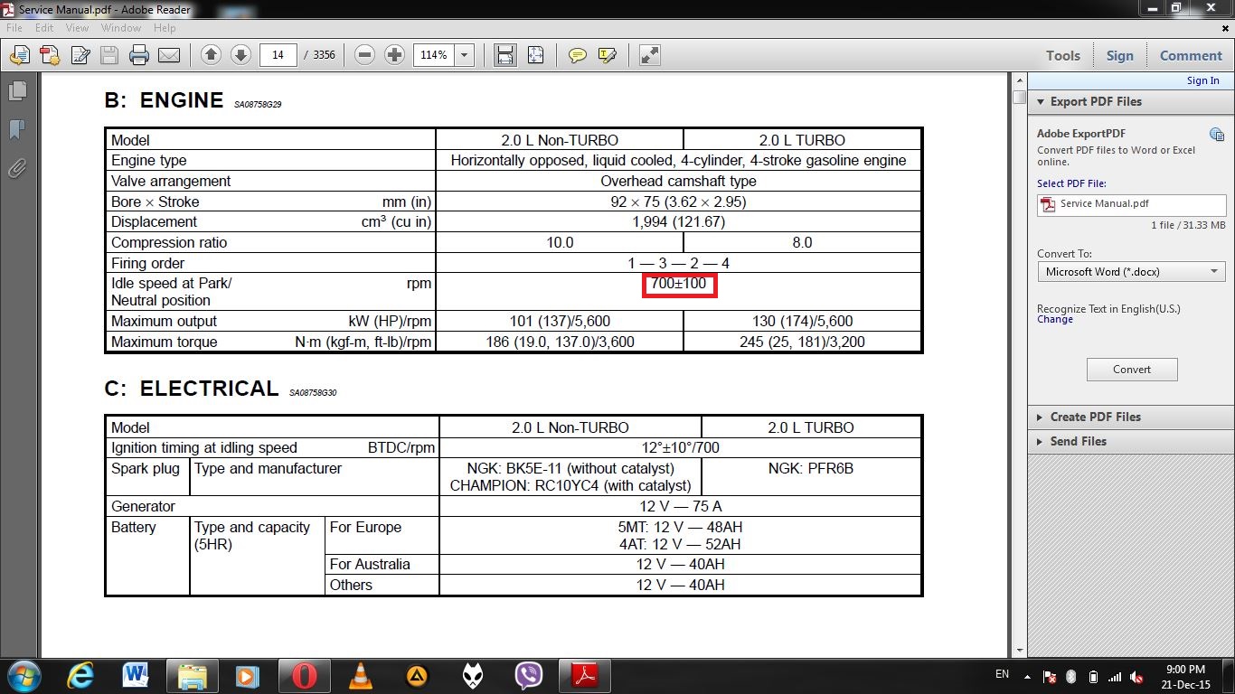

Capture1.jpg [ 275.18 KiB | Прегледано 375 пъти ]
Оборотите трябва да са 700 (+- 100)
