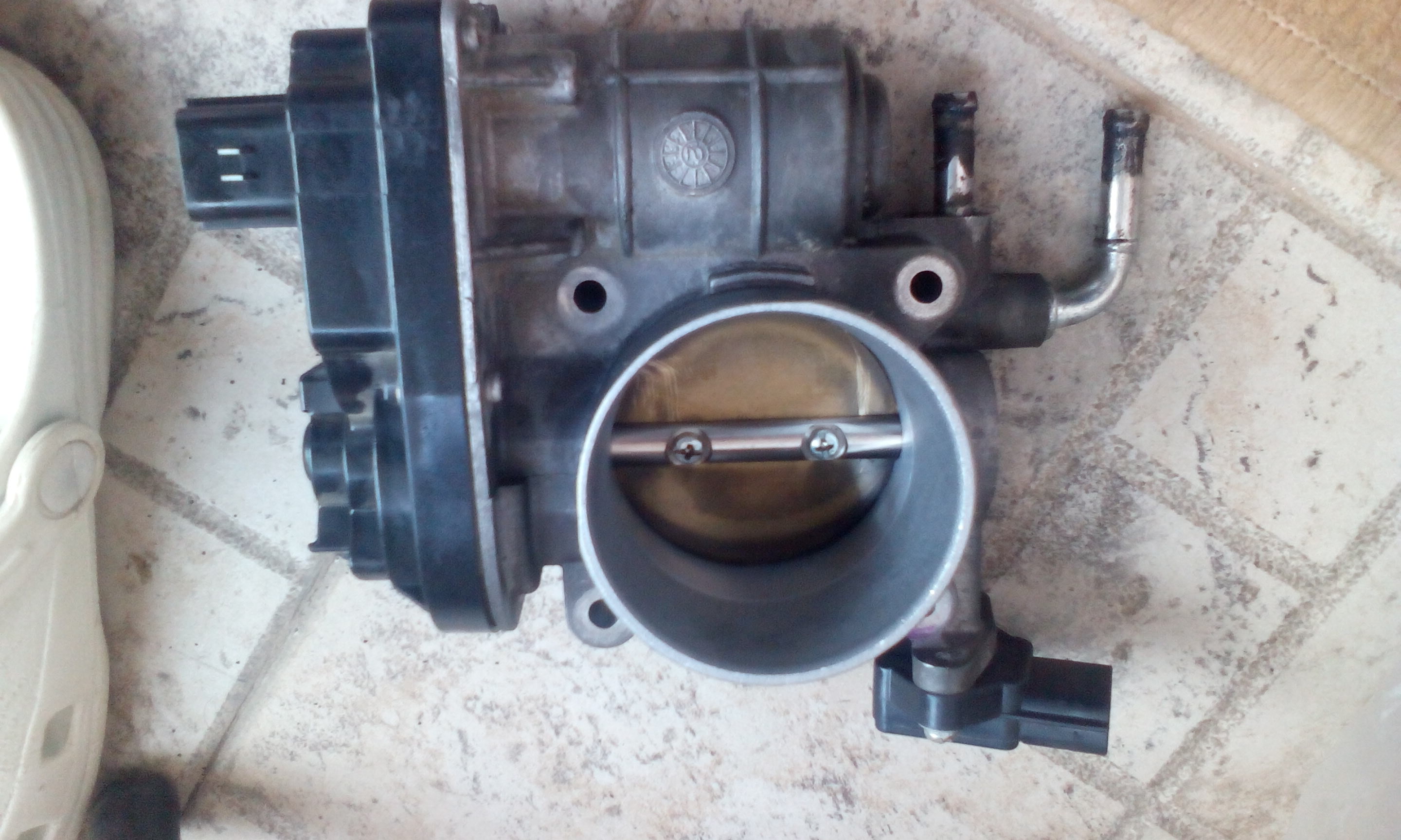

Ти само дросела ли смени или цялото тротъл боди. Аз откакто сложих аванс процесор на газовата, доста се успокои колата. Първа ламбда донда също смених с Денсо, но забелязвам, че на извънградски особено, не мога да подам плавно газ. Като натисна педала леко от изходно положение все едно не съм подал газ, после изведнъж все едно съм подал рязко. Това и на бензин и на газ. Жилото е регулирано и е наред. Дросела го чистих точно както е описано в темата за това "упражнение" тук във форума. Почвам да се чудя дали и при мен не е от дросела.
Нед Ное 26, 2017 9:03 am
Постове: 469
Местоположение: Сливен
Телефон: 0894647025
Рейтинг: 251
Само дросела
IMG_20170227_151731.jpg [ 611.57 KiB | Прегледано 317 пъти ]

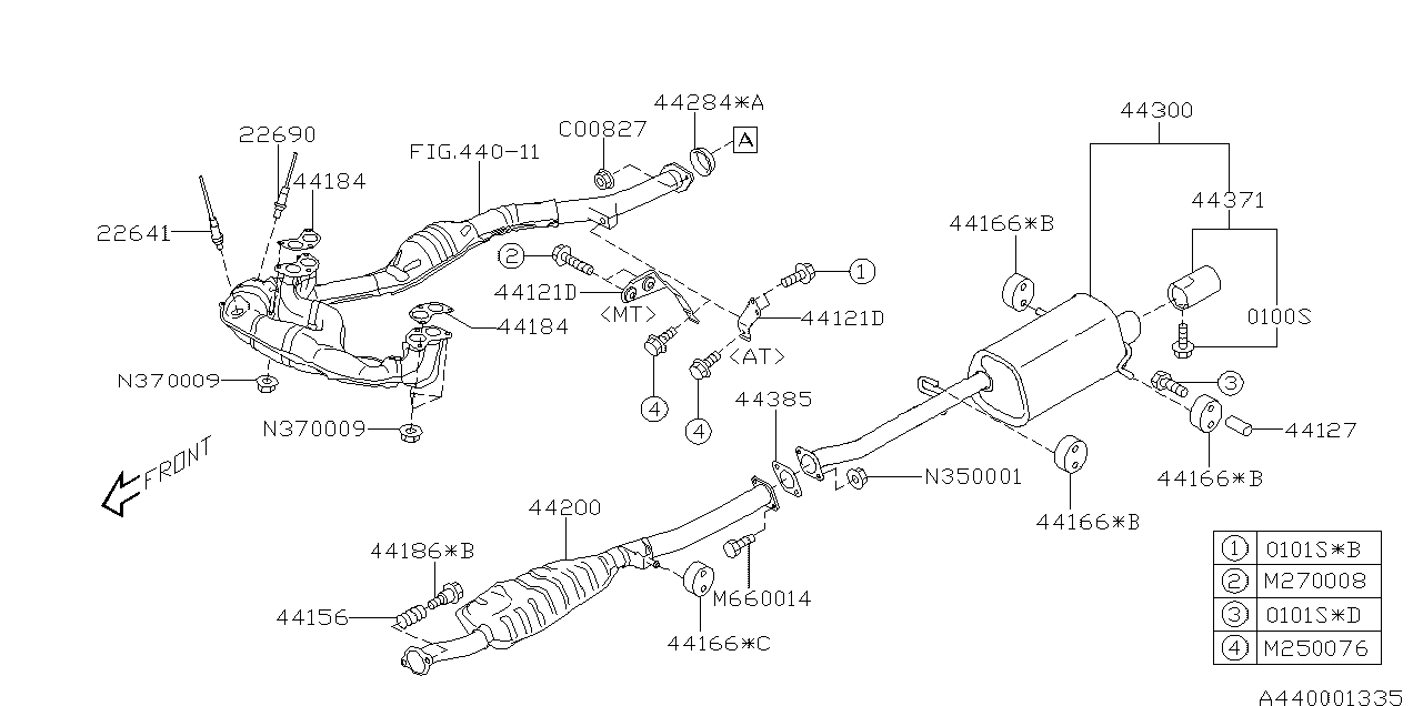

коя е първата и коя в
S11-440-10.png [ 53.15 KiB | Прегледано 267 пъти ]
тора
Пон Ное 27, 2017 7:30 pm
Постове: 469
Телефон: 0894647025
Рейтинг: 251
22641
Пон Ное 27, 2017 8:34 pm
Регистриран на: Сря Дек 14, 2016 8:43 pm
Постове: 14
Местоположение: гр. София
Skype: vesselin777
Автомобил: subaru impreza II 2.0 GX
Именно, при мен може да се види и през коша.
Пон Ное 27, 2017 8:38 pm
Постове: 14
Skype: vesselin777
задната си нямах и на идея къде се пада, сега от схемата виждам, че и тя най-вероятно е при първи катализатор, но отзад
Пон Ное 27, 2017 9:00 pm
Регистриран на: Нед Яну 22, 2017 10:12 am
Постове: 65
Местоположение: ямбол
Автомобил: subaru forester 2.0x/2006
Именно моите или по точно на този двигател са близо една до друга 20/30см горе долу затова се зачудих коя е първа и коя втора. Колеги ако сте ги закачали на диагностика и двете ли ги показва или само едната.Защото имам atocom показва само едната другата пише я като ламбда 2 но не показва действието и.Затова искам да открия коя от двете не работи да я сменя че да изчезне това пропадане между 2000/3000 оборота че и разхода вдигна.Дали ще може да се замени с универсална че като гледам оригиналната кум 5 стотака отива.
