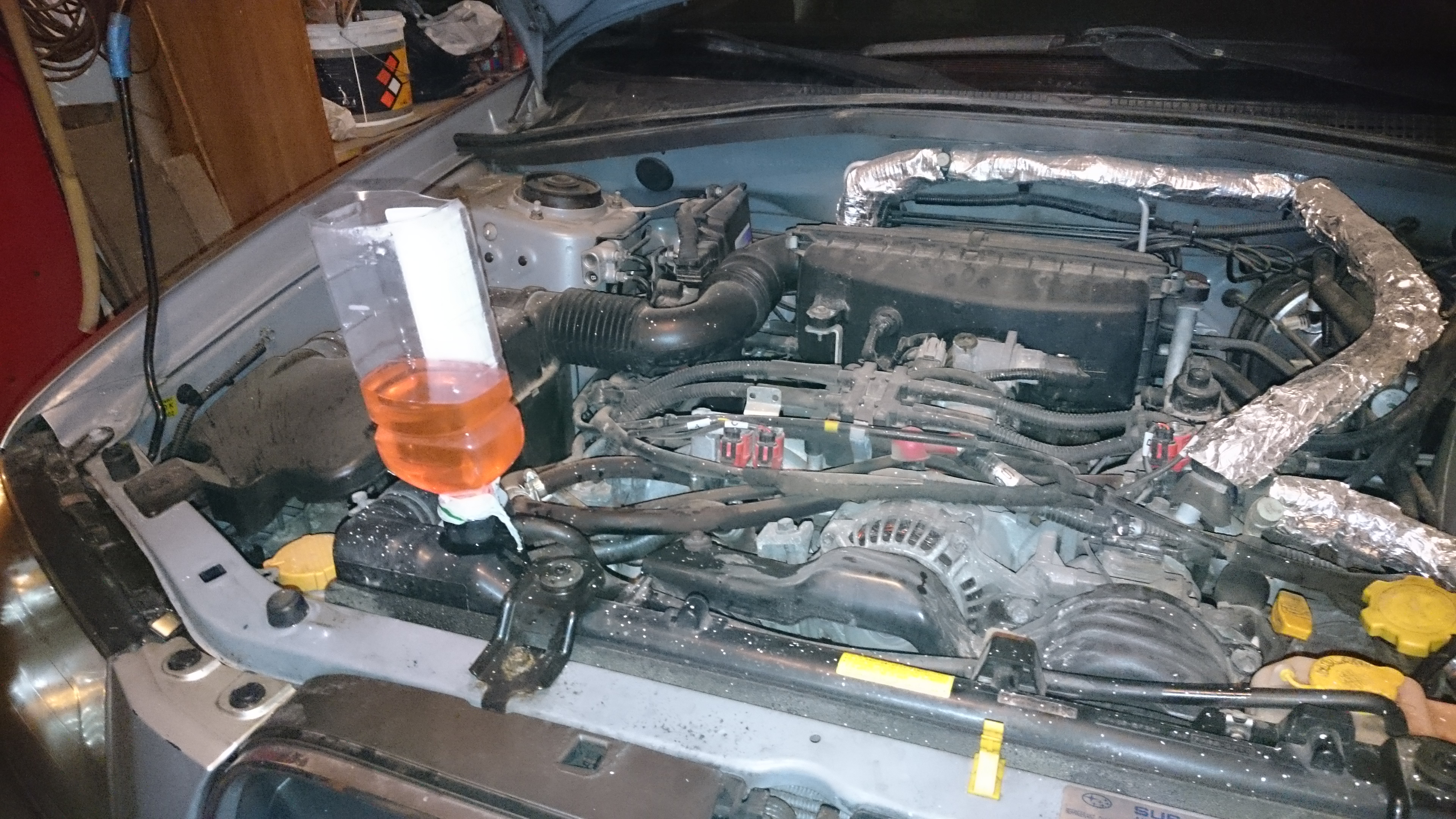

Радиаторът не е запушен или поне се отпуши ,като сипя течност и си изтича нормално . Изчистих го с дейонизирана вода от оцета. Обезвъздуших с фуния от шише. Пак тест с висока скорост. Температурата се движеше в границите 90-96 ,но пак същото с перките ,включват се на 96 ,но долния маркуч остава студен. Утре ще сменя капачката ,но се замислих датчикът ,който мери температурата е на главата ,а термостатът е долу сега е студено времето и при висока скорост въздушният поток охлажда много бързо ,т.е. термостатът не успява да отвори...не знам дали има логика в това.
И все пак ще продължа с пробите.
