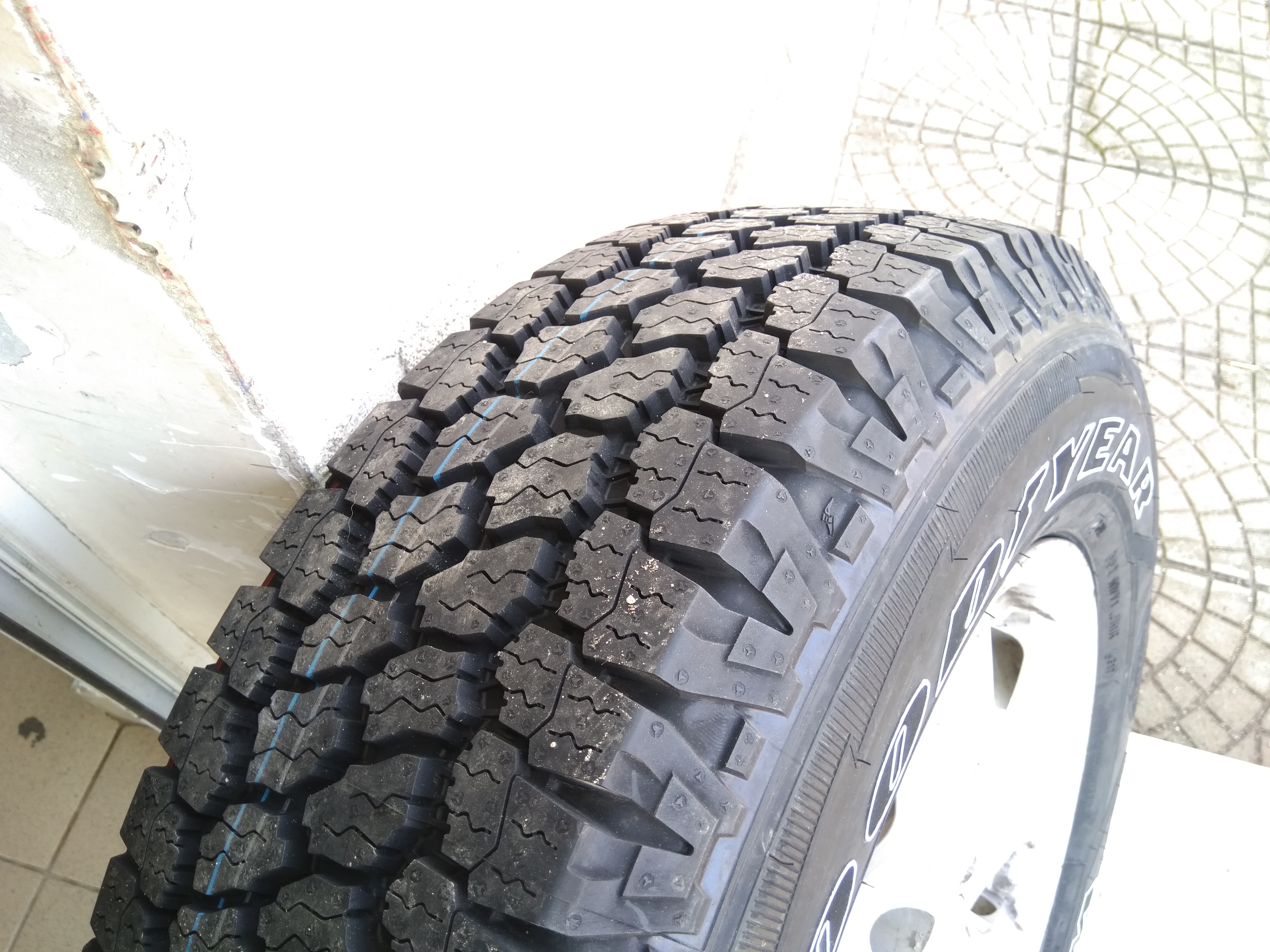

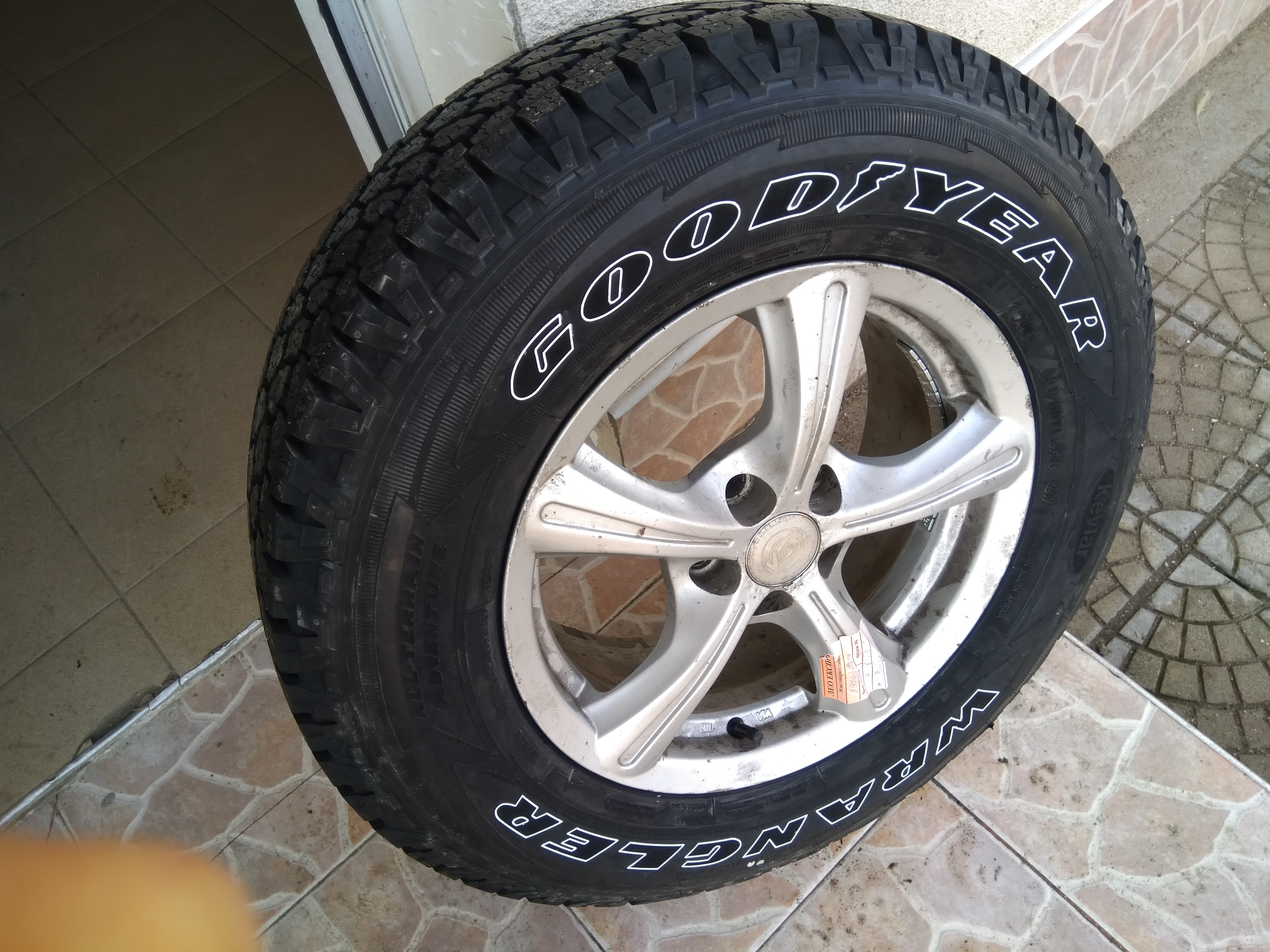

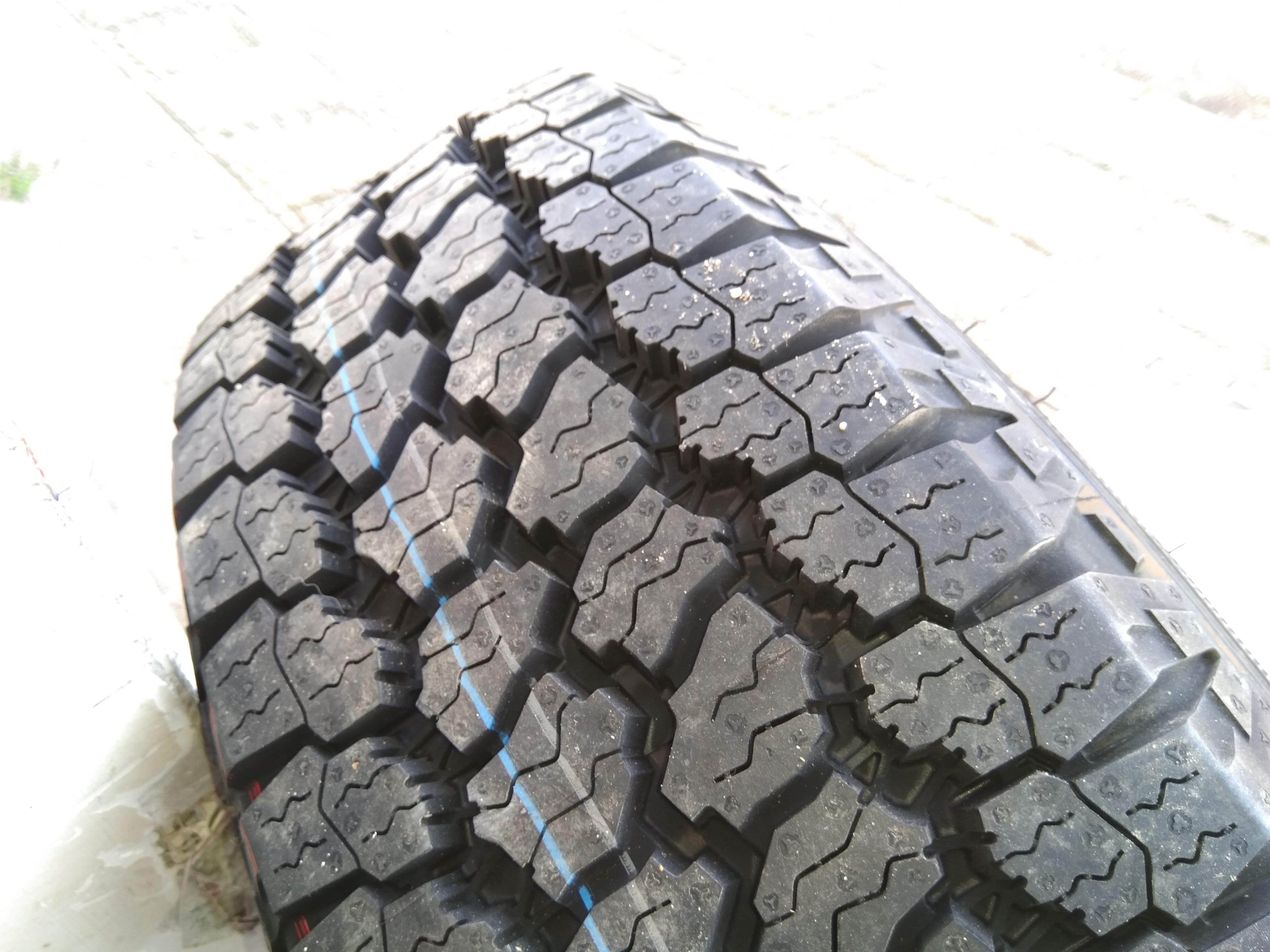

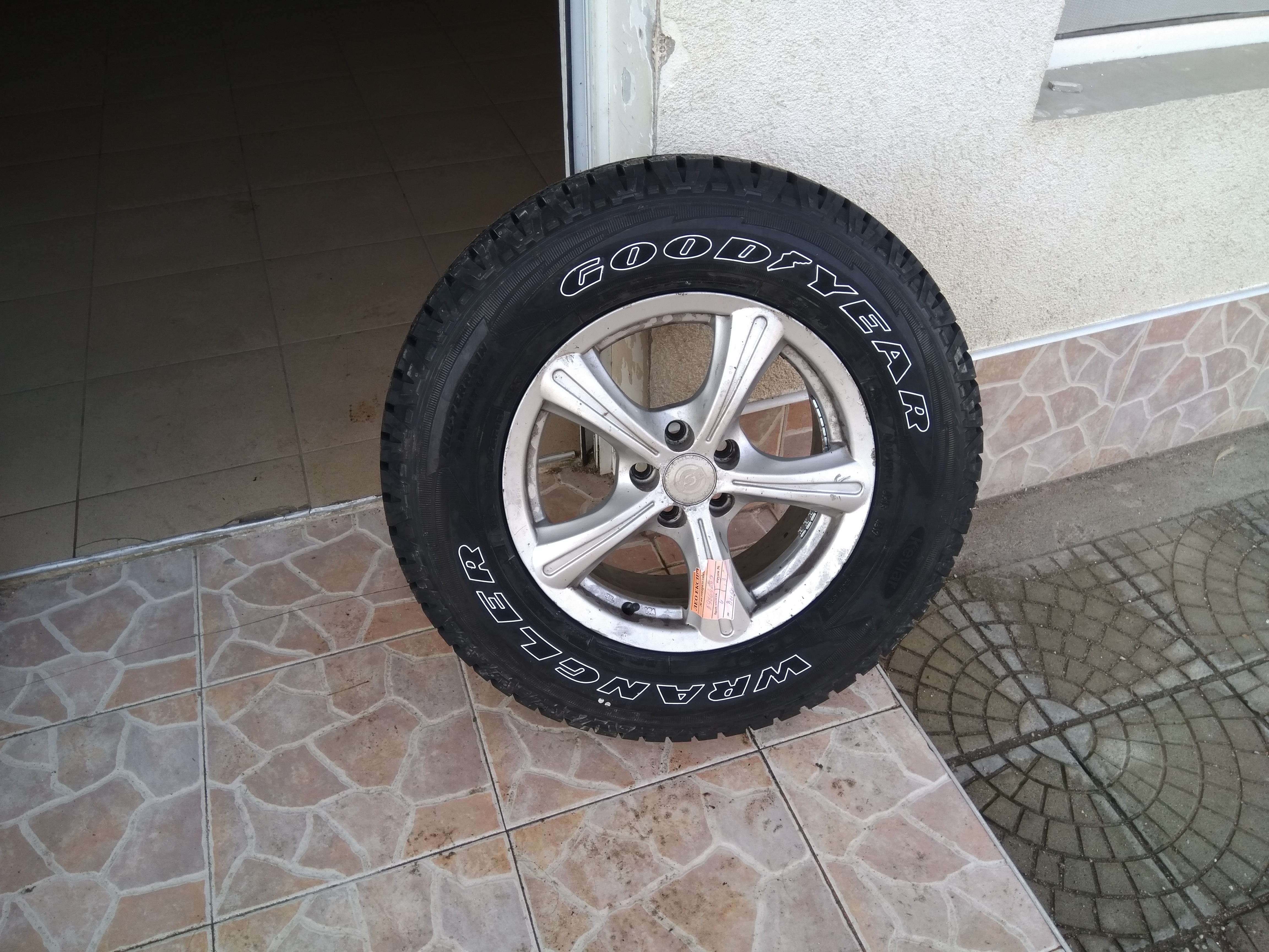

Моята в момента гори:
Лято: между 10-12 л. в зависимост от карането (с климатик 2 л. от горе) за градско каране говоря!
Извънградско до 90км/ч 8 и малко над 100-120-30км/ч10-ка па и 11 л. някой път.
Зима: между 10-14 л. в зависимост от карането (на черни по ловните приключения макс 15 л.)
Извънградско същите като летно време.
Тия разходи с стандартни автомобилни гуми 205/70/15
От септември ще е с джипови 205/75/15 (от снимките) пък ще видим и ще споделя разхода с вас колеги! :beer:
Това са мойте разходи ;)
