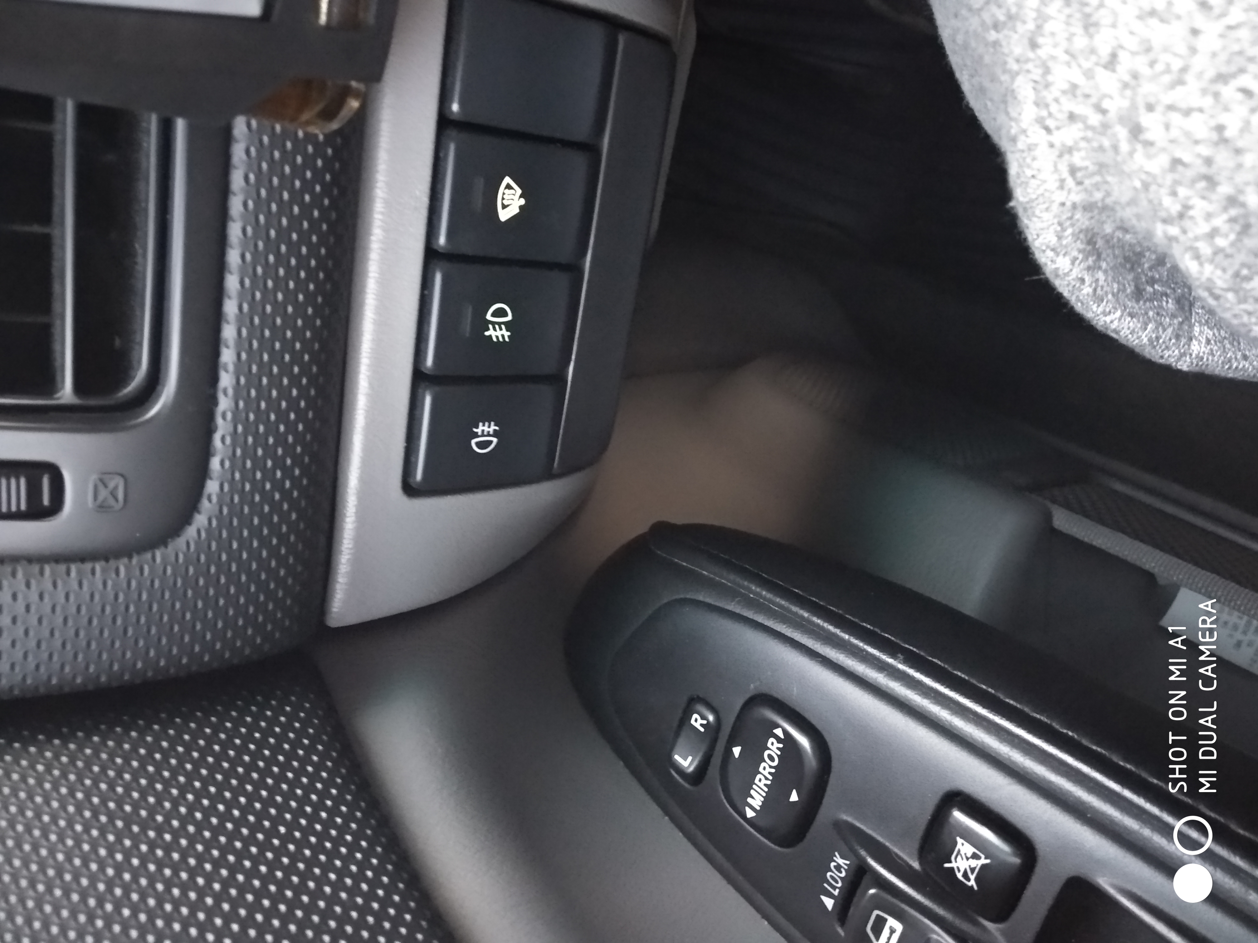

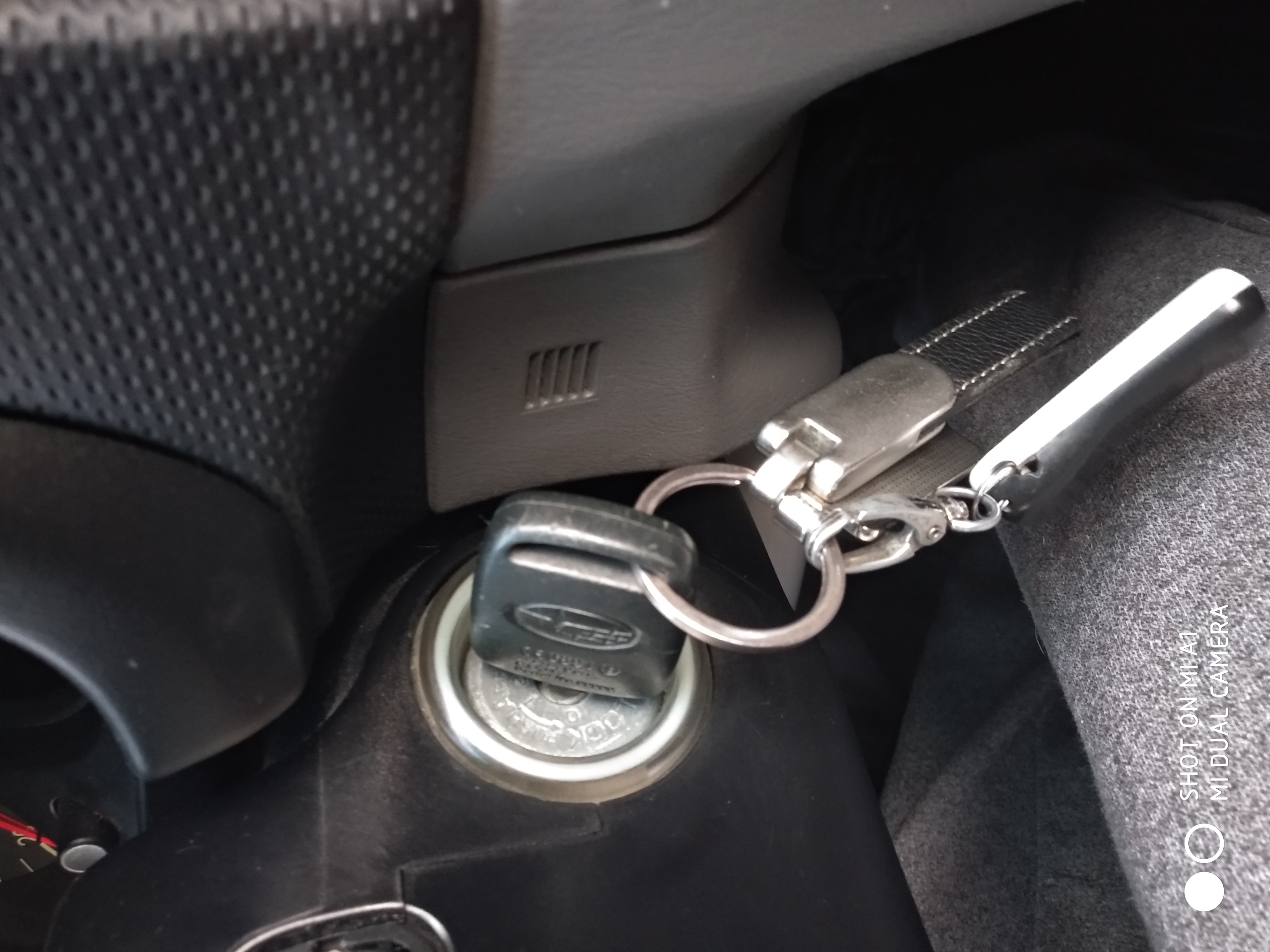

Здравейте, имам въпрос за осветлението на уредите и по- конкретно дали трябва да свети ринга около стартовия ключ , джоистика за огледалата и бутона за заден габарит за мъгла ?

Вто Окт 16, 2018 11:14 am

За джоистика за огледалата и при мен не свети,но за останалите за които питаш-светят.
Може и други колеги да изкажат мнение за джоистика,че мен това ме заинтригува сега-трябва ли да свети или не.

По спомен: мисля, че трябва да свети (моя също не свети) и като свалях конзолата с всички бутони се отказах да сменям крушката, защото беше вътре в бутона, като на аварийните, а не е просто отделна крушка. Може и да бъркам, но мисля, че така бяха нещата. :beer:
Конзолата се сваля лесно, та не е проблем да се провери.

Разглобих около волана и нямах крушка а фасонката се вееше свободно из пластмасите , при опит да сложа крушка , светна индикатора за отворена врата и няма гаснене , явно има някаква "игра" с тоците там и няма да барам . :)
Ще боря бутоните тези дни .

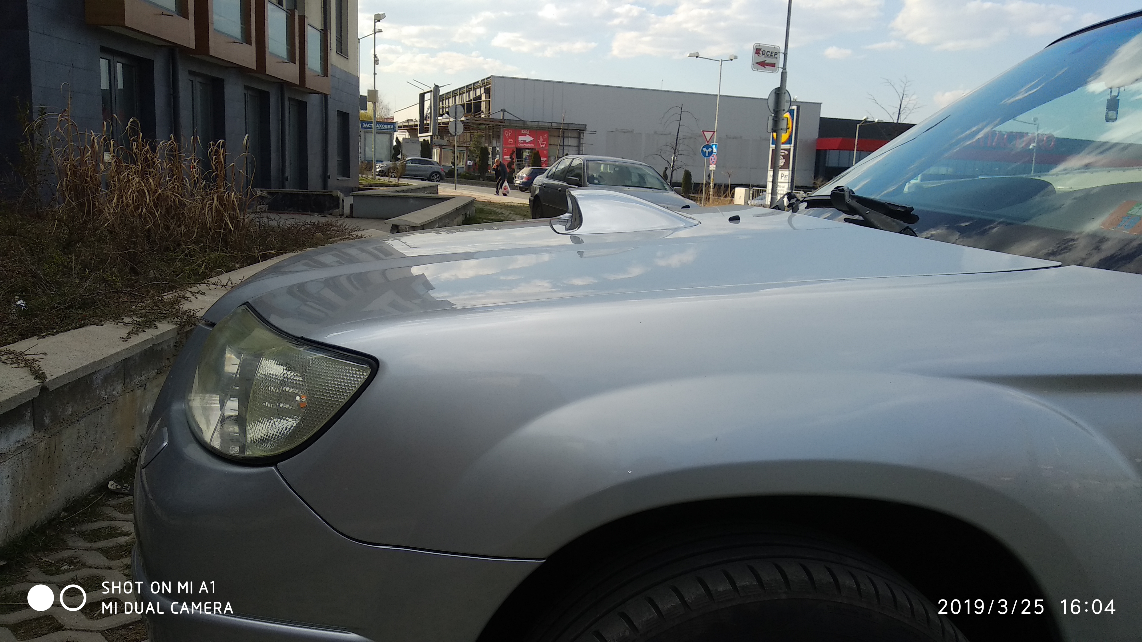

STi скуупа лепна на капака като шамар на буза :)

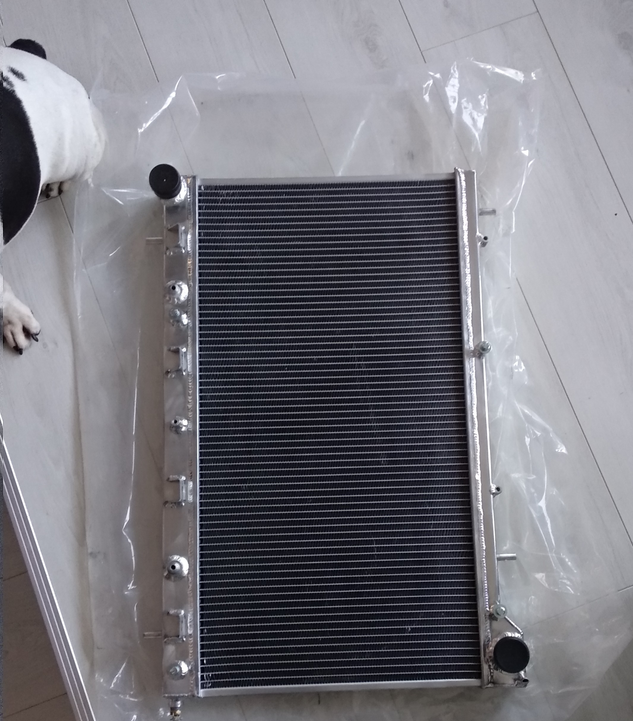

Вчера пристигна още една благинка от ибей , алуминиев радиатор със серпентина за охлаждане на автоматик или ръчни скорости , тия дни го мятам и ще споделя разликите в температурата.

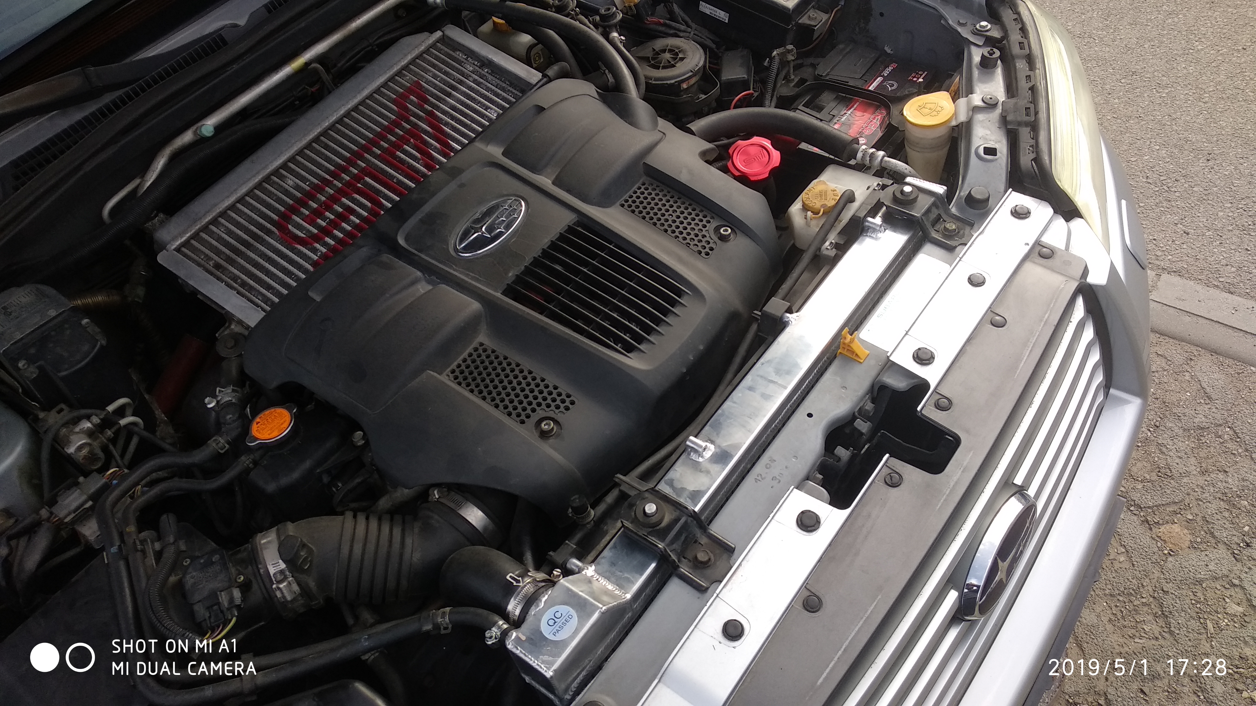

Хоп , с малко побългаряване.
Температурата падна с 2-3 градуса , тия дни ще имам по-подробна информация.

Изглежда много добре. А и си я лъснал като нова :good:
Виждам, че "прахосмукачката" още ти стои, явно на теб не ти е създавала проблеми.

Още като я купих светна докато я сваляхме от платформата :)
Кита за захапване го возя в багажника от половин година , мисля на следващото влизане в сервиза заедно с pcv клапана с маркучите да я махна . Да олекне малко ;)
Ако някой се интересува за радиатора , стъпи ми около 400лв (със серпентината за автоматика е ) от Щатите с платени доставка и митнически такси дойде до вратата за около 12 дни, даже имам и бонус , алуминиева стойка с 2 вентилатора ,но аз си ползвах оригиналната.

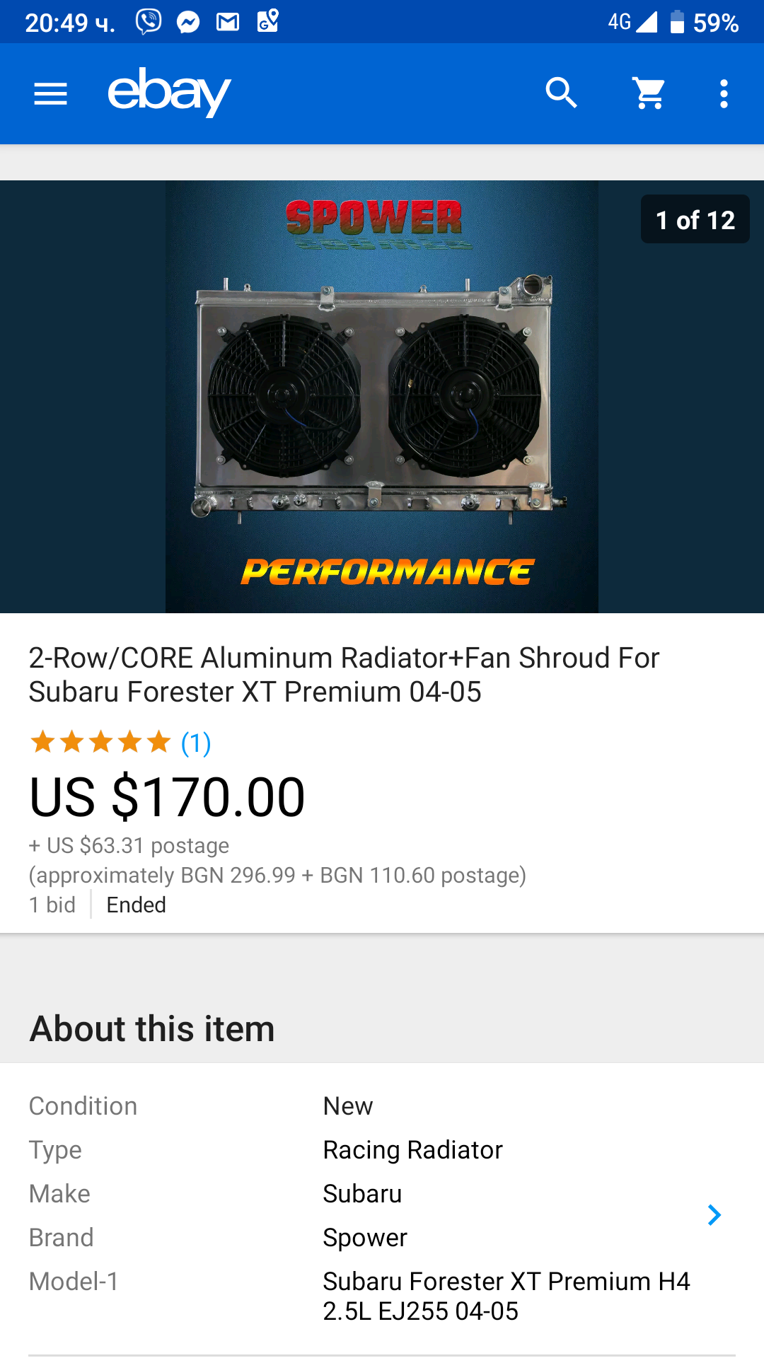

Spower е марката единствено дойде със счупена перка от транспорта , но аз си ползвах моите ,иначе продавача предложи да ми върне 15$.
Даде и 1г. гаранция ,ако имам нещо да му пиша.
Прикачам скрийн от търга (само а наддавах :) ).
