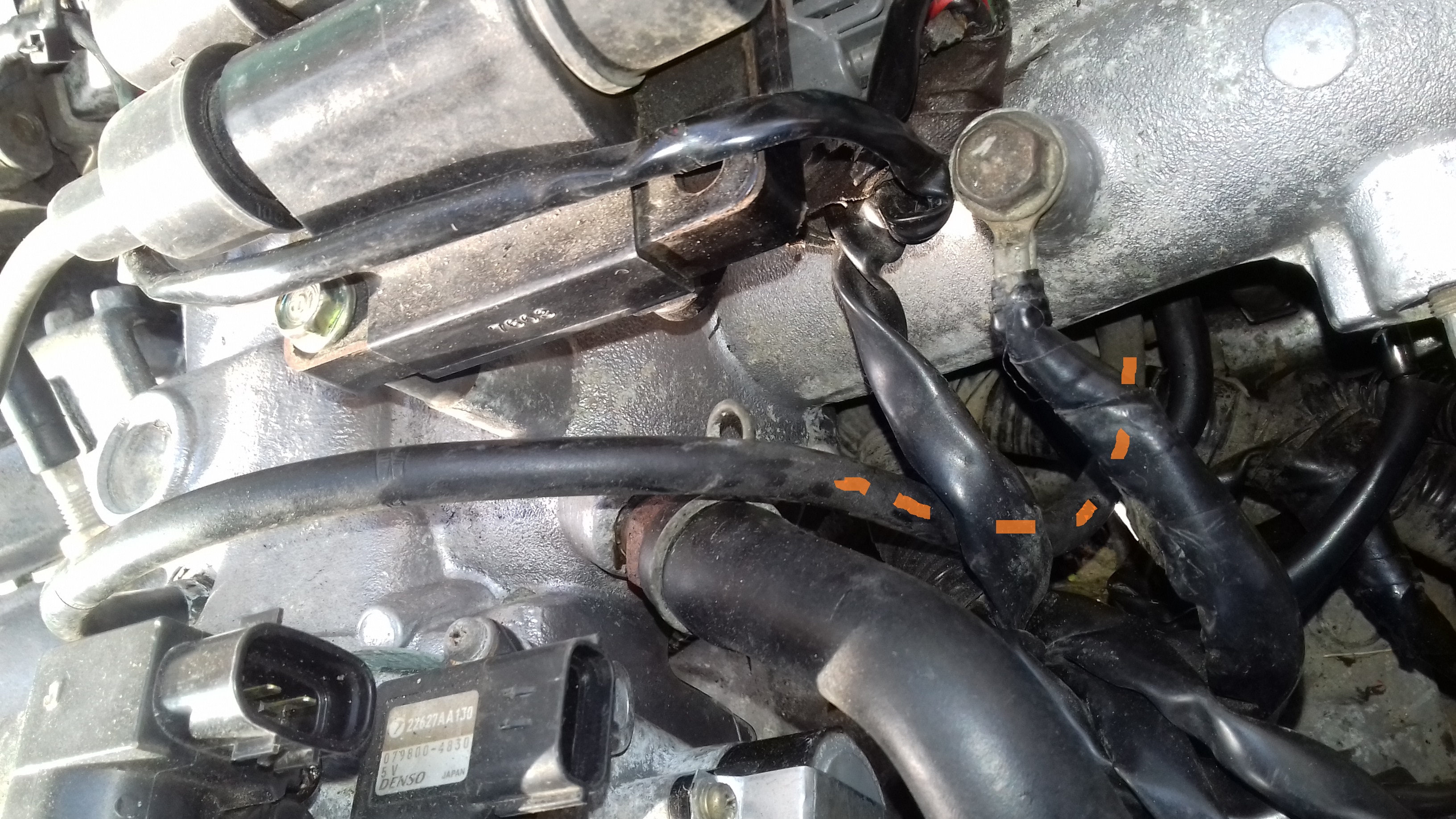

Разглобявах, проверявах за скъсани (пукнати) маркучета, пръсках със спрей около дросела да не би да смуче въздух
от някъде...е, няма и няма! Всичко е наред! А, когато колата се движи (изключвам от скорост и върви по инерция), оборотите не падат под 1500-1200. Когато спре, не се движи, се нормализират - на 900. Това е на газ. На бензин прави следното нещо; колата се движи, изключвам от скорост, оборотите започват да спадат доста бързо (нормалното), стигат до 1200 (гледам оборотомера) и сякаш стрелката отскача леко на горе за момент, но после продължава да слиза надолу докато стигне 900. Разбира се, това го прави двигателя, моторчето за празен ход отваря точно в този момент. И сега вече почти съм убеден, че нещо казва на компа, че колата се движи и той подава сигнал на моторчето за празен ход!
Но, направих и снимки на свързването на газта, ето ги!
Ако забележите нередности, моля споделете мнението си!

Сря Дек 05, 2018 2:37 pm

това е първата снимка, общ изглед на нещата.

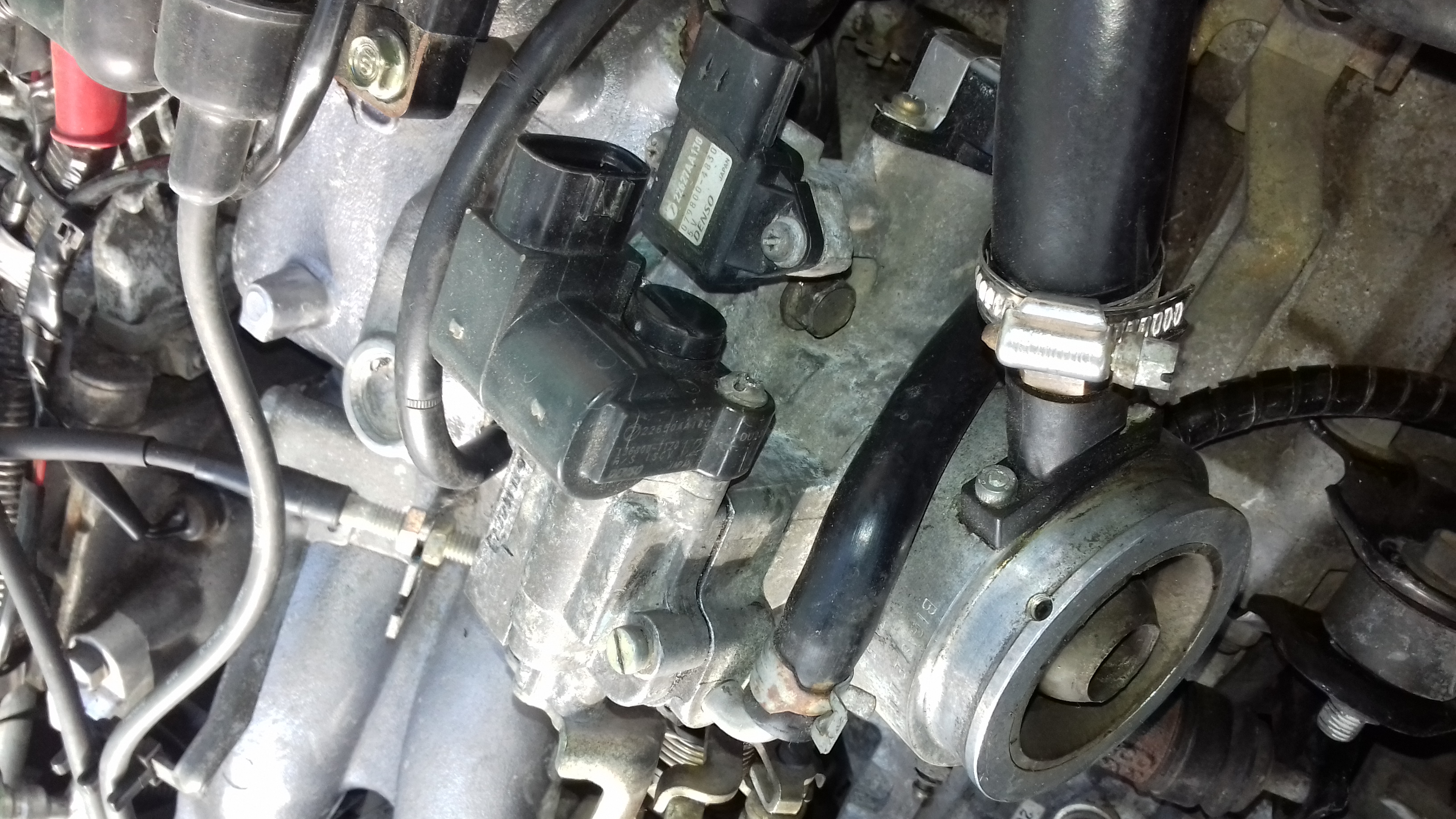

ето о малко по-подробно;
20181205_110927.jpg [ 1.9 MiB | Прегледано 728 пъти ]

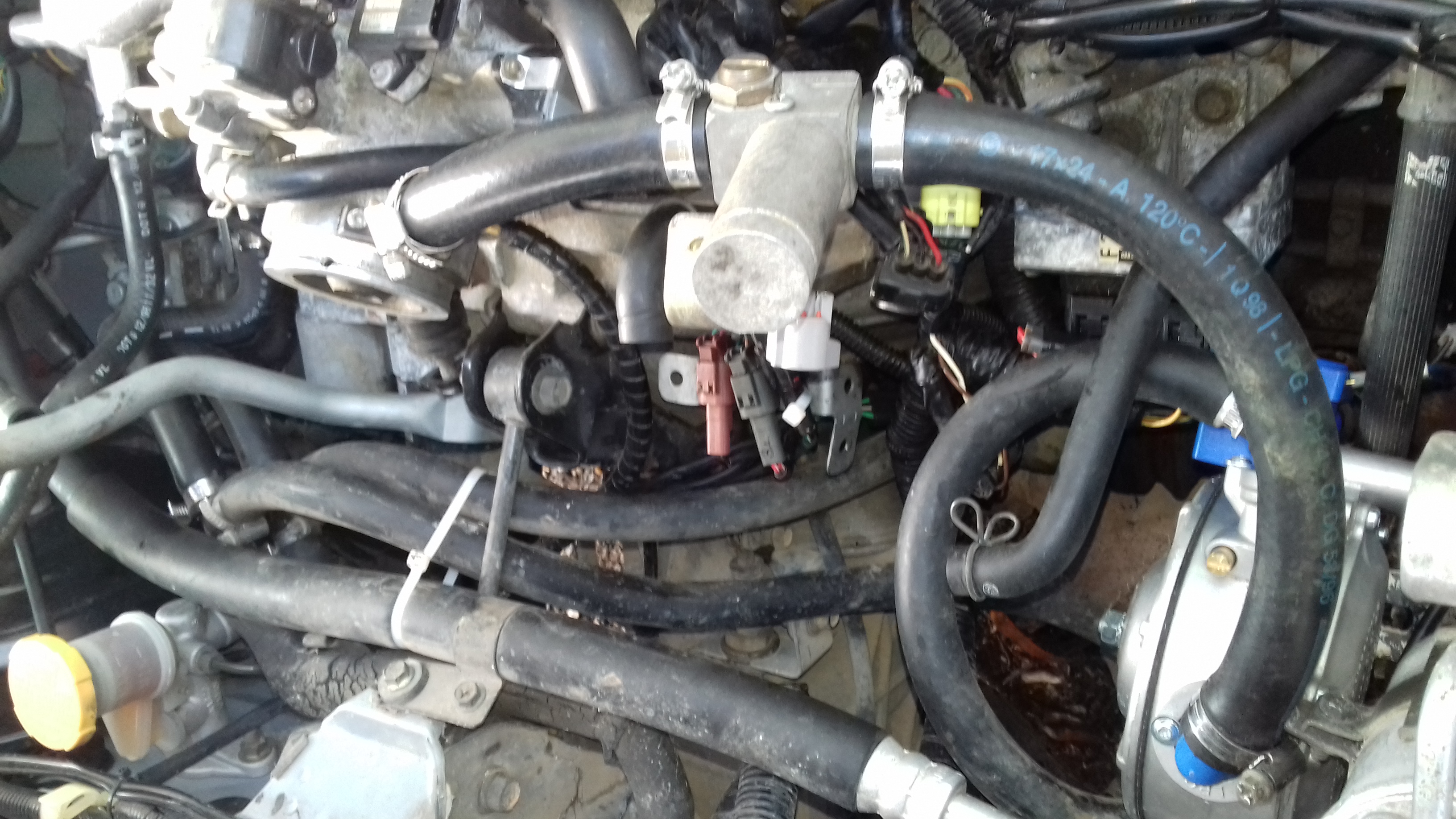

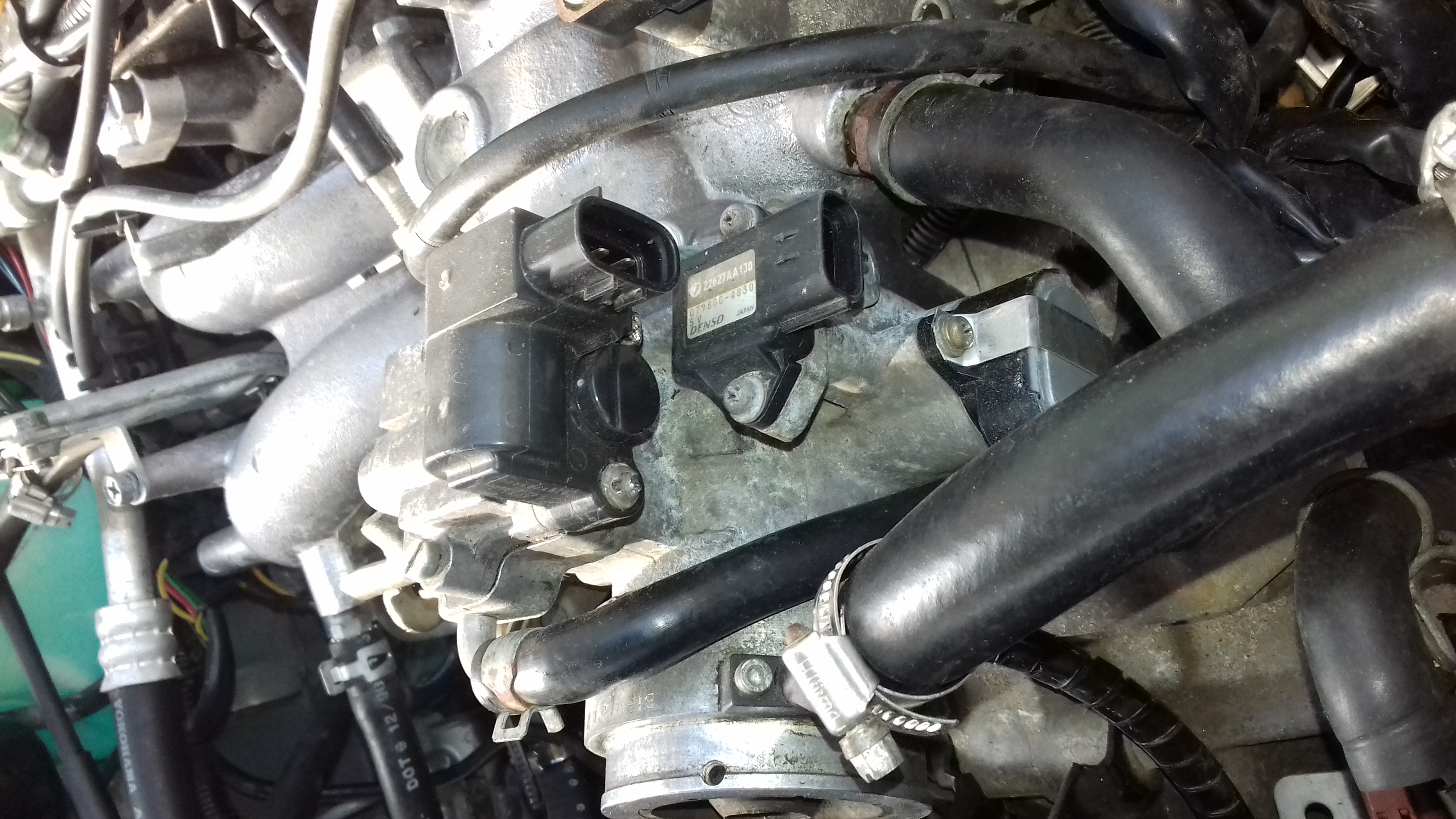

и тука под друг ъгъл, за да е по-разбираемо
20181205_111008.jpg [ 2.46 MiB | Прегледано 729 пъти ]
20181205_111024.jpg [ 2.51 MiB | Прегледано 729 пъти ]

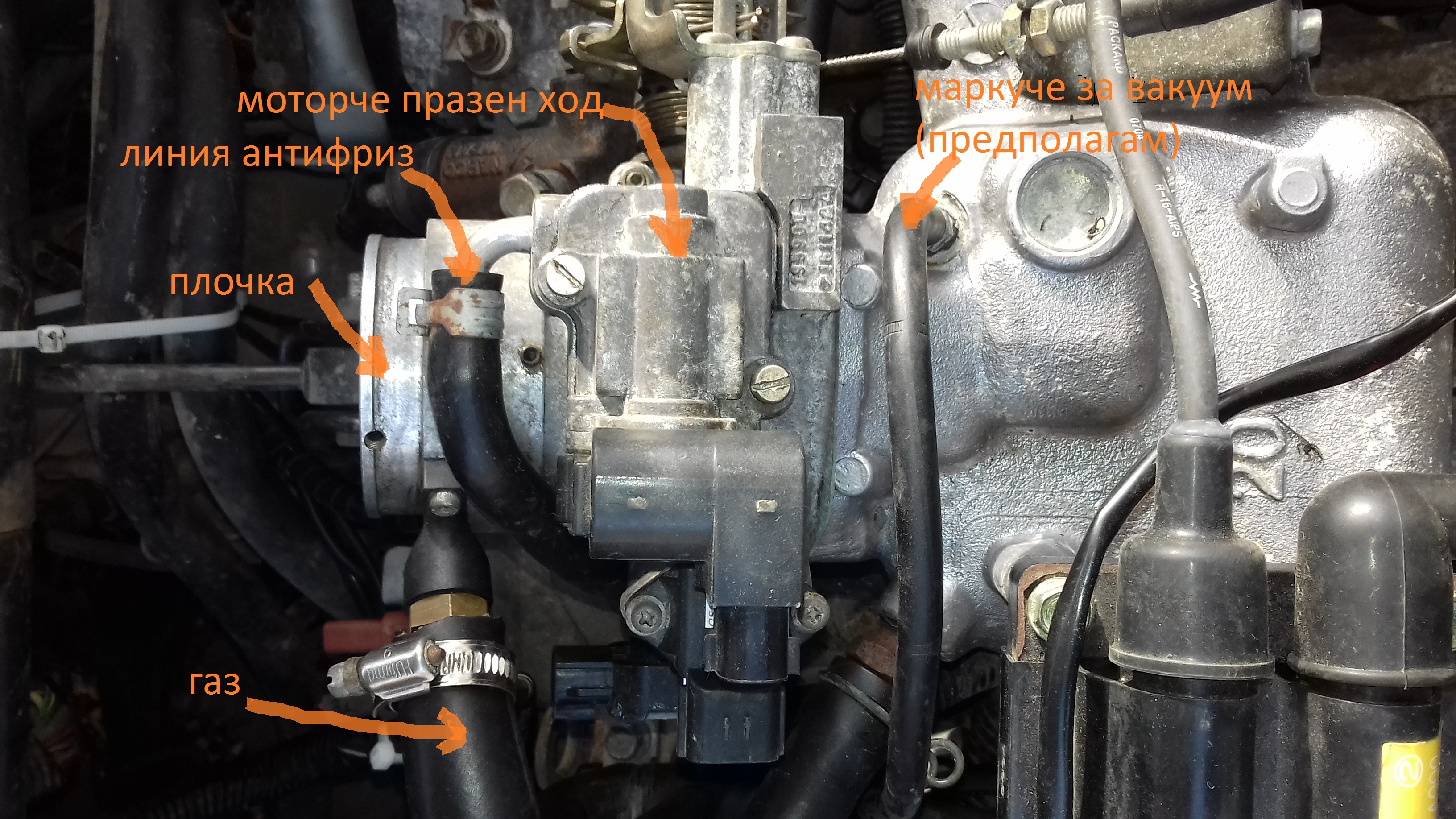

Коментар на файл: а тук, маркучето, което си мисля че е за вакум
20181205_111553.jpg [ 1.93 MiB | Прегледано 728 пъти ]

Прави ли го на ниска скорост или само примерно над 50-60? Ако е само на по-висока - пробвай да закриеш въздухозаборника на половина (ако ти е на гредата на капака, а не в калника).
Също така, гледам, че газовата е с автоматично регулиране на високите обороти (не е с кранче, а самото газово го регулира), не е невъзможно и от това да е, но там трябва да ти помогне някой, който разбира от конкретната марка газови и има кабел.
Явно, проблемът е в газовата, защото описаното поведение на бензин, за мен е номално...
Отделно - не знам защо се вталясваш толкова - и без това не е много хубаво да се кара на свободна (по ред причини), а колата не гасне на свободна - та не е толкова проблем. Карай си така :pardon:

Да, колега, това дето е на маркуча на газта е някаква клапа с моторче, която отваря и затваря притока на газ към ДВГ. По принцип си работи, проверил съм го, но...е направено да не работи!!!! :-? има стопорен винт, който е завит и клапата винаги е в отворено положение! Не ми е ясно защо е така?!
и на ниска скорост го прави! и най-дразнещото е, че в града като наближиш знак "стоп", аз обикновено изключвам от скорост и си спирам плавно, и през това време докато спра, колата бръмчи на високи обороти! Ей това е много изнервящо!

Щом на бензин не го прави - трябва да намериш кой да ти оправи газовата :-~
Или спирай на моторна спирачка :pardon:
може да пробваш да отвиеш винта и да видиш дали и как ще работи... ама очаквай проблеми.

Точно каквото си мислех е. Махай клапата и си сложи тройник с врътки. Единият изход - в плочката. Другият изход(врътката на минимум!)към друг тройник с маркуча на моторчето за празен ход(този без врътки, просто тройник) и после бегом на газанализатор за реглаж. Пуска се тройник към моторчето за празен защото то не премоства дросела с канал около него, а тегли въздух директно от филтъра, което го лишава от газ на празен ход. Затова си преобогатил сместа и имаш празен ход, ама задържаш обороти.
