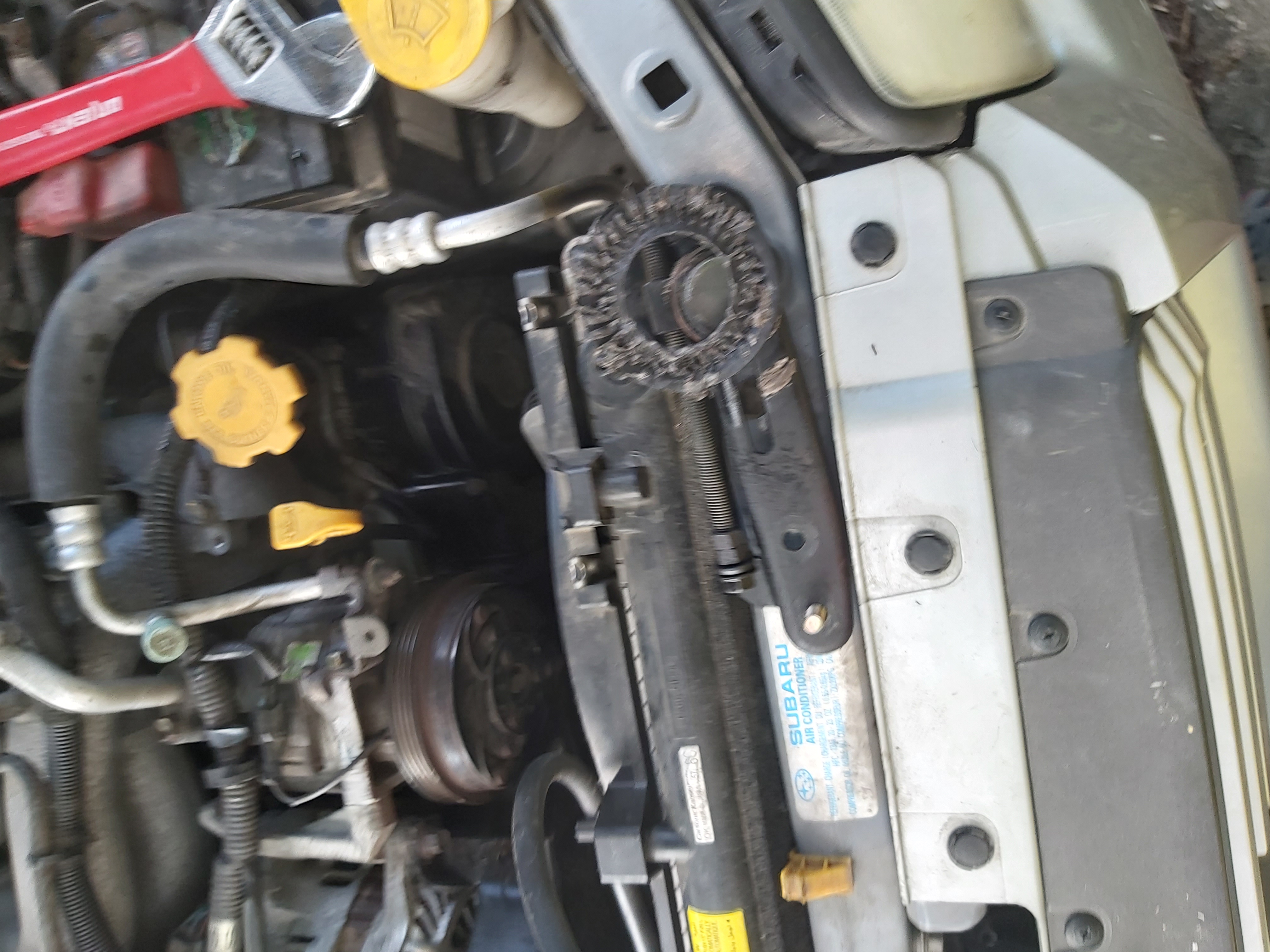

ходих в сервиза в студентски град там казаха че най вероятно е електрически проблема и губи маса. обслужиха компресора с О пръстени почистване допълниха фреон пише 80 грама което е нищо взеха ми 200лв ама от тогава не съм имал проблеми .[/quote]
след месец и нещо климатика още работи само с едно прекъсване че смля ролката на обтегача. Не мога да виня майстора на климматика ама преди нещо скърцаше на ролка кат сложих новата вече не скърца. Проверявайте ги тия работи кат обслужвате компресора.

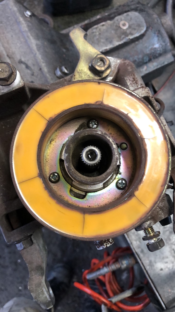

Единствената защита е по налягане от пресостата. Просто бобината ти е пробила някъде и при много жега окъсява и не осигурява поле за включване на съединителя. Тия дни ще търся бобина за приятел, може и да намеря за тебе.

Ето го проблема при мен , пробила е бобината и вътре има някаква термозащита. В процес на търсене съм ,но компресора е много ш**ан , valeo/ zexel dkv14 и в България май няма да намеря бобина за него .
